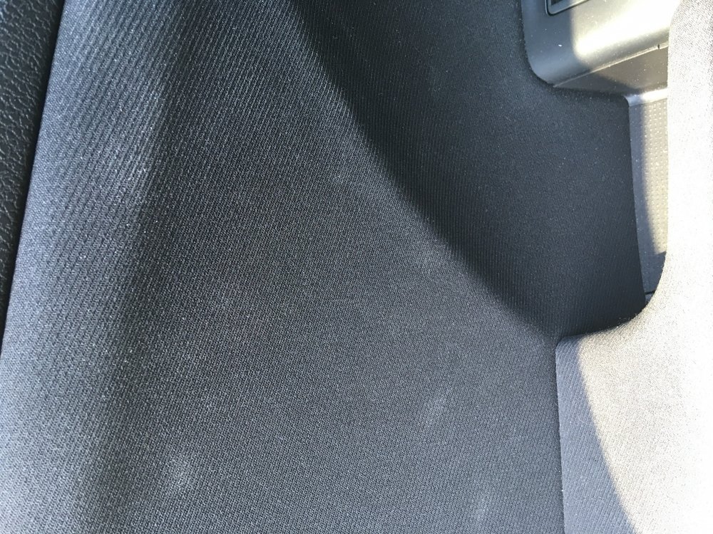

  3. Guten Tag, habe leider auf die Schnelle nicht gefunden ob das Thema schonmal besprochen wurde. Mein CW1 hat leider nur Stoff auf den Türverkleidungen und der Mittelarmlehne. Ich kann machen was ich will...das sieht immer eklig aus als hätte man Hautschuppen draufgerieben :-) Hat da schon jemand erfolge mit Pflegemitteln gehabt um dem Stoff diese Eigenart zu nehmen ? Blöd beschrieben aber ich denke ihr wisst was ich meine. Danke für jede Hilfe
