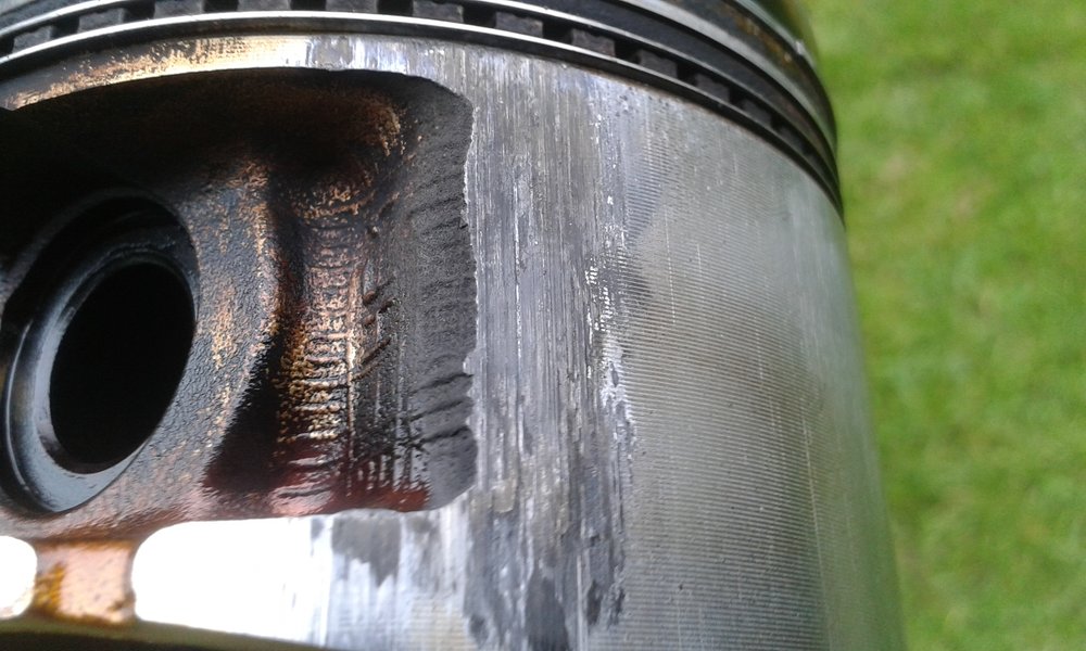

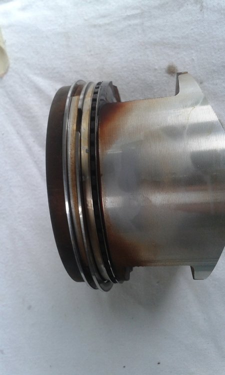

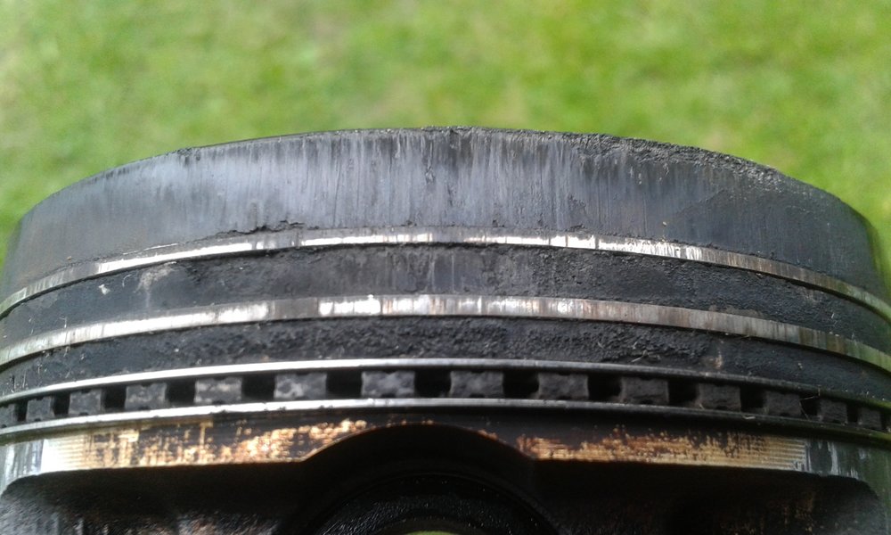

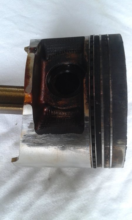

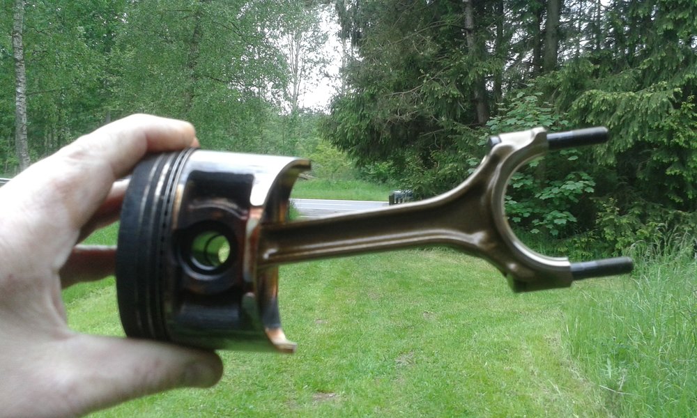

Es ist jetzt amtlich , es waren nicht die Pleuellager an der Kurbelwelle sondern die Lagerung Pleuel - Kolben oder durch Dreck festsitzende Kolbenringe . Hab euch dazu mal ein paar Fotos eingestellt , ich hoffe die Qualität ist ok . Erstes Bild ,die schlimmsten Pleuellagerschalen vom 3ten Zylinder (von rechts) , dann ein Kolben 1ster oder 4ter , und zuletzt der berüchtigte 2te kolben , übrigens beim 3ten Kolben war der obere kolbenring auch schon fest .X( 20150602_172357.jpg , 20150602_172546.jpg , 20150602_171913.jpg , 20150602_173214.jpg , 20150602_173222.jpg , 20150602_172959.jpg Ich brauch ein neuen Motor , wenn jemand ein Tipp hat -

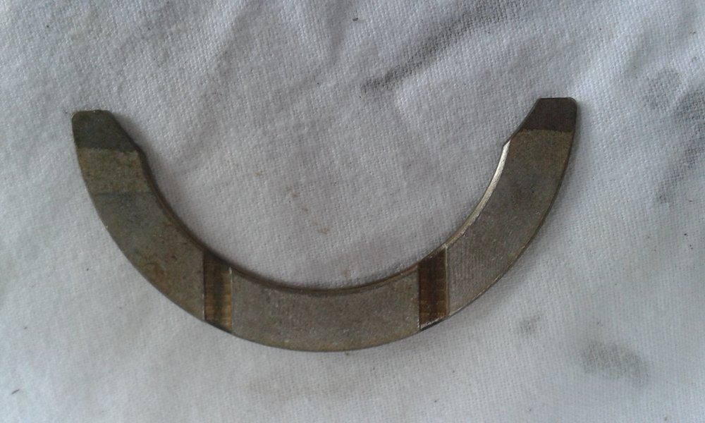

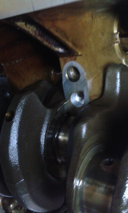

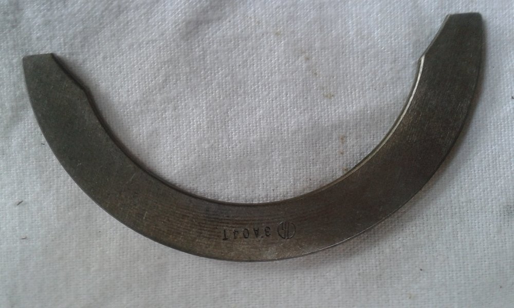

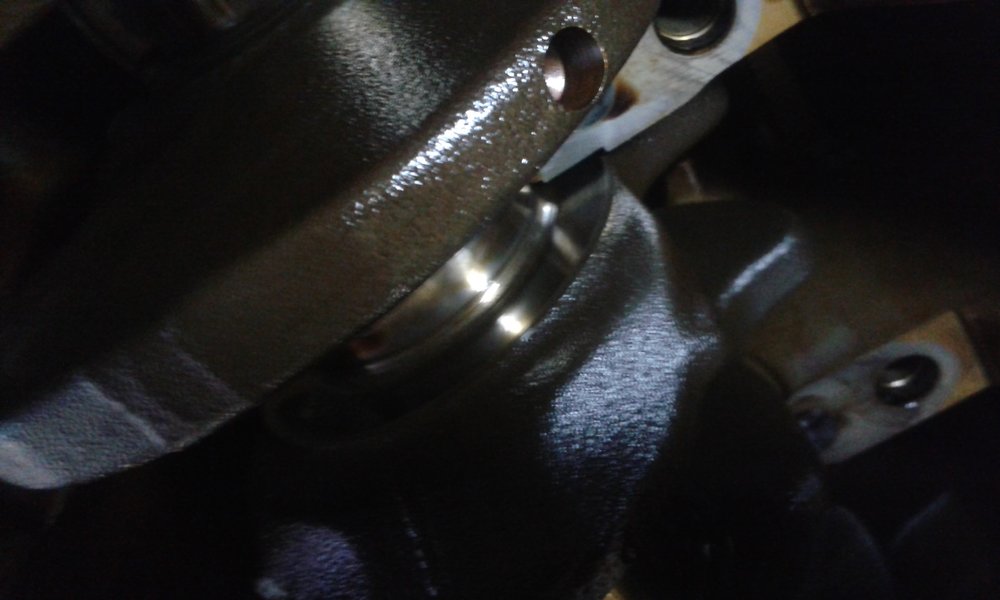

Ist das mit dem größeren Motor denn so einfach machbar ? Eintragungstechnisch und Kompartibel mit dem getriebe ? Ich hab schon mal spontan nach einer Austauschmaschine gesucht , aber recht was günstiges hab ich nicht gefunden . Vielleicht weiß ja jemand wo ich suchen soll :cry: Nun nochmal zu dieser Halbschale , die runter gefallen ist , hier ein paar foto´s vom Teil und Einbauort : 20150602_174254.jpg , 20150602_174311.jpg , 20150602_174507.jpg , 20150602_174529.jpg -
