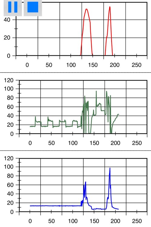

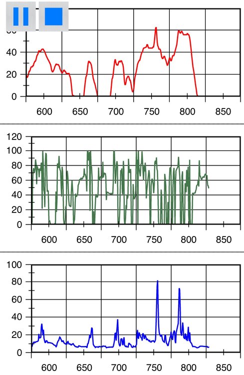

Danke nochmal für´s Mitdenken. Injektoren sind tatsächlich noch eine Idee. Werde ich wirklich mal prüfen, wenn ich nichts mehr finden kann. Zischen hab ich keins und AGR scheint auch wirklich einwandfrei zu funktionieren.... Ich habe noch mal über so ein billig OBD2 Adapter mit dem Handy etwas ausgelesen, habe aber leider keine Vergleichswerte - vielleicht weiß ja jemand von euch was da normal wäre. Eine normale Fahrt durch die Stadt. Einfaches Mitschwimmen im Verkehr. Geschwindigkeit (rot) Berechneter Lastwert (grün) Luftdurchfluss g/s (blau) Bild 1 ist erstmal zur Hälfte Leerlauf auf dem Parkplatz, dann normale Stadtfahrt. Bild 2 dann nur noch Stadtverkehr. Beim Leerlauf auf dem Parkplatz gibt es bei dem Lastwert diese "Spitzen", denke da springt das Kühlergebläse immer wieder kurz an. Was mir auffällt ist der Lastwert der ständig auf hohem Niveau ist und sogar bis 100 % ansteigt, obwohl ich sehr entspannt gefahren bin. Vielleicht ersetzt das eine Probefahrt - ein wenig. :) -

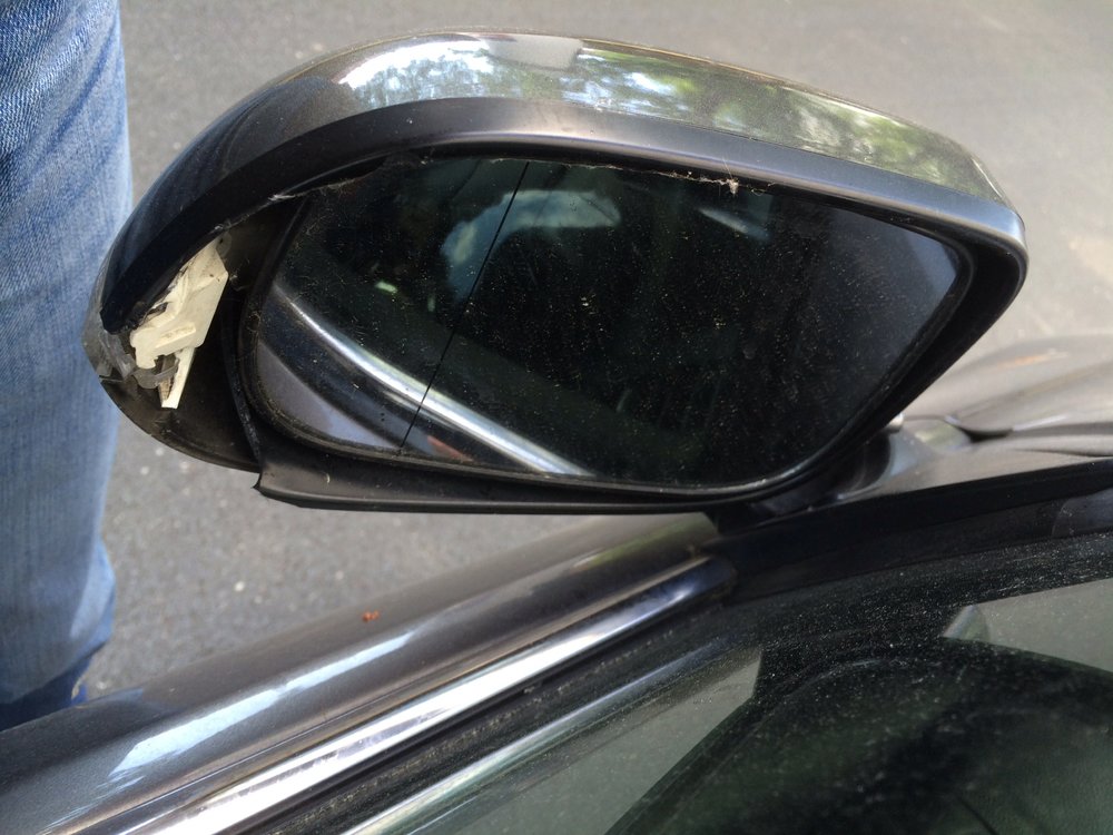

Hallo! Mein Außenspiegel (Fahrerseite) ist nachts während des Parkens abgefahren worden. Zum Glück IST eigentlich nur den schwarze "Rahmen" zwischen Glas (unbeschädigt!) und Spiegelgehäuse zersplittert. Anruf bei Honda ergab: alles nur komplett, ca 420 €.... Habt ihr noch eine Idee außer Schrottplatz bzw ebay, wo ich so etwas bekommen könnte? Besten Dank für Tipps! Nils
