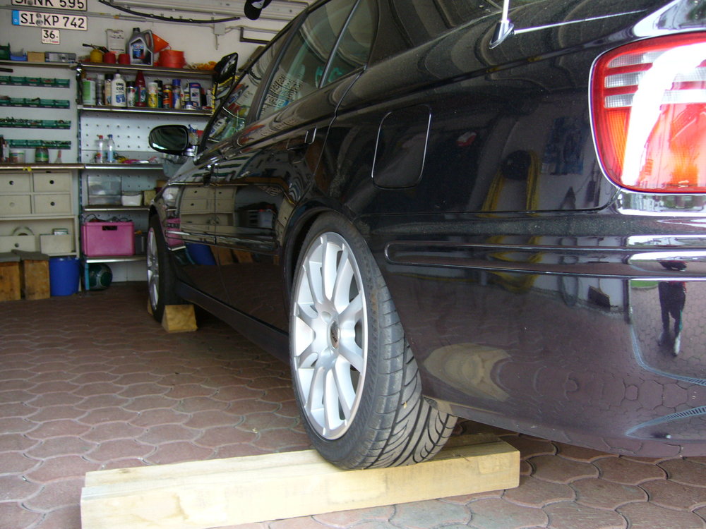

cabkiller Geschrieben 12. Mai 2006 Autor Geschrieben 12. Mai 2006 Original von Fireball800 guter anfang! aber da geht noch einiges ;-) morgen schaue ich nochmal nach und gucke was noch geht ;) habe vorhin mal das auto beladen gehabt und 2 leute hinten.. siehe da,reifen im radkasten verschwunden und keine schleifspuren an den reifen. und es ist nix gebördelt :D:D morgen mal diagonal jeweils nen 10cm hohen klotz unters auto legen und schauen. sehe dann zu das ich irgendwo noch nen paar bilder machen kann Zitieren ///Mugen 無限 Equipped [biete] alle Teile aus meinem Projekt k24cl9ftw Biete Reflash für Accord 2003-2008 und 2008+

cabkiller Geschrieben 15. Mai 2006 Autor Geschrieben 15. Mai 2006 so.. noch ein wenig gemacht, vorne ein wenig runtergedreht und dann geschaut wie das alles passt(freigängigkeit etc...scheint alles zu passen, was meint ihr???) mache gleich noch ein paar bilder irgendwo draussen... hier mal die bremsen(hinten muss noch ein wenig mehr lackiert werden) und die versuche mit dem unterlegen... Zitieren ///Mugen 無限 Equipped [biete] alle Teile aus meinem Projekt k24cl9ftw Biete Reflash für Accord 2003-2008 und 2008+

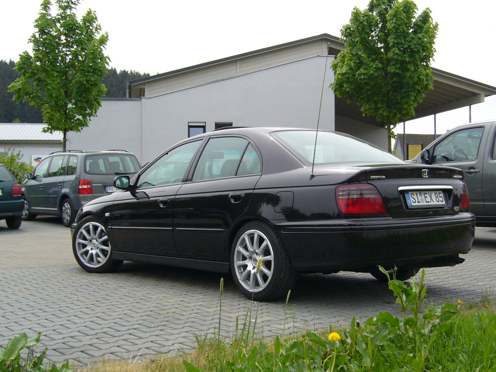

cabkiller Geschrieben 15. Mai 2006 Autor Geschrieben 15. Mai 2006 so da habe ich mal nen paar von aussen :D Zitieren ///Mugen 無限 Equipped [biete] alle Teile aus meinem Projekt k24cl9ftw Biete Reflash für Accord 2003-2008 und 2008+
civica Geschrieben 15. Mai 2006 Geschrieben 15. Mai 2006 die felgen stehen dem gar ned ma schlecht.... wie groß sind die??? Zitieren gruß sandra [sIGPIC][/sIGPIC]mehr bilder?? www.sandra-hagedorn.de
cabkiller Geschrieben 15. Mai 2006 Autor Geschrieben 15. Mai 2006 danke ;) finde auch das die doch ziemlich gut dazu passen(leider sieht man auf dem bild den polierten rand net so. muss mal nachpoliert werden) sind 7,5x17 et 40. p.s.: wie schaut es aus? warste heute bei der post??^^ Zitieren ///Mugen 無限 Equipped [biete] alle Teile aus meinem Projekt k24cl9ftw Biete Reflash für Accord 2003-2008 und 2008+
mike ce8 Geschrieben 15. Mai 2006 Geschrieben 15. Mai 2006 sieht gut aus, aber ist das für tüv ausreichend? hab 50/40 auf 215 40 r17 und das ist knap. mfg.mike Zitieren :D MFG: mike Honda THE POWER OF DREAM
civica Geschrieben 15. Mai 2006 Geschrieben 15. Mai 2006 mache ich gleich ;) wollte gleich eh noch los und nicht heute morgen beim eintragen noch nen umweg fahren, weil ich ned wusste ob die ned mittagspause haben ;) liegt aber verschnürt im auto ;) on topic: und wie breite reifen fährst du? Zitieren gruß sandra [sIGPIC][/sIGPIC]mehr bilder?? www.sandra-hagedorn.de
cabkiller Geschrieben 15. Mai 2006 Autor Geschrieben 15. Mai 2006 fahre 215/45 17... also bin echt froh das das so passt. mal sehen was der tüv sagt. also es schleift eigentlich nix und kommt niergends dranne.. selbst bei schneller fahrt auf einer kurvigen landstrasse und mit ein paar leuten drinne. aber wenn die reifen runter sind, nehme ich die gleichen nur als 205er. sollte auch noch möglich sein laut gutachten OT: danke sandra ;) Zitieren ///Mugen 無限 Equipped [biete] alle Teile aus meinem Projekt k24cl9ftw Biete Reflash für Accord 2003-2008 und 2008+

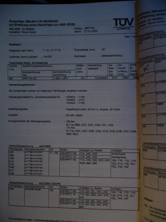

cabkiller Geschrieben 15. Mai 2006 Autor Geschrieben 15. Mai 2006 @Pyrite hier mal ein teil des gutachtens... ich verstehe es so, das auf den cg9 (und den aufgelisteten danach) alle dort stehenden reifenkombinationen gehen.. Zitieren ///Mugen 無限 Equipped [biete] alle Teile aus meinem Projekt k24cl9ftw Biete Reflash für Accord 2003-2008 und 2008+
Pyrite Geschrieben 15. Mai 2006 Geschrieben 15. Mai 2006 @ cabkiller: :held: DANKE !!! Du hast soeben bewiesen, daß es sehrwohl ein Gutachten für unsere Modelle gibt ! Und dieses blöde Ar*****ch von Ronal, mit dem ich telefoniert hab, hatte entweder keine Ahnung oder kein Bock ! :motz: Auf deinem Foto sind Gutachtennummer und Radtypnummer zu erkennen, also kann man dieses Gutachten ja auch problemlos anforden, oder wie seht ihr das ? ;) Gruß Dennis Zitieren :P Wer Rechtschreibfehler findet, darf diese behalten :P
cabkiller Geschrieben 15. Mai 2006 Autor Geschrieben 15. Mai 2006 bitte bitte.. kannst es ja mal probieren... Zitieren ///Mugen 無限 Equipped [biete] alle Teile aus meinem Projekt k24cl9ftw Biete Reflash für Accord 2003-2008 und 2008+
