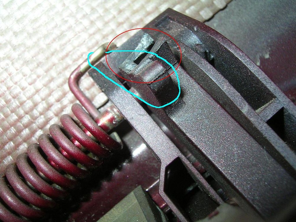

CG8Accord Geschrieben 28. September 2009 Geschrieben 28. September 2009 Da geht nix zu reparieren. Da ist die Haltenase direkt am Griffstück gerissen, wo die Feder eingehakt war. Hab ich bei der Beifahrertüre auch, aber da rutscht der Griff von allein wieder runter (fühlt sich halt sehr lasch an). Hab mir das angesehen und bin auf die gerissene Haltenase gestoßen. Da so ein blöder Griff aber über 70€ kostet, hab ich es gelassen. D.h. müsstest das Griffstück austauschen(lassen) Zitieren http://fs5.directupload.net/images/170110/rc2fza3k.gif Accord TYPE-R Project Tourenwagen https://www.facebook.com/pages/Jahnke-Racing/409771532412941 Ein Auto ist erst dann schnell genug, wenn man morgends davor steht und angst hat es aufzuschließen - Walter Röhrl

sash Geschrieben 10. Oktober 2009 Autor Geschrieben 10. Oktober 2009 So, hab mich heute mal dran gemacht und die Türverkleidung abgebaut: Das Schloss und den Türgriff habe ich erstmal drangelassen, da ich die Nase, die abgebrochen ist in der Tür gefunden habe. Hab jetzt die Nase erstmal mit Sekundenkleber wieder festgemacht. Werde die Feder erst morgen Nachmittag wieder einhängen, weil der Kleber bis dahin hoffentlich bombenfest hält. Falls das nicht klappt, muss ich dann wohl doch erstmal den Türgriff demontieren, weil man da wirklich nicht gut rankommt. Hier mal 2 Bilder ohne die Nase. http://www.bilder-hochladen.net/files/thumbs/2huq-1c.jpg http://www.bilder-hochladen.net/files/thumbs/2huq-1d.jpg Wie man bei dem ersten Bild gut sieht, ist die Fläche, an der die Nase befestigt war im vorderen Bereich schon dunkel, das heißt die Nase hatte wohl schon länger einen Knacks weg. Werd mich morgen oder Montag nochmal melden, ob der Sekundenkleber gehalten hat. Die Feder hat zwar eine gehörige Spannkraft, jedoch hält Sekundenkleber bei Plaste auf Plaste meist sehr gut. Zitieren
sash Geschrieben 11. Oktober 2009 Autor Geschrieben 11. Oktober 2009 Hi, heute war es soweit, ich wollte die Feder wieder "einhängen". Dies ist leider nach einer gefühlten halben Stunde fehlgeschlagen. Ich hab die Feder nicht in die Öse reinbekommen, sondern sie hing dann in der Nase darunter. Also ich sie mit viel Kraftaufwand in die richtige Position bringen wollte ist sie zurückgeschnappt und hat den angeklebten Plastiknippel wieder weggerissen. Hört sich jetzt komisch an, aber mich wundert es nicht, dass die Plastiknippel brechen. Nicht an den schwachen Plastiknippeln liegt meiner Meinung nach der Konstruktionsfehler, sondern an der viel zu starken Feder. Mir tun jetzt noch die Finger weh, weil die Feder so stark ins Fleisch drückte. Aber egal: Vom Rückschlag unbeirrt habe ich aus einer großen Büroklammer einen Art Metallring gebogen. Diesen habe ich um den "Haken" der Feder und unter die untere Plastiknase gelegt. Hab jetzt 20 - 30 mal probiert, der Ring verrutscht nicht und die Federspannung reicht locker aus, um den Griff wieder in die Originalposition zu bringen. Sollte der Metallring doch noch von der unteren Nase abrutschen, dann kleb ich die abgebrochene Nase wieder an und hänge es da ein. An sich hat der Sekundenkleber gut gehalten und würde die nun verringerte Last locker aushalten. PS: Fotos konnte ich leider nicht machen, da der Akku leer war. Aber ich hab das mal skizziert. Der Magentafarbene Ring soll den Metallring darstellen. Eventuell hätte es auch einfach ein Kabelbinder getan, ich hatte aber leider keinen zur Hand. Zitieren
