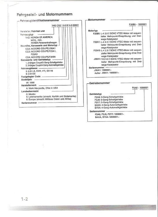

Hallo, evtl. kann ich Dir weiterhelfen!
1HG CG4 2 6 0 Y A 6 00519
1HG = HONDA OF AMERICA MFG.,INC HONDA-Personkraftwagen
CG4 = Accord Coupe/F20B5 (F20B5: L-4 2.0l SOHC VTEC-Motor mit sequentieller Mehrpunkt- Einspritzung und Dreiwege-Katalysator)
2 = 2-türiges Coupe/4-Gang-Automatikgetriebe
6 = 2.0i ES
0 = Festgelegter Code
Y = Modelljahr
A = Werk Marysville, Ohio in USA
6 = Europa (einschl. Mittlerer Osten und Afrika)
00519 = Seriennummer.
Im Anhang alles Weitere!!! Ich wünsche ein schönes Wochenende!
MfG Marco
