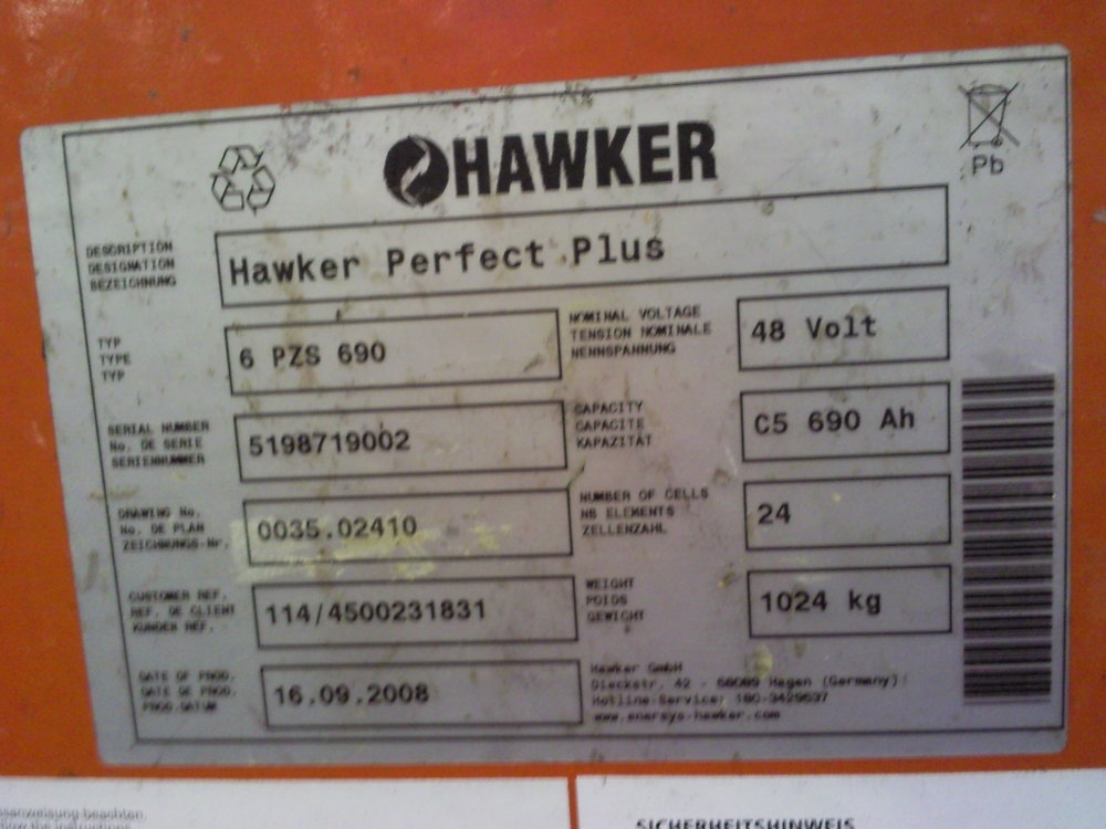

HONDA-AP1 Geschrieben 28. November 2009 Teilen Geschrieben 28. November 2009 Hier mal was genaues:D da gibts garantiert kein Startprobleme. Zitieren 02 er S2000 Indy Yellow 94 er Civic EJ201 er Accord CG8 Sport 07 er Accord CN2 Sport14 er V70 D5 Summum19 er V90 D4 Inscription Link zu diesem Kommentar Auf anderen Seiten teilen Mehr Optionen zum Teilen...
