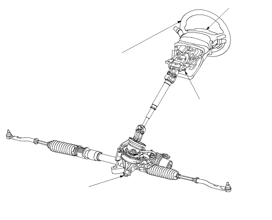

Mike83 Geschrieben 8. Oktober 2011 Geschrieben 8. Oktober 2011 (bearbeitet) HI:wink: So jetzt hat es mich auchmal richtig erwischt.Bin gestern noch eine Runde durch die City gefahren und mußte festellen das ich jetzt ein schönes Knacken in der Lenkung habe man bekommt es sehr deutlich mit wenn ich einen Lastwechsel habe z.B wenn ich bei ca.30kmh leicht gas gebe es wieder wegnehme und dann wieder drauf .Es ein Dumpfes knacken in der Lenkung.Kommt des öfteren auch nach einer Kurve.Der höhepunkt kommt aber noch wenn ich im 1. gang die Kupplung komme lasse fängt mein Acci wie eine Taube an zu gurren bloß einbisschen höher vom Ton.:wall: Ich hab genau das gleiche Problem :(. Mein Sonntagshonda. Um es in meine Worte zu fassen. Ihr könnt euch das vorstellen: Wenn man au ner Kurve z.B. raus beschleunigt und in den 2. Gang schaltet dann Gas gibt kommt ein einmal eine starkes und kurz danach ein leises knacken.. Als ob das irgendein Gelenkt knackt da. Versteh mich jemand und kann helfen?:( p.s. hier noch Bildmaterial ich glaube vom CIVIC falls es jemand zur Erklärun braucht. Bearbeitet 22. Oktober 2011 von Mike83^ Zitieren

Mike83 Geschrieben 23. Oktober 2011 Geschrieben 23. Oktober 2011 (bearbeitet) Nene bei mir spürt man das knacken direkt am Lenkrad. 2. Mal kurz hintereinander. Meistens beim 3/4 nach links einlenken und dann anfahren. Und auch glaube ich beim ruckartigen Gasanahme beim geradeausfahren. Was kann das denn sein ? Ich habe gelesen das man, Lenkgetriebe die Feder austauschen könnte? Oder was hiermit ? http://www.pss-steering.com/herkoemmliche_lenkungen.html Bearbeitet 23. Oktober 2011 von Mike83^ Zitieren
