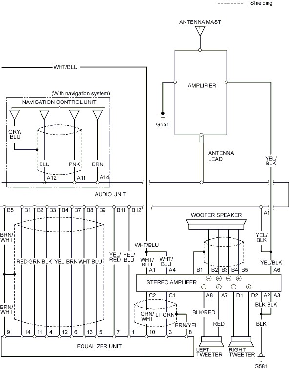

Hallo,
ich will bei meinem Accord CL3 das BOSE CD Radio gegen ein neues von Sony tauschen. Das heisst ich gehe an die normalen Türlautspecher mit einem ISO Adapter und den Subwoofer hinten will ich mit dem Sub-Out (Cinch) vom Radio ansteuern.
So weit so gut, jetzt habe ich aber auf dem Schaltplan gesehen, dass zum einen ein Stromkabel? vom Subwoofer Verstärker als auch eines vom BOSE Radio (Audio Unit) zum Antennenverstärker abgeht, die sich wieder zu vereinigen scheinen (siehe Bild).
Kann mir jemand sagen ob man beide für den Antennenverstärker braucht oder die Verbindung zum Subwoofer-Verstärker ausreicht? Ich will ja schließlich hinterher immernoch guten Empfang haben.
