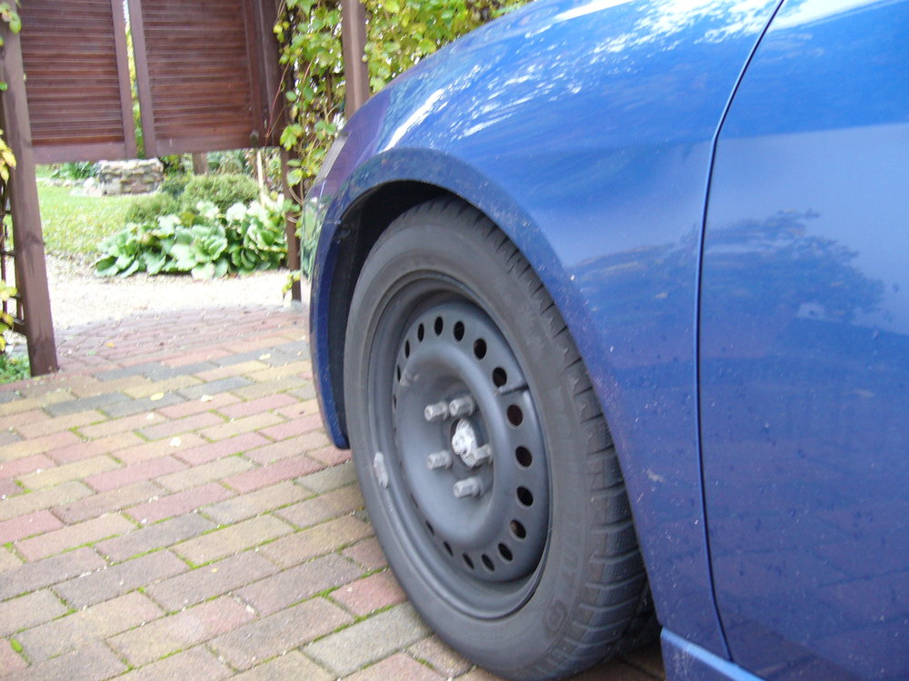

VT190 Geschrieben 3. November 2009 Geschrieben 3. November 2009 So lexxer 01 ich hab dir jetzt mal die Fotos gemacht :D Ich hoffe es reicht dir so hab es über PN nicht hin bekommen:( Gruß Zitieren

lexxer01 Geschrieben 3. November 2009 Autor Geschrieben 3. November 2009 (bearbeitet) @VT190 Cool dank dir, wär jetzt halt noch interessant wie dass mit 18 Zoll ausschaut, das wär ja mal interessant :-) Hab jetzt kein besseres Bild zu Hand, aber so schauts bei mir mit 9x18 aus, müsst mer halt ma direkr vergleichen, hast du Sturzversteller drin? http://i54.photobucket.com/albums/g104/lexxer01/accord%20herbst%2008/Foto096.jpg Bearbeitet 3. November 2009 von lexxer01 Zitieren

VT190 Geschrieben 4. November 2009 Geschrieben 4. November 2009 (bearbeitet) Also Sturzversteller hab ich nicht drin!Muß sagen meine Reifen sehen immer noch Top aus :)).Find es ehrlich gesagt auch geiler wenn man von hinten drauf schaut und die Räder leicht nach innen stehen 8).Ich fahr im Sommer eine 7 1/2 x 17 mit einer ET35. Reifen hab ich 225/45 R17.Bei mir ist schon ganz schön eng durch die ET.Bezahlt hab ich nur die Federn den Rest hab ich selber eingebaut ist beim Acci recht einfach.Haben deine Felgen jetzt genug Platz zum vollen einfedern?Wenn ja dürfte die Tieferlegung kein Problem sein ändert sich ja bloß die Fahrzeughöhe. Schöne Farbe haste :D Gruß Bearbeitet 4. November 2009 von VT190 Zitieren
