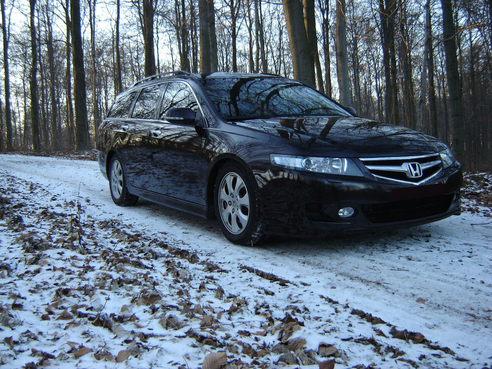

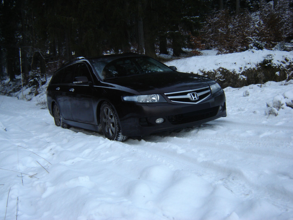

Fungel Geschrieben 23. November 2009 Teilen Geschrieben 23. November 2009 @Fungel bei 65mm tiefer kannst du deinen Dämpfern schonmal ade sagen Das ist ein kleines Missverständnis: Bis Oberkante Radlauf sinds jetzt 65cm(!) -> wie bei Accordian1001, s. Fotos. Tieferlegen lassen hab ich ihn um 30mm...65mm, Gott bewahre! Zitieren Link zu diesem Kommentar Auf anderen Seiten teilen Mehr Optionen zum Teilen...
