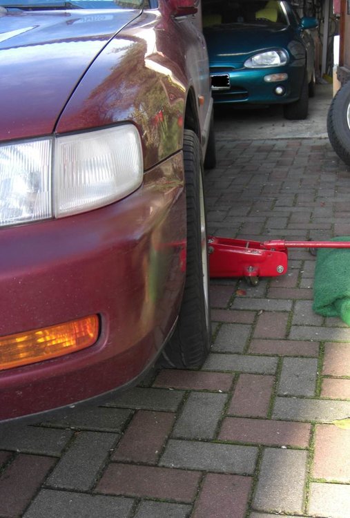

Joschi123 Geschrieben 7. November 2009 Teilen Geschrieben 7. November 2009 Hallo Leutz. Habe mir gebrauchte Aluräder gekauft. Will jetzt zur Tüv Abnahme, habe aber Bedenken dabei. Mein Fahrzeug: Honda Accord Aerodeck CE2 Bj. 96. Räder: 7,5J 16 H2 ET 35 mit 225/45 ZR16 98W Markenreifen Gründe der Bedenken: 1.: Muß man wirklich, wie laut der ABE an beiden Achsen an den Kotflügeln etwas ändern. Da steht ...gegebenenfalls...usw. 2.: 2 Felgen habe ich neu bezogen. Mit gleichen Größen aber ein anderer Hersteller. 3.: Zusatzteile an den Kotflügeln mit anbauen? ------------------------ Vieleicht schildert Ihr mir mal eure Erfahrungen. Ihr CEler. Dank. Bilder dazu........ Zitieren Link zu diesem Kommentar Auf anderen Seiten teilen Mehr Optionen zum Teilen...

masteru Geschrieben 7. November 2009 Teilen Geschrieben 7. November 2009 also vorne muss aufjedenfall was gemacht, weil die räder gucken aus dem radkasten raus. lies mal in der abe da müsste sowas stehen das die räder nicht raus gucken dürfen Zitieren viagra femme au maroc Link zu diesem Kommentar Auf anderen Seiten teilen Mehr Optionen zum Teilen...

Joschi123 Geschrieben 9. November 2009 Autor Teilen Geschrieben 9. November 2009 Hi. Shitt. "...also vorne muss aufjedenfall was gemacht, weil die räder gucken aus dem radkasten raus." Ich hab mir fast schon sowas gedacht. Bin jetzt echt am Überlegen, ob sich der ganze Aufwand dann überhaupt lohnt. Weil, am Auto bzw. Karosserie will ich nix verändern. Und dann die Kosten. Danke für die kleinen Tipps und Ratschläge und im Vorraus..... Grüße. Zitieren Link zu diesem Kommentar Auf anderen Seiten teilen Mehr Optionen zum Teilen...
