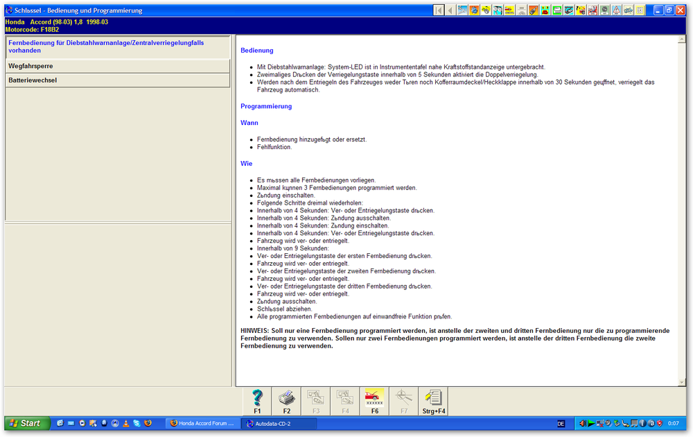

Absurd Geschrieben 13. November 2009 Geschrieben 13. November 2009 Servus, wie schon oben beschrieben möchte ich wissen wie ich eine neu/gebrauchte Fernbedienung bei meinem CG9 "anlernen" kann. Weiß das jmd? Kann ich das selber machen oder muss ich dazu zu Honda fahren? greets chris Zitieren Loud exhausts = police magnet
accord187 Geschrieben 13. November 2009 Geschrieben 13. November 2009 hab ich mal irgendwo im Forum gefunden und zur Sicherheit gespeichert :D Zitieren
Absurd Geschrieben 13. November 2009 Autor Geschrieben 13. November 2009 super danke dir!! Zitieren Loud exhausts = police magnet

accord187 Geschrieben 8. Dezember 2009 Geschrieben 8. Dezember 2009 du mußt es ziemlich schnell machen !!! wie viele willst du anlernen ??? MFG Zitieren
redcrx16 Geschrieben 8. Dezember 2009 Geschrieben 8. Dezember 2009 noch eine... was heist schnell zündung ein original contoler betätigen zündung aus zundun an original contoler betätigen Zitieren
accord187 Geschrieben 8. Dezember 2009 Geschrieben 8. Dezember 2009 max 4 sec wie da steht - mach so schnell wies geht hab auch ein paar Anläufe gebraucht Zündung an erste Funke auf oder zu Zündung aus Zündung an erste Funke auf oder zu zweite Funke auf oder zu Zündung aus und Schlüssel raus das ganze 3 mal und dann sollte es funktionieren MFG Zitieren

345 Geschrieben 10. Dezember 2009 Geschrieben 10. Dezember 2009 Hallo Mann muss jeweils AUF und ZU an jeder Fernbedienung drücken ,nach dem Ersten Klacken der ZV,dann sollte es gehen. Mfg Micha Zitieren
accord187 Geschrieben 10. Dezember 2009 Geschrieben 10. Dezember 2009 nöööö auf oder zu - so ging`s bei mir und so steht`s auch in der Anleitung ( hab bei mir nur auf gedrückt ) MFG Zitieren
