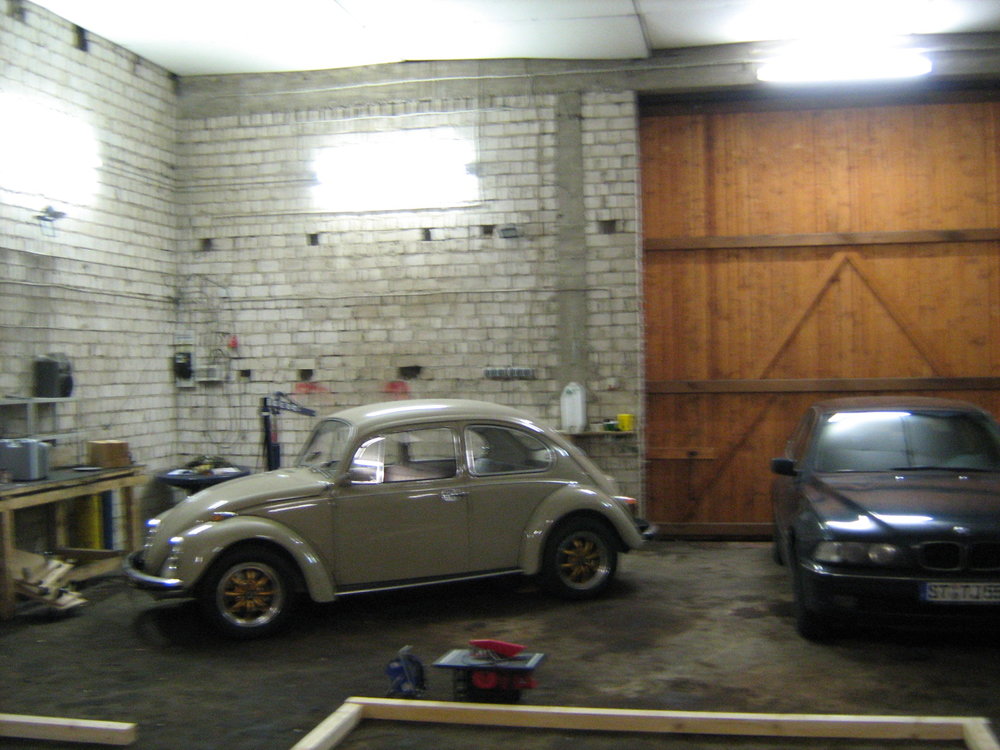

Endlich habe ich die Schlüssel für meine neue angemietete Halle. Die Eckdaten: 12,90m tief, 9,30m breit und 5m hoch (macht ca. 130m²). Zufahrtstor 4m breit, 4m hoch (Schiebetor). Zum Vergleich: der Sprinter ist 2,80m hoch und knapp 5,20m lang
In Zukunft muss nur noch 11 Minuten vom Abschließen der Wohnungstüre bis vor die Halle fahren anstatt 40 Minuten. Die Strecke ist nun nur noch 6km anstatt 30km einfach und ich muss nicht durch die Stadt. BAB drauf, nächste Abfahrt runter, noch eine Ampel und da. Obendrauf bin ich hier mein eigener Chef, muss mit niemandem teilen (obwohl ich zwei Freunde mit aufnehme). Trotzdem bin ich der Chef am Platz. Meine Halle. Das ist super. Klar, ist sie auch teurer als die Scheune. Dafür ist sie auch 4x größer.
Endlich einen Platz, wo ich mich auslassen kann.
http://carphotos.cardomain.com/ride_images/3/1771/4881/29427440063_medium.jpghttp://carphotos.cardomain.com/ride_images/3/1771/4881/29427440062_medium.jpghttp://carphotos.cardomain.com/ride_images/3/1771/4881/29427440066_medium.jpg
Bilder durch Anklicken vergrößerbar
Aber ich habe auch noch Pläne (und heute im Baumarkt richtig dafür bluten müssen - beim Holzeinkauf und Elektrik). Ich baue mir eine "Box". Eine Box, in der ich richtig Dreck machen kann. Schleifen, Flexen, Lackieren. Alles eben. Warum? Damit ich den Drack nicht überall habe. Das nervte mich in der Scheune. Überall Dreck. Die Teile, die Autos (in Zukunft), das Werkzeug. Das nervt. Also bau ich mir ne Box mit zwei Flügeltüren die ich auch zu machen kann. Abmaße: 6m lang, 3m breit, Innenhöhe 2,52m. Licht kommt rein und zwei Gebläsemotoren um den Staub abzusaugen.
Ein großer Vorteil: diese Box ist einfacher zu beheizen. Denn eine Heizung gibt es wie auch Wasser nicht weil es eine ehemalige Scheune für Mähdrescher war. Dafür beide Arten von Starkstrom. Zudem kann die Box als zusätzlicher Lagerraum oben drauf benutzt werden und in Zukunft der linke Stellplatz überdacht werden, um noch ca. 15m² mehr Lagerfläche zu haben. Stark genug wird es von vorne weg gebaut ;) Da habe ich mittlerweile Erfahrung mit.
Auf den Bildern sieht man die Ausmaße der Box. Ein Balken ist 3m lang. Links davon ist noch Platz für ein Auto (2,5m Breite für meines Nachbarn Golf I Cabrio) und rechts davon für zwei Weitere (3,80m Breite für den SJ und ED) Das passt gut. In der Box wird mein Pontiac ruhen. Denn dieser wird kommendes Jahr lackiert um im Sommer verkauft zu werden. Das blaue Regal (9,30m lang, 1m tief, 2m hoch) auf den Bilden ist dreiteilig und hat echt zufällig die Maße, dass sie genau hinten an der Wand stehen können. Perfekt. Sollte eines widererwarten zu breit sein, wird es kurzerhand gekürzt. Ist ja Stahl und die Böden muss ich eh von der Höhe anpassen, damit man da ordentlich was einräumen kann. So sind die Böden einfach zu eng zusammen und unten zu weit vom Boden weg. Bekloppt. Umschweißen.
Die Werkbank kommt an die Wand mit dem Tor (zum Rücken des Fotografen) und der Rest des blauen Regals (3,40m) an die rechte Wand wo jetzt noch die Werkbank steht.
http://carphotos.cardomain.com/ride_images/3/1771/4881/29427440064_medium.jpghttp://carphotos.cardomain.com/ride_images/3/1771/4881/29427440065_medium.jpg
Wenn die Box steht und die Autos drinnen sind, habe ich immer noch die Hälfte frei. Da lässt sich arbeiten. Super :) :) und ab 04.12. habe ich 5 Wochen Urlaub :) :)

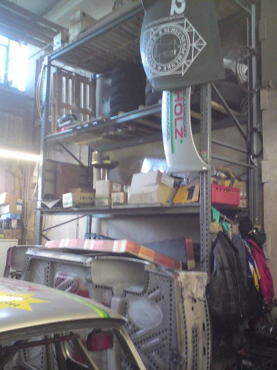

Hab aber auch ne Halle, zwar nicht allein, da wir dort unsere "Rennpappen" schrauben aber die kann man fuer eigene Aktivitaeten rausschieben.
Will ich mal die Bildchen sprechen lassen. Und jetzt koennt ihr auch neidisch werden :D

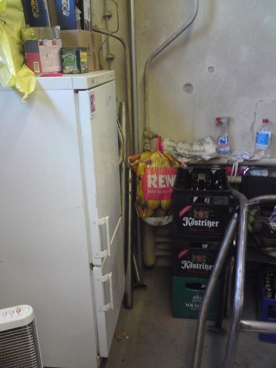

Das vorletzte ist wie man erkennen kann die Verpflegungs-einheit :p
das Letzte ist die neben Halle die wir mit nutzen duerfen. dazu gibts noch ne Halle zum Lackieren usw. :cool:

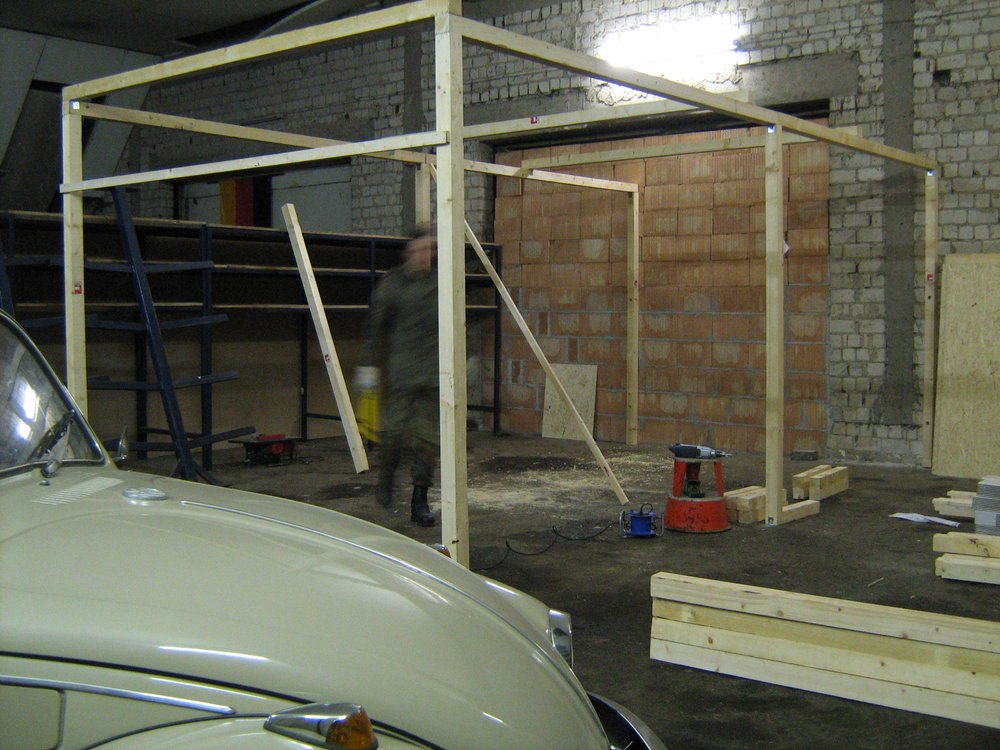

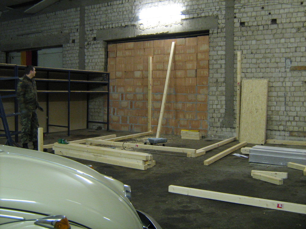

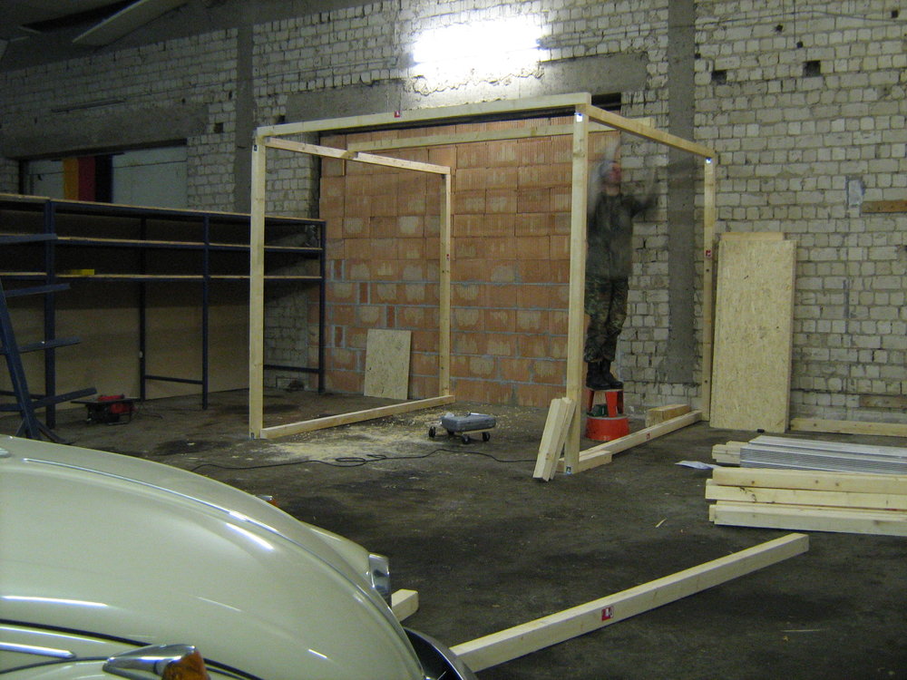

Der Anfang für die Drecksbox ist gemacht. Als Erstes längten wir die 14 senkrechten Balken von 3,00m auf 2,45m ab, um am Ende eine gesamthöhe von 1,60m außen zu haben.
Warum 2,60m? Danke für die Frage! Die Panele für die Außenverkleidung sind 2,60m lang und ich habe keine Lust, jedes Brett auf sonst irgendeine Länge zu kürzen. Also kaufte ich von vorne weg schon Panele für eine Gesamtbreite von 15m (2x6m für die Seiten und 3m vorne für eine Türe) Das macht die Montage an den noch anzubringenden Querlatten etc. Die Berechnung war dann einfach: 2,60m Gesamthöhe -0,08m Querbalken für das Dach minus weiteren 0,08m für den Längsbalken macht 2,44m für die Stützbalken. 1cm als Sicherheitszuschlag, weil die Dachplatten (OSB) rechnerisch gesamt ~50cm seitlich drüber stehen und vorne ~70cm
Als wir den oberen Längsbalken auflegen und festschrauben wollten, haben wir bemerkt "Verdammt! 2,45m sind doch so hoch, dass wir ohne Hilfe da gar nicht mehr hoch kommen!?" Also hat Thomas (mein Helfer) sich aus den Reststücken der abgelängten Balken ein Stehpodest gebaut, um zumindest die oberen Balken in Position zu halten ;) Hochgezittert haben wir sie immer mit einer "Restbalken-als-Arm-Verlängerung"
Hat auch alles ganz gut funktioniert. Jetzt, wo das grobe Gerüst steht, sieht man erst das riesige Ausmaß. Heftig. Die Höhe ist beeindruckend. Die Querlatte auf dem letzen Bild ist übrigens auf 2m Durchgangshöhe befestigt. Vorerst - um bis zur Endmontage seitlich ein wenig mehr Halt zu haben. Arbeitszeit? Knapp 4 Stunden bisher.
Heute gehe ich alleine an die restlichen 8 Stützen und 4 Querbalken für das Dach. Mal sehen, wie weit ich in 2,5 Stunden komme. Mehr Zeit habe ich heute nicht.
Es wird!

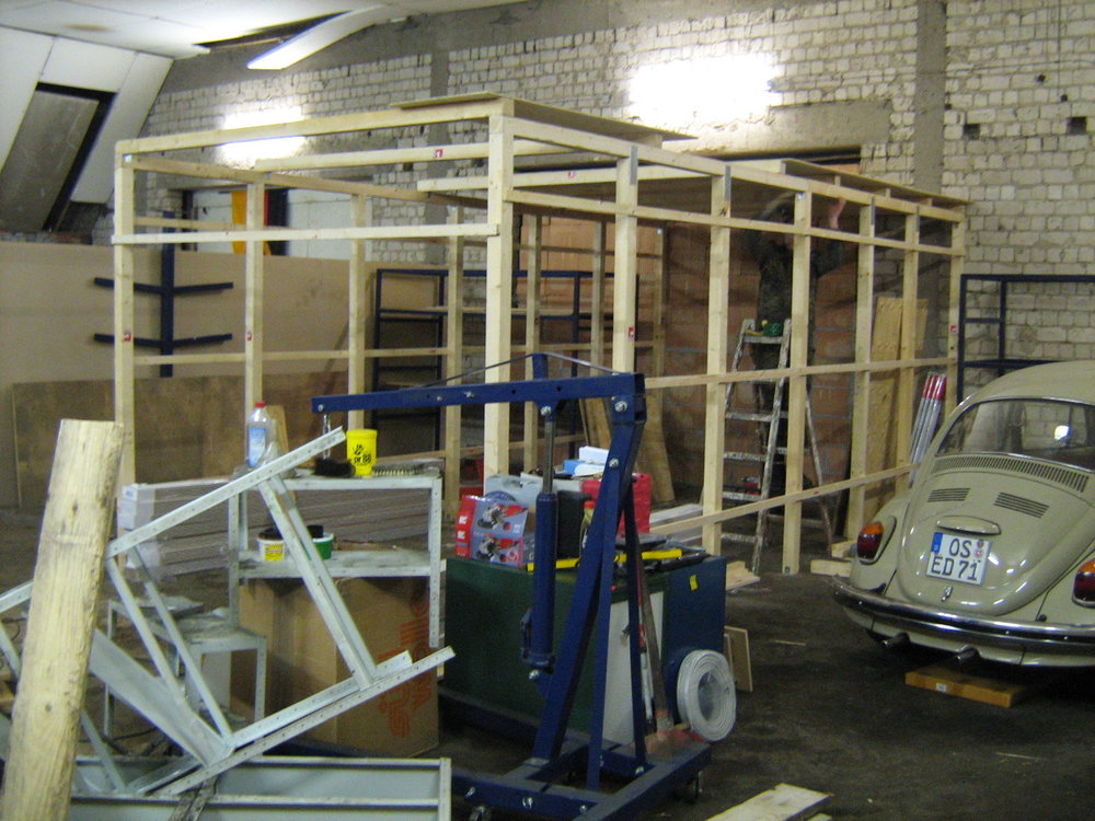

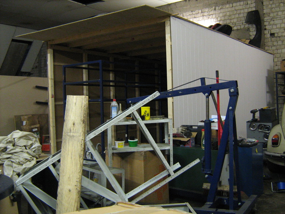

Die Box steht (Bild 1 & 2). Das restliche halbe Dach und die Seiten habe ich heute verkleidet. Jetzt baue ich kommenden Dienstag 'nur' noch zwei Flügeltüren. Damit man sie auch zu machen kann...

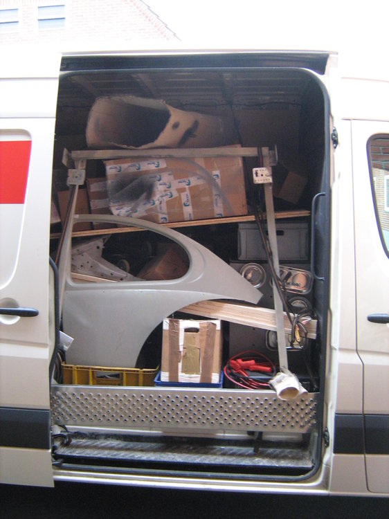

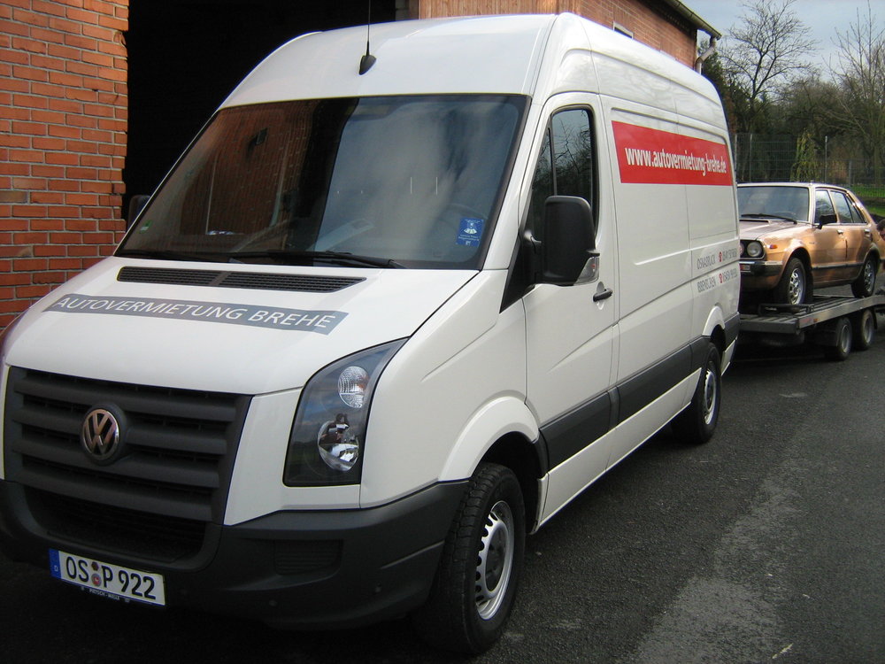

Am vergangen Freitag bin ich gleich aus der Scheune aus und in die Halle mit meinem Krempel eingezogen (Bild 3). Ein Crafter hatte nicht ganz gereicht. Das Problem: Motoren lassen sich so schlecht stapeln - 5 an der Zahl. Also sah es schon ein wenig wild darin aus. Ich fuhr dann noch einmal mit meinem CE2 hin - Kofferraum voll, alles da.

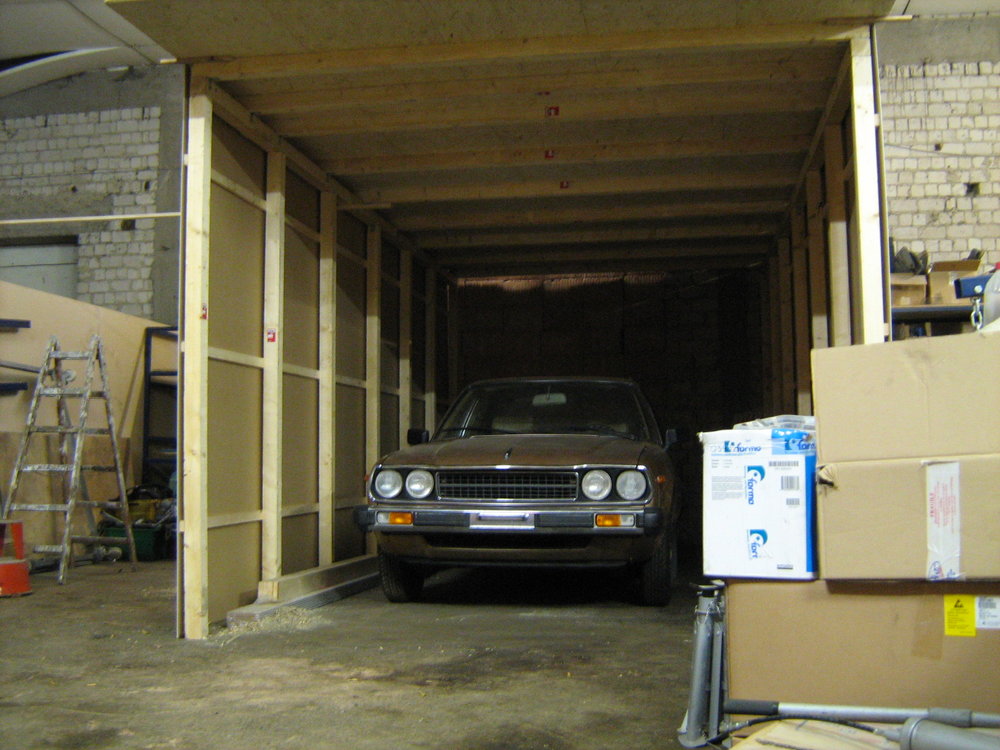

Was auch unter dem Krempel war: der goldene SJ ;) (Bild 4) Nachdem die Box soweit fertiggestellt ist, nahm er schon mal darin Platz (Bild 4). Nun kann man sich die Größe mal besser vorstellen. Nach hinten hat er noch ca. 1,30m Platz

Ich habe zwar keine Ahnung aber wenn de dort auch Lackieren willst dann ist die bissel schmal oder täusht das??? Ich meine wenn de dich bücken musst des de dann mit dem Ar.... auch noch am Auto vorbei kommst. Kannst ja net laufend umparken oder???
Ansonsten hast de dir hier nen haufen Neidische Blicke Garantiert. Auch wenn ich nicht wissen will was das gekostet hat.

Hmm. Das wird sich hoffentlich nicht so ergeben. Ich habe zwischen den Balken 2,85 Breite und bis zu den Panelen 3,05m (aber eben nur zwischen den Stützbalken.
Hätte ich (so im Nachhinein vielleicht besser) 4m Breite wollen, hätten die Querbalken von einer Sägerei geliefert werden müssen. Da kenne ich hier im Raum leider nichts. Hm.
