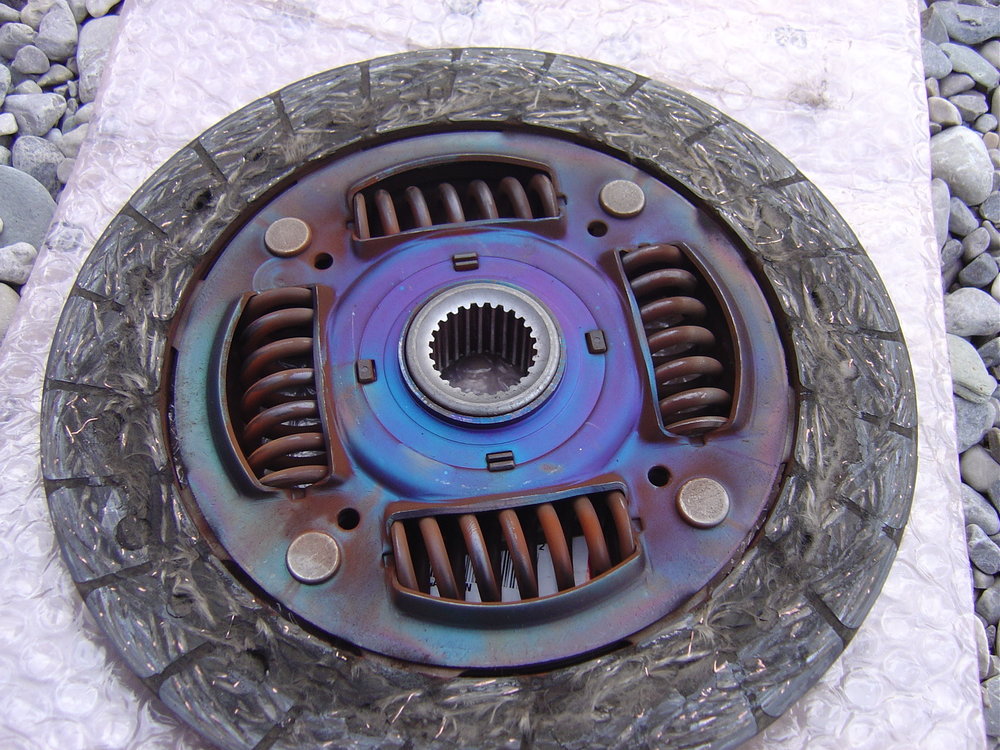

Isi Geschrieben 29. November 2009 Geschrieben 29. November 2009 muss auch mal meinen senf hier abgeben :p mein letztes auto vorm acci war ein gebrauchter civic type r und da musste die schwungscheibe nach 9000km!!!! getauscht werden :wall: ne schwungscheibe geht schneller in arsch als man denkt :zunge2: die hab ich hier noch daheim rumliegen und sieht wunderbar blau aus :roll: der aussenrand der kupplung war auch schon zerbröselt, keine ahnung wie mit dem ding umgegangen wurde, wenn nach 9000km alles im arsch is. Zitieren
AirMaxx Geschrieben 29. November 2009 Geschrieben 29. November 2009 Tjo die ist einwandfrei verheizt. Dann ist es auch kein Wunder wenn die nur 9000 Km gehalten hat. Zitieren
Isi Geschrieben 29. November 2009 Geschrieben 29. November 2009 ja, kaufe nie wieder ein gebrauchtes auto -.- und wegen defekter kupplung, dein verbauter chip wird sie verraucht haben, hab nen kumpel der bei seinen diesel auch nen chip verbaut hat, das hat die kupplung auch nicht mitgemacht :roll: Zitieren
micha1651061293 Geschrieben 29. November 2009 Geschrieben 29. November 2009 muss auch mal meinen senf hier abgeben :p mein letztes auto vorm acci war ein gebrauchter civic type r und da musste die schwungscheibe nach 9000km!!!! getauscht werden :wall: ne schwungscheibe geht schneller in arsch als man denkt :zunge2: die hab ich hier noch daheim rumliegen und sieht wunderbar blau aus :roll: der aussenrand der kupplung war auch schon zerbröselt, keine ahnung wie mit dem ding umgegangen wurde, wenn nach 9000km alles im arsch is. Hast du auch ein Bild von der Schwungscheibe ? Zitieren drive.S.low
micha1651061293 Geschrieben 29. November 2009 Geschrieben 29. November 2009 is doch im anhang dabei ;) Das ist doch die Kupplung im Anhang ... oder sehen wir 2 unterschiedliche bilder ? Zitieren drive.S.low
Accord06 Geschrieben 29. November 2009 Geschrieben 29. November 2009 Das ist doch die Kupplung im Anhang :held::D Zitieren ACC ist keine Klimaanlage!
Isi Geschrieben 29. November 2009 Geschrieben 29. November 2009 ja du hast recht, hab den nahmen von dem ding vergessen, kupplungsscheibe? kupplungsnehmerscheibe?^^ also das ding hat mit der kupplung zu tun, der mechaniker hatte mich damals angerufen und gesagt das die kupplung gewechselt werden muss, also diese scheibe. nimms mir net übel, ich hab da net so plan davon, geb nur weiter was der mechi zu mir sagte und das ding hab ich jetzt daheim rumliegen Zitieren
micha1651061293 Geschrieben 29. November 2009 Geschrieben 29. November 2009 (bearbeitet) ich dachte ich hab getrunken ... Das Teil von dir auf dem Bild heißt schlicht und einfach Kupplung , um es mal beim Namen zu nennen ^^ Eine OEM Schwungscheibe geht im grunde nie kaputt. Die erleichterten Alu Schwungscheiben zerfliegen gern mal ... Kupplung Satz kostet bei Honda 229,21euro zzgl. mwst . Bearbeitet 29. November 2009 von *micha* Zitieren drive.S.low
