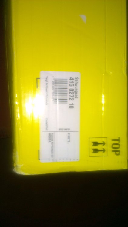

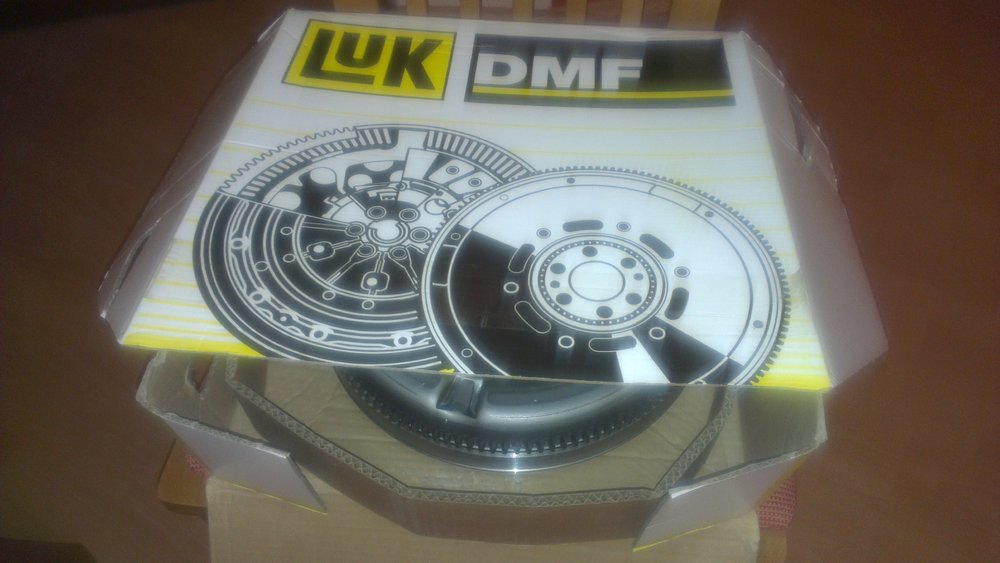

Loggy Geschrieben 13. Dezember 2013 Geschrieben 13. Dezember 2013 (bearbeitet) Mein Kupplungsatz ist heute mit ups angeliefert worden. Zu meiner Bewunderung sind das alles Honda original Teile, und das Zweimassenschwungrad ist auch original von LUK. Preisupdate 850 Euros. Kann mir jemand sagen ob die selben Teile bei HH verbaut werden. Bearbeitet 13. Dezember 2013 von Loggy Zitieren
