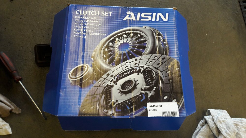

VB-ATR Geschrieben 10. August 2019 Geschrieben 10. August 2019 (bearbeitet) HALLO ZUSAMMEN. BIN GEFÜHLT 100J NICHT DA GEWESEN. VIDEO KUPPLUNG WECHSELN DA ICH VOR KURZEN BEI MEINEN CM2 KUPPLUNG GEWECHSELT HABE, DACHTE ICH MIR POSTE DAS REIN. CM2 HAT 214000KM KUPPLUNG WAR NICHT VERSCHLISSEN, ROSTIGE HAUPTWELLE WAR DAS PROBLEM, HABE NATÜRLICH KOMPLET ERS. BEI DEM AUFWAND. BIN ZWAR AUTOMECH, ABER DAS WAR SEHR AUFWÄNDIG VOR ALLEM BEI ERSTEN MAL BEI CM2. HABE CA 12-13STD (KEIN STRES) GEBRAUCHT FÜR KUPPLUNG, WP, ENTLÜFTEN, MOTOR, GETRIEBE, CHASSIS UND FZG WASCHEN, ES GAB AUCH EIN PAAR SCHRAUBEN VON DER AUFHÄNGUNG UND ANTRIEBSWELLE DIE NICHT SO GUT GEGANGEN SIND (ROST). VIDEO WAR FÜR MICH SEHR HILFREICH. MIT EIN WENIG ERFAHRUNG IST ES MACHBAR KUPPLUNG ZU ERS. IN 6-7STD. ÜBRIGENS, TEILE HABE ICH BEI PKWTEILE.CH BESTELLT : KUPPLUNGSSATZ, WP MIT DICHTUNG, 2L MTF VON HERSTELLER ELF. BEZAHLT CA. 390SFR + 40SFR ZOLL. GRUSS VB. Bearbeitet 10. August 2019 von VB-ATR Zitieren
