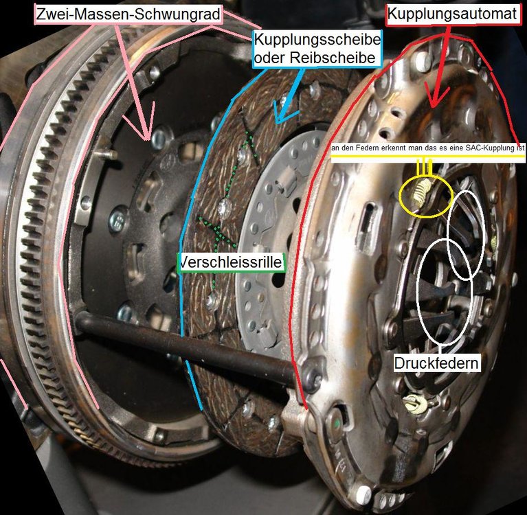

Metti82 Geschrieben 3. Mai 2011 Geschrieben 3. Mai 2011 So, ich geb auch mal meinen Senf dazu... Ich würde ja mal sagen, dass sich der Automat nicht selbst nachstellt, was er ja machen sollte, bei ner SAC-Kupplung (SAC=SelfAdjustingClutch) Oder die Federn am Kupplungsautomaten schwach werden. Warum ist dann noch die große Frage. Bei vielen rutschenden Kupplungen wurden ja noch gute Reibscheiben/Kupplungsscheiben ausgebaut, wie ich hier so lesen konnte, deshalb der Gedanke, das der Automat nicht richtig arbeitet. Weil die Kupplungsscheibe ist eigentlich erst verschlissen, wenn die Rillen runter geschliffen sind. Hab mal noch ein kleines Kunstwerk angehängt. Zum besseren Verständniss. MfG Metti Zitieren MfG Metti :D
