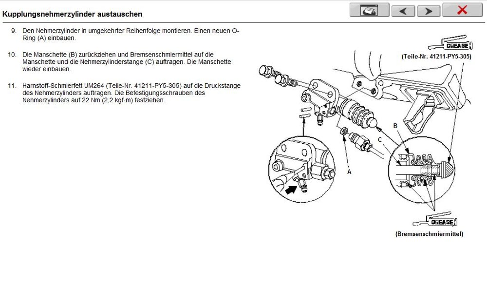

ACC-CDI-2T Geschrieben 12. März 2012 Geschrieben 12. März 2012 (bearbeitet) Mein Rutscheffekt war heute weg :)):)):)). Trau dem Braten noch nicht , vielleicht bin ich ja auch komplett auf dem Holzweg, das Problem geht ja bei manchen auch einfach wieder von selber weg, aber ich hab da so ne Vermutung - wär auf jeden Fall ne simple Ursache und das Problem im Idealfall mit 3,99 Ocken behoben :p: Hab mir am Samstag mal den hydraulischen Kupplungsnehmerzylinder (das Ding, das den Ausrückhebel der Kupplung betätigt) angeschaut - Die Stößelstange von dem Nehmerzylinder fährt mit ihrem Pilzkopf in ne Mulde des Ausrückhebels und die Kontaktfläche - soweit ich sehen konnte - ist bei mir totally verrostet :schock:. Wenn es an dieser Stelle nicht richtig flutscht, könnte es meiner Meinung nach passieren, dass, wenn mann mit dem Fuß vom Pedal geht, ggf. der Ausrückhebel nicht 100% zurückschwenkt / die Stößelstange nicht 100% zrückgedrückt wird... Am Pedal würde man davon nix merken, aber die Kupplung wär nach dem Einkuppeln minimal auf "ausrücken" und könnte daher bei voller Drehmomentbelastung daher durchrutschen (quasi als wenn man leicht auf das Pedal drückt). Die Normalfunktion ist ja so - wenn man auf das Pedal tritt - die Stößelstange des Nehmerzylinder fährt hydraulisch aus - betätigt den Ausrückhebel - der das Ausrücklager und damit trennt die Kupplung. Umgekehrt, wenn man mit den Flossen wieder vom Pedal geht, drückt der Ausrückhebel die Stößelstange wieder komplett zurück und die Kupplung rückt zu 100% ein. Dazu muß aber die ganze Kupplungsbetätigung gut flutschen + auch der Auflagepunkt des Stößelstangenkopfs in der Mulde des Hebels ungehindert rutschen können - Bei ner rostigen Oberfläche / evtl. sogar gefressen ? / beschädigt ? könnte das aber ein Problem sein mit der Bewegung ... (der Hebel + Mulde mach ja ne Schwenkbewegung, der Stößel aber ne gerade...) .... aber alles Theorie :D Ich hab jedenfalls gestern nach 5 Durchrutschertagen die o.g. Mulde (so weit man da mit nem Pinsel dran kam) ordentlich gefettet (mit Plastilube: http://deweb02.henkel.com/technologies%5Csurface_technologies%5Cjsohnius.nsf/webviewde/88D78779FD81805BC12571B00034DA91/$File/PlastilubeV2.pdf?OpenElement) und zwar so i.e.: - Gefettet, 50x Kupplung betätigt, probegefahren: Rutscheffekt etwas weniger :)) - nochmal nachgefettet, 50 x Kupplung betätigt, probegefahren: noch etwas weniger :)):)) - Abends nochmal nachgefettet: heute Morgen und heut Nachmittag gar kein Rutschen mehr :)):)):)) Heute Abend leider wieder leichtes Rutschen :(. Das könnte aber evtl. daran liegen - das (Bremsen-) Fett hat keine Kriecheigenschaften und muß sich natürlich erstmal richtig an die Kontaktfläche vorarbeiten, bevor es richtig wirkt.... Na ja, alles bisher aber nur Theorie und Vermutung :p, wär jedenfalls super wenn .... :D - Auf jeden Fall bin ich mir ziemlich sicher, dass es kein Belagverschleiß sein kann, sonst müsste er jetzt immer rutschen..... Grüße p.s. eigentlich gehört an die Kontaktfläche HONDA-Harnstoff-Fett, das ist aber bepisst teuer :p: Bearbeitet 13. März 2012 von ACC-CDI-2T Zitieren Km-log Jun 542.000

ACC-CDI-2T Geschrieben 15. März 2012 Geschrieben 15. März 2012 (bearbeitet) Mal ne Kurze Zwischenmeldung: Die Leute auf der A3 müssen langsam denken, ich hab einen an der Schüssel oder guck mir bei F1 nur die Einführungsrunde an :p, lass mich im Moment zum Testen auf der Autobahn immer zurückfallen um anschließend wieder Stoff zu geben - also Di, Mi, Do war gar kein Rutschen mehr, heute Abend doch wieder leichtes Rutschen im 4ten. Sind also (noch?) keine konstanten Verhältnisse, auf jeden Fall aber ne deutliche Verbesserung gegenüber letzer Woche. Ich weiß aber echt nicht ob die Verbesserung nun an meiner Schmieraktion liegt ???? oder bei mir reiner Zufall ist ???? dh. es wär vielleicht auch so besser geworden ??? Was ich super fände - vielleicht kann ja der eine oder andere mit Rutschproblemen die Schmieraktion auch mal antesten und hier ne kurze Rückmelde bringen ??? Wenn sich ne Verbesserung einstellt, wär das ja schon mal ein Hinweis. Die Aktion ist echt total unaufwendig und schaden kann es bestimmt nicht, im Gegenteil, das sollte eigentlich in den Wartungsplan :)), die Stelle ist bestimmt nicht nicht nur bei mir so verrostet...? Das o.g. Fett gibt´s bei Alle Total Unfähig als Tube für 3,99.... Man braucht nur noch nen langen Pinsel + ne Taschenlampe - kommt man eigentlich von oben ganz gut dran.... Grüße Bearbeitet 15. März 2012 von ACC-CDI-2T Zitieren Km-log Jun 542.000

ACC-CDI-2T Geschrieben 20. März 2012 Geschrieben 20. März 2012 Also die letzten Tage war Ruhe, so kanns vom mir aus weitergehen :)) - ich bleib aber dabei - keine Ahnung ob es wegen meiner Schmiererei verschwunden ist.... Es ist ja eigentlich auch bisher nie richtig rausgekommen, was denn nun bei den meisten der Grund ist / war ?? - oder hat jemand schon mal ne alte Kupplung unter die Lupe nehmen können ? Ne rutschende Kupplung hat nach Angabe von LUK u.g. Ursachen: (siehe Anlage). An nem defekten ZMS kann es demanch ei- gentlich nicht liegen. Grüße Schadensdiagnose_LuK.pdf Zitieren Km-log Jun 542.000
