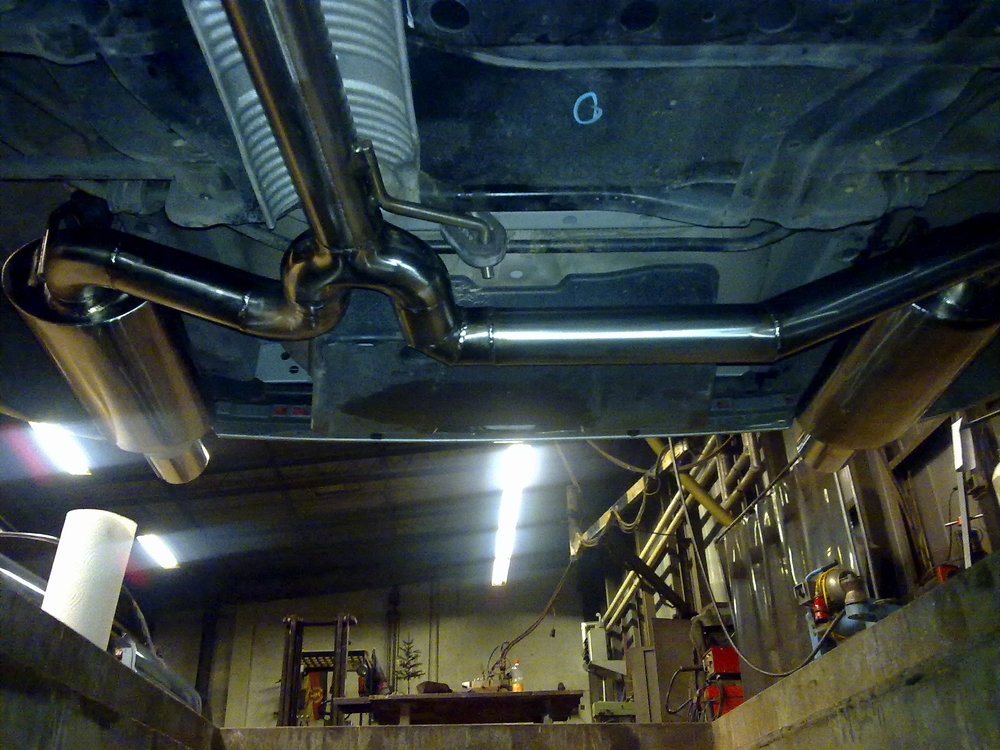

Speed-Racer Geschrieben 8. Dezember 2009 Geschrieben 8. Dezember 2009 Hey ihr Accord Freaks, hier zeige ich euch die Bilder meiner gebauten Auspuffanlage für den CL7. Der Auspuff wurde ab Kat gebaut, die beiden Endschalldämpfer wurden auch selbst entworfen und gebaut. Der ganze Auspuff besteht aus Edelstahl und alles wurde auch mit Edelstahl geschweißt. Viel Spaß der Speed-Racer Zitieren

Speed-Racer Geschrieben 8. Dezember 2009 Autor Geschrieben 8. Dezember 2009 (bearbeitet) Der Rohrdurchmesser beträgt 60,3 mm und das Material kostete mich ca. 100€ und habe ca. 40 Ah investiert, da es auch hochwertige Qualität sein sollte. Den Soundfile werde ich bei gelegenheit aufnehmen und euch auch zeigen. Einfach bloß Hammer Sound,so wie ich es wollte Bearbeitet 8. Dezember 2009 von Speed-Racer Zitieren

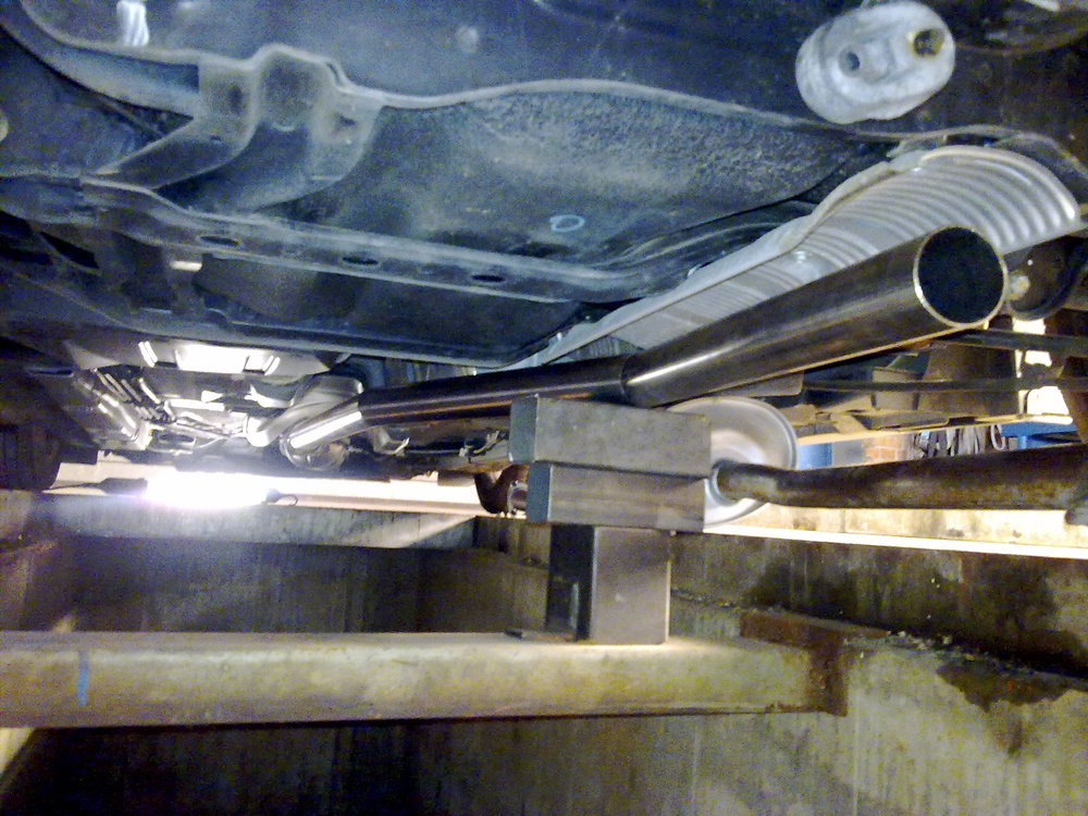

vitamin Geschrieben 8. Dezember 2009 Geschrieben 8. Dezember 2009 Hehe ... die Rennleitung findet das bestimmt nicht so toll. :D Die Bilder sehen aber vielversprechend aus. Sehr geil. Toll finde ich auch die Perspektive auf´m vorletzten Bild. :auslachen: Zitieren [sIGPIC][/sIGPIC]

soichiros freund Geschrieben 9. Dezember 2009 Geschrieben 9. Dezember 2009 sieht garnich mal schlecht aus. gefällt mir aber nich daß das y-stück+arme so weit runter hängt. erinnert mich gleich an die mohr-töpfe. Zitieren Ersatzteile neu und gebraucht für folgende Modelle auf Lager: AA, CC, CB, CG, CH, CL, CM,CN, CU, CW, EG, EH, EJ, EK, EP, EU, EV, FK, FN, GD, MA, MB, MC, RE, SB. klick :)) Besuch mich auch auf Facebook unter Soichiros.Parts .

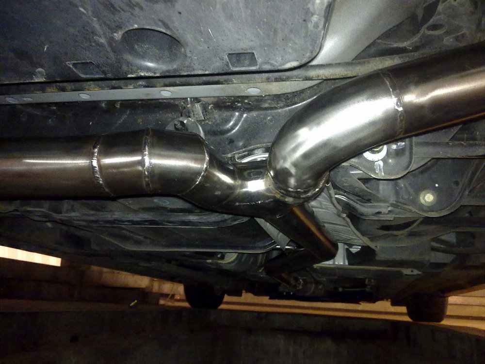

WIGMAG Geschrieben 11. Dezember 2009 Geschrieben 11. Dezember 2009 Ich finde auch das die Anlage sehr schön geworden ist, mein Kompliment! :repekt: Das einzigste was ich anders machen würde wäre die Abzweigung an der das eine Rohr vom Motor sich auf zwei Rohr aufteilt. Würde das ganze eher wie ein Y und nicht wie ein T gestalten. Dieses ist für den Abgasfluss günstiger. Mit dem Ø 76mm wäre ich vorsichtig wenn du zuwenig Staudruck hast wird dies einen Leistungsverlust zur folge haben! Gruß aus dem Schwarzwald Zitieren

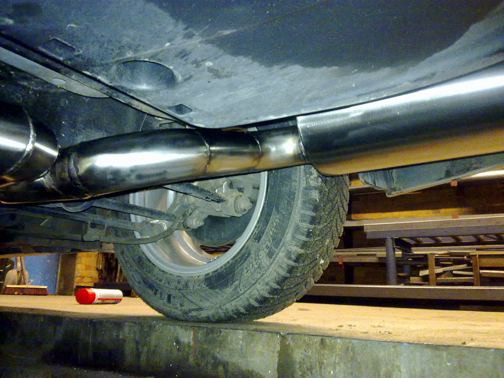

Gast Geschrieben 12. Dezember 2009 Geschrieben 12. Dezember 2009 (bearbeitet) Eine selbstgebaute Auspuffanlage ist bei einem Strassenzugelassenen Alltags-Fahrzeug eigentlich heutzutage eine no-go Geschichte, auch wenn ich verstehen kann, das es in den Fingern juckt. :D Das gilt nicht nur Aufgrund der Zulassungsbestimmungen und der Regeln der Rennleitung. Das macht, so mal eben aus der Hand geschüttelt, auch aus technischer Sicht keinen Sinn. Wie ich es sehe fehlt hier jede Abstimmungsarbeit auf einem Prüfstand. Und die braucht es in jedem Fall, soll nicht nur der Sound sondern auch die Leistung stimmen. Wenn ich mir zum Beispiel den "eckigen Bogen" auf Bild 2 bzw. 4 so ansehe so meine ich, das dies Strömungstechnisch und damit automatisch auch Leistungsmäßig nicht der Bringer sein wird. Bearbeitet 12. Dezember 2009 von route 41 txt Zitieren
Speed-Racer Geschrieben 13. Dezember 2009 Autor Geschrieben 13. Dezember 2009 Wollt mal bloß sagen das ich keine Leistung verloren habe. Und es ist ein Y-Adapter und kein T-stück auch wenn ich den einen 90° Bogen als Segmente machen musste weil mir die 90° Bögen ausgegangen sind und ich es dann so machte. Und wer mir jetzt weiß machen möchte das dieser eine in segmente geschweißte 90 ° Rohrbogen mir jetzt Leistung weggenommen hat den lache ich aus. Bleibt mal ein bisschen bei der Realität. Zitieren

WIGMAG Geschrieben 14. Dezember 2009 Geschrieben 14. Dezember 2009 Jeder Knick und jede Biegung ist ein Wiederstand für das Abgas! Wenn Biegungen nichts ausmachen würden, würde doch auch ein Abgaskrümmer nichts bringen und dieser bringt jede Menge wenn er gut ist. Man muss doch nicht nach jeder Kritik eingeschnappt sein! Hier noch ein Bild von einem richtigen Hosenrohr. http://www.kloeckner.de/global/img/Kloeckner_YRohr_en_gross_20091031.jpg Zitieren
