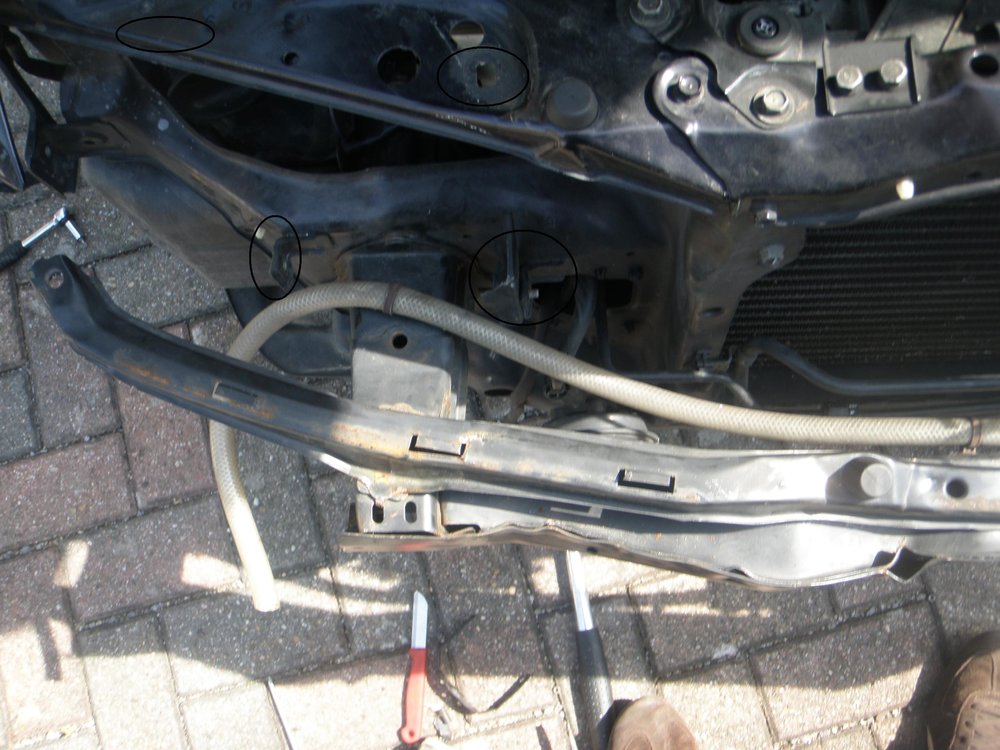

Willy Geschrieben 14. Dezember 2009 Teilen Geschrieben 14. Dezember 2009 Hab mal Rot eingekreist Welche man alle loesen muesste, aber achtung beide seiten sind markiert weil man sonst nicht alle sieht Zitieren [sIGPIC][/sIGPIC] suchst du Teile fuer dein CD7 oder CE1/2 dann PN an mich0172/3452718Antworten - Zitieren - Bearbeiten? So geht´s Link zu diesem Kommentar Auf anderen Seiten teilen Mehr Optionen zum Teilen...
Pummel79 Geschrieben 14. Dezember 2009 Autor Teilen Geschrieben 14. Dezember 2009 Danke schon mal für die Bilder. Und wo befinden sich die Schrauben von der Stoßstange? Zitieren Link zu diesem Kommentar Auf anderen Seiten teilen Mehr Optionen zum Teilen...
stephans accord Geschrieben 14. Dezember 2009 Teilen Geschrieben 14. Dezember 2009 Also wenn du die blinker ausgebaut hast sind unter jeden blinker 1 schraube , dann hast du in jeden radlauf eine schraube die ist hinter dem sprietzschutz gerade ein bissel zurseite drucken so gings bei mir, und dann hast du noch 4-6 schrauben wenn die motorhabe auf machst und von oben auf deine stoßstange draufschaust , des sind alles kunststoffschrauben wenn du nebelscheinwerfer oder sonstiges an der stoßstange hast muss die beim abnehemn der stoßstange entfernen daruf achten Zitieren Link zu diesem Kommentar Auf anderen Seiten teilen Mehr Optionen zum Teilen...

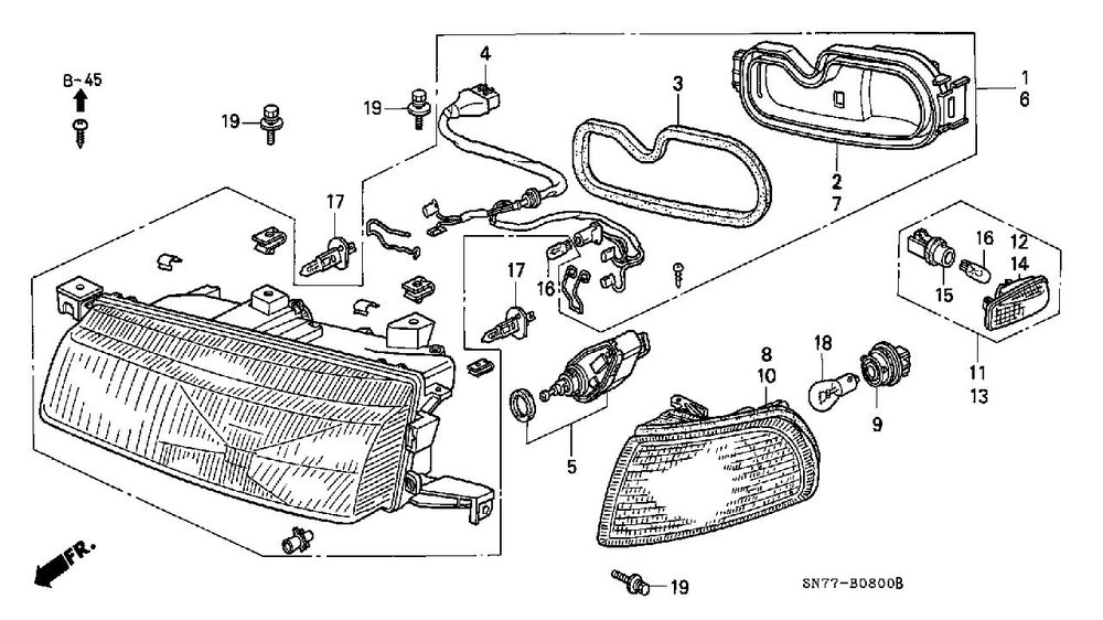

kaefergarage.de Geschrieben 14. Dezember 2009 Teilen Geschrieben 14. Dezember 2009 @willi Wie sich die Bilder gleichen... @Problem Man kann bei den Accord auch nur die Verkleidung der Stoßfänger abbauen. Mittlerweile brauche ich lediglich knapp 2 Stunden um alles abzubauen, die Scheinwerfer zu tauschen und den Krams wieder zusammenbauen. Im Anhang mal zwei Bilder, wo Du die ganzen Befestigungen am Scheinwerfer und am Stoßfänger erkennen kannst Zitieren Wer Initiative zeigt, bekommt meistens auch den Auftrag! >>> Antworten - Zitieren - Bearbeiten ? So geht's<<< Link zu diesem Kommentar Auf anderen Seiten teilen Mehr Optionen zum Teilen...
Pummel79 Geschrieben 15. Dezember 2009 Autor Teilen Geschrieben 15. Dezember 2009 Danke für die Vielen Antworten und die guten Bilder wird mir vermutlich einiges helfen. Werd aber alles mal abbauen wenn es wieder ein bißchen wärmer wird.So lange muß es noch funktionieren. Schönen Abend noch.Gruß Tom:wink: Zitieren Link zu diesem Kommentar Auf anderen Seiten teilen Mehr Optionen zum Teilen...
