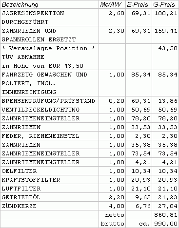

Wenn man 200 Euro sparen will wegen dem Zahnriemenwechsel, dann sollte man einen Bogen um die dort angesprochene Honda Fachwerkstatt in Wiesbaden machen, der im Jahr 2005 noch 505 Euro veranschlagte. Kann natürlich sein, dass die inzwischen nicht mehr so hochtrabend beim Preis (und auch in der unverschämten Art der Nachdiskussion) sind aufgrund der schwieriger gewordenen, wirtschaftlichen Verhältnisse insgesamt.
