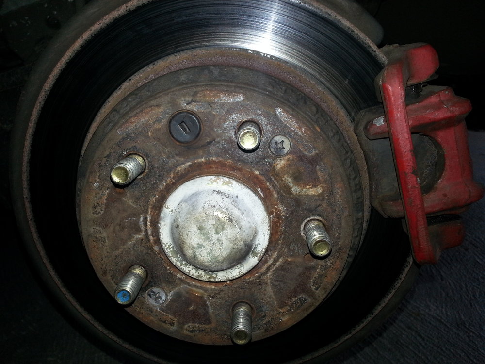

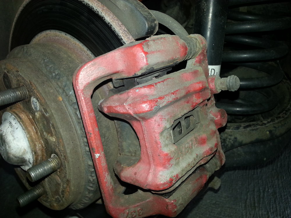

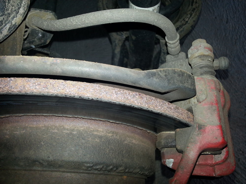

AirMaxx Geschrieben 3. Februar 2013 Teilen Geschrieben 3. Februar 2013 So hab das Rad gerade abgenommen und nachgeschaut. Nachdem ich erst gar nichts sehen konnte hab ich mal mit dem Phone ein paar Bilder gemacht. Es steht aber weder Lucas noch Akenobo drauf. Sondern Nisin ?! Ich wäre auch nicht so irritiert wenn nicht auf Egay im Kfz Shop nach Eingabe der Hsn Nummern zwar die KBA Nummer überein stimmt aber auch bei Akenobo steht es würd nicht passen ? Zitieren Link zu diesem Kommentar Auf anderen Seiten teilen Mehr Optionen zum Teilen...
