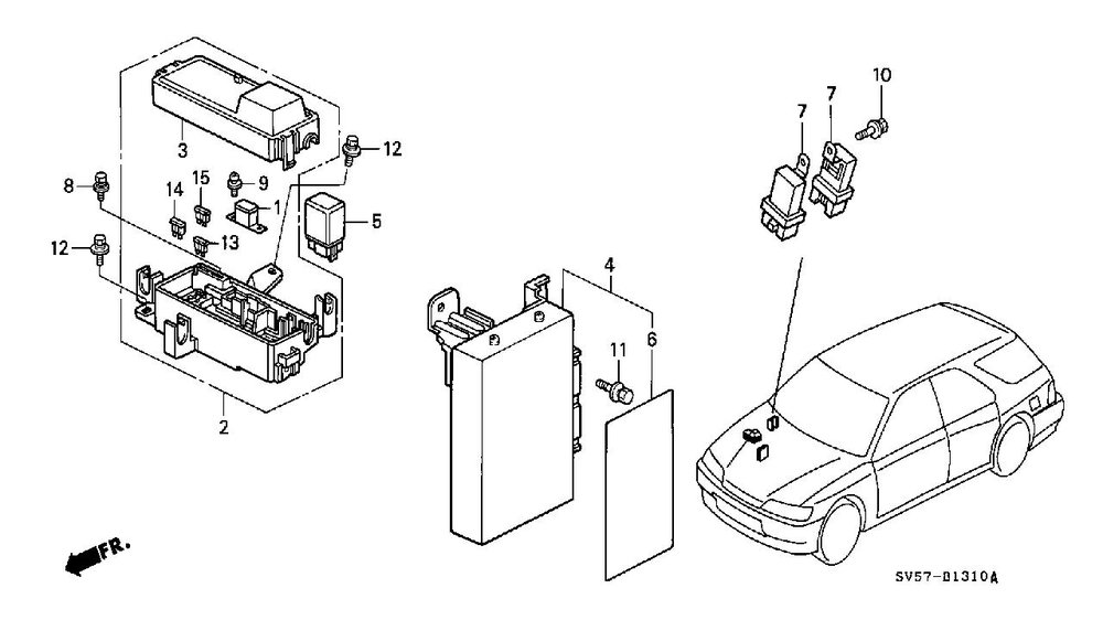

So. Jetzt bin ich verwirrt. Hast Du das Teil gekauft, welches ich oben im Link angegeben hatte (ebay)?
Wenn ja, sitzt im Fußraum unter den Teppichen vorne (4). Da geht aber keine Leitung ran. Das ist nur elektronisch
Das zweite Bild zeigt die Teile des ABS-Modulators. Ist da das Teil dabei?
