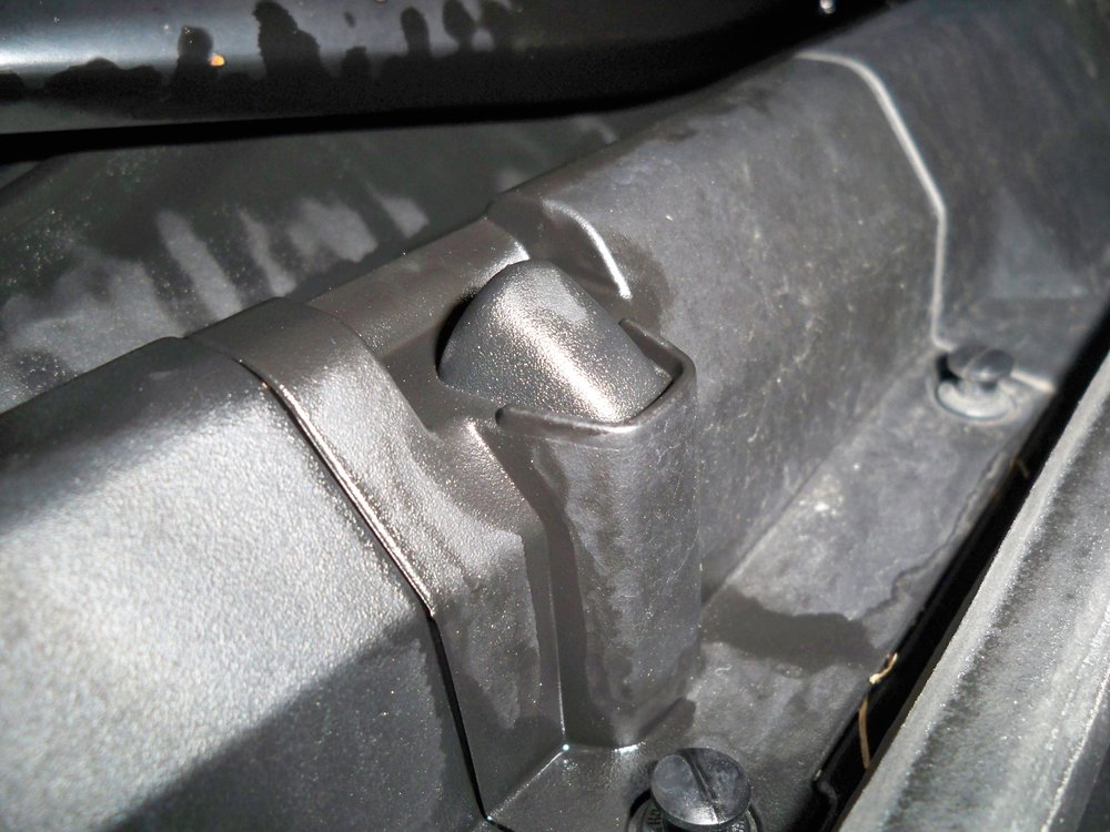

Ecke Geschrieben 5. Januar 2010 Geschrieben 5. Januar 2010 jetzt muss wohl der ecki mal mit der Sprache rausrücken !!!!!! hab das selbe problem mit den unterschiedlichen Strahlen und würde da auch gern was machen. hatte die idee die düsen einfach mal von links nach rechts zu tauschen. hat die schon mal jemand aus der Plastikabdeckung gemacht? Einfach drücken oder gibts da ne "Abbrechnase"? Ecke Zitieren

Ecke Geschrieben 5. Januar 2010 Geschrieben 5. Januar 2010 hab mal geschaut wie die so zu wechseln gehen ... so sieht das bei mir aus (04er CN2) .. eigentlich ganz einfach Zitieren
