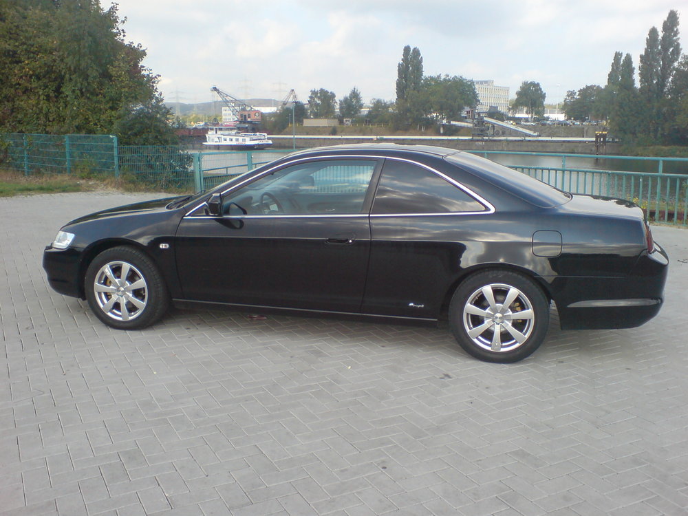

CeeGee Geschrieben 27. Januar 2010 Autor Geschrieben 27. Januar 2010 (bearbeitet) der CeeGee wird mal bilder rein stellen aber es sah auf jeden fall um einiges besser aus;)dann haben wir unsere coupe schnauzer an schnauzer gestellt und seiner sah immer noch aus wie jeep:D:D:D Hab gestern nochmal schnell Bilder gemacht, sind zwar auf beiden Bildern andere Rad-Reifen-Kombis drauf aber ich denke den Unterschied sieht man::)) Insgesamt ist der nochmals: vorne 15mm und hinten nochmal gut 10mm runtergekommen. Folglich stellt sich die Frage was hatte ich für eine Tieferlegung vorher drin? Müsste laut Messen eine 30/30- 40/40mm gewesen sein und keine wie in den Papieren eingetragene 20/40mm. Hab gegoogelt aber hab nix gefunden das auf eine 20/40mm Tieferlegung von Nippon verweißt, schade. Fakt ist jedoch das Ergebnis. Und leider stimmts, gegen Coupe-Freaks Coupe sieht meiner immernoch wie serie aus^^ Also wer es ->wirklich<- tief haben will, kommt um ein Gewinde nicht drumrum. Jedoch liegt der jetzt wesentlich strafer auf der Straße und Seitenneigung in Kurven hat sich auch wesentlich verringert! Macht jetzt mehr spaß mit dem zu fahren :D @Coupe-Freak: Danke nochmal für alles und das es so zügig geklappt hat :repekt: Bearbeitet 27. Januar 2010 von CeeGee Zitieren
Frauenautofahrer Geschrieben 27. Januar 2010 Geschrieben 27. Januar 2010 schönes ding, jetzt stimmt das gesamtbild.. :D steht doch gleich viel satt´er in den radhäusern.. :repekt: gibts für den cg eigentlich kein normales 60/40 fahrwerk? nur gewinde um auf die tiefe zu kommen? Zitieren
