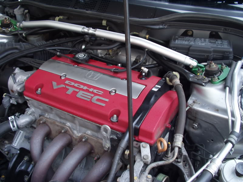

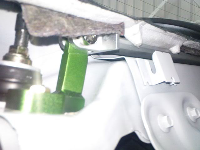

Lil Krayzee Geschrieben 21. Januar 2010 Geschrieben 21. Januar 2010 (bearbeitet) Ziemlich viel... - Tein Domstreben vorne oben ~ 150,- - Tein Domstrebe hinten oben ~ 150,- (muss etwas angepaßt werden) - UltraRacing 4-Punkt Strebe vorne unten ~ 170,- - UltraRacing 4-Punkt Strebe hinten unten ~170,- - Kotflügel 3-Punkt Strebe ~165,- (sitz hinter den Kotflügel nicht sichtbar) - UltraRacing Raum-Strebe ~ 140,- (Domstrebe für innen) - UltraRacing Stabilisator VA 25mm* ~ 250,- - UltraRacing Stabilisator HA 19mm* ~ 240,- *Achtung! Die ganzen Teile sind vom Accord Euro-R CL1, passen aber an unser Model, nur bei den Stabilisatoren ist Vorsicht geboten, weil die die Fahrcharistik stark ändern können, und da ich nicht weiß wie viel Millimeter die Serienstabilisatoren haben, könnte es zu Problemen kommen. z.B. Accord Type-R Serie VA 28mm / HA 16mm UltraRacing VA 25mm / HA 19mm Macht also keinen Sinn die zu tauschen, wenn man jetzt nur den an der HA tauscht paßt der nicht mehr zur VA... evtl. ist es auch preislich billiger die Stabis vom ATR zuverbauen falls die dicker sind, wie die vom normalen Accord. Bearbeitet 21. Januar 2010 von Lil Krayzee Zitieren Projektauflösung: Civic EJ9, EK4, EK9, K20A, K-Swap Teile https://www.ebay-kleinanzeigen.de/s-bestandsliste.html?userId=6298395
FSF2009 Geschrieben 21. Januar 2010 Autor Geschrieben 21. Januar 2010 Achso!! Ja hab mir des ned so genau angeguggt mit den Domstreben. Ja dann is scho klar das die nicht an Tuningstreben rankommen. Also vorne oben kommt wahrscheinlich eine. Dann die gelben Konis. Feder muss ich noch guggen. Was ich halt finde. Schön hart ist wichtig. Bremse komplett wird evtl. auch noch gemacht. Hinten brauch ich auf jeden Fall neue scheiben. Und wenn ich scho dabei bin kann ich eingetlich gleich alles machen. Felgen find ich einfach nix in unserem Lochkreis und n komletter Bremsenswap wird wohl teurer werden als 4 scheiben und 2 ma Beläge? Naja das Frühjahr kommt ja bald. Danke euch allen. Zitieren
Lil Krayzee Geschrieben 22. Januar 2010 Geschrieben 22. Januar 2010 Hi, hier mal div. Bilder von den Tein und UltraRacing Streben verbaut am Accord Type-R. Zitieren Projektauflösung: Civic EJ9, EK4, EK9, K20A, K-Swap Teile https://www.ebay-kleinanzeigen.de/s-bestandsliste.html?userId=6298395

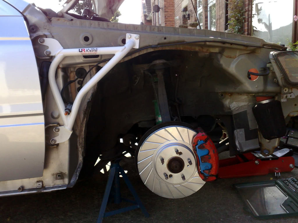

Lil Krayzee Geschrieben 22. Januar 2010 Geschrieben 22. Januar 2010 (bearbeitet) Hier UltraRacing Streben für unten und die Kotflügel. Bearbeitet 22. Januar 2010 von Lil Krayzee Zitieren Projektauflösung: Civic EJ9, EK4, EK9, K20A, K-Swap Teile https://www.ebay-kleinanzeigen.de/s-bestandsliste.html?userId=6298395

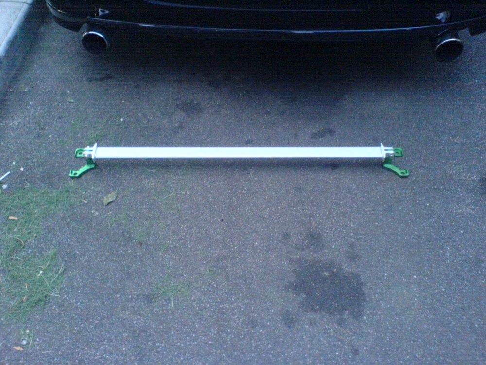

Lil Krayzee Geschrieben 24. Januar 2010 Geschrieben 24. Januar 2010 Hier noch paar Bilder von der Tein hinten oben, die soll laut Accordr.org auch montierbar sein ohne Teile wegzuflexen, hab es selber aber noch net probiert kann ich also nicht bestätigen... Die Rücksitzbank paßt problemlos rein! Zitieren Projektauflösung: Civic EJ9, EK4, EK9, K20A, K-Swap Teile https://www.ebay-kleinanzeigen.de/s-bestandsliste.html?userId=6298395
