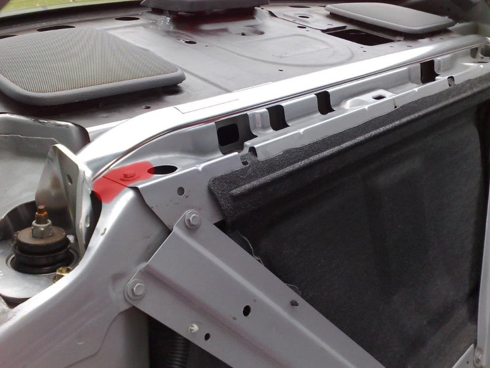

Die UltraRacing hinten oben paßt ebensfalls mit der Rücksitzbank hier muss aber geflext werden!
PS: Tein und UltraRacing sind die einzigen wo die Rücksitze noch passen, z.B. Carbing Strebe ist um einiges höher (siehe Bild mit dem rotem Punkt).

CG8Accord: Ob die UltraRacing Domstrebe für vorne oben bei uns paßt weiß ich nicht, hab noch keinen gefunden der die verbaut hat... Kann durchaus sein dass die nicht paßt mir erst jetzt aufgefallen dass die Tein verstellbar ist und die UltraRacing eben nicht... wiegesagt sprech von der Domstrebe vorne oben wie auf deinem Bild!
Hab die Streben unten und die Kotflügel bei mir nicht verbaut, laut Aussagen von Accordr.org Usern bringen die mehr Stabiliätat und Verringern auch die Rollbewegung vom Chassis.

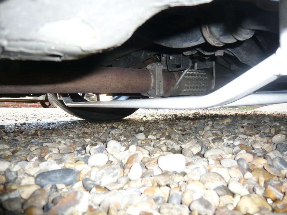

Für die Straße langt eine härteverstellbares Fahrwerk und die Domstreben für oben.
Die Streben unten können durchaus die Alltagstauglichkeit sehr einschränken, den je tiefer das Auto desto tiefer sind dann auch die unteren Streben, siehe Bilder.

Oh Ha aber gehrt grad noch so. Fürn alltag is dat aber wirklich nüscht...
