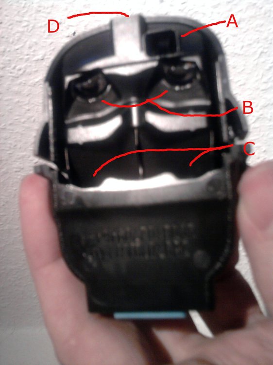

Price Geschrieben 2. Juni 2010 Teilen Geschrieben 2. Juni 2010 (bearbeitet) so hab mich jetzt auch mal drangemacht. habs auch so ähnlich gemacht. oben beim himmel anfangen, das teil nacht rechts zu drücken und auch rechts gezogen. dann klackt es raus. nur sind da anscheinend ein paar sensoren mehr verbaut als gedacht. der Regensensor ist jedenfalls nicht da drin da die auch fleissig gewischt haben wenn ichs von der scheibe ab hatte (es regnete auch) über die funktionsweise bin ich mir da nicht so sicher. dachte erst es währ das viereckige kästchen (A) was auch das loch nach aussen hat aber da finger raufhalten brachte nichts. obwohl das da drin schon wie ne Fotozelle aussieht. das zuhalten der danebenliegenden grossen "glubschaugen" (B) liess die scheinwerfer angehen also hab ich tesa drübergekelbt und dieses mit schwarzen eding angemalt. die restlichen "glubscher" ein stück höher © und das einzelne nach unten (D) habe irgendwie keine reaktion hervorgebracht. ich denk mal die summe machts. wie kommts dann das erst bei längeren tunneln das licht angeht. der sieht wohl das tunnelende wenn der kurz ist. na mal kucken. mit testen ist ja bei dem sauwetter eh blöd. werden wohl jetzt immer an sein denk ich. mal kucken wie es bei sonnenschein ist. das auf dem Bild ist nicht Darth Vader sondern das Sensorkästchen Kopfrum :D Nachtrag: Gut hat wohl doch nicht ganz so geklappt. Der Funktionstest vorher war wohl doch nicht so eindeutig und nen blöder Zufall. Hab mich mal schlaugemacht. A/D einer ist der Umgebungslichtsensor und einer schaut nach vorn (Thema nahes Tunnelende). ka welcher was da D auch so ne Linse hat und ich nicht einschätzen kann wo der erfasst. B und C sind doch die Regensensoren welche mit Infrarotlicht arbeiten. Anscheinend wird hier aber auch fürs Licht etwas ausgewertet. Dann werd ich das mal anpassen und berichten. Bearbeitet 3. Juni 2010 von Price Zitieren Link zu diesem Kommentar Auf anderen Seiten teilen Mehr Optionen zum Teilen...
