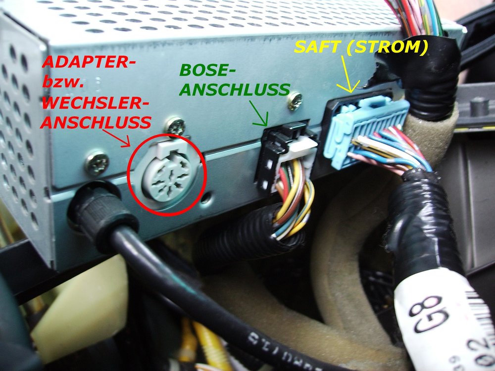

NightEyes Geschrieben 22. Januar 2010 Geschrieben 22. Januar 2010 Ich muss hier mal kurz einhaken. Wenn Ihr das OEM BOSE-Radio gegen eins mit ISO-Anschluss tauscht, wo steckt Ihr dann den separaten BOSE-Anschluss hin oder baumelt der dann munter vor sich hin - der ist doch meines Wissens nur beim QP im Hauptstecker integriert :weissnich: Klärende Bilder von der jeweiligen Heckansicht des Hondaradios wären dabei sehr vorteilhaft :D Zitieren . . . verkaufe diverse originale CG-/CH- Accordteile . . . . . . für Limousine und Hatchback . . . . . . bei Interesse -> PN an mich . . .
dRuNkeN-dRaGoN Geschrieben 22. Januar 2010 Geschrieben 22. Januar 2010 Ich muss hier mal kurz einhaken. Wenn Ihr das OEM BOSE-Radio gegen eins mit ISO-Anschluss tauscht, wo steckt Ihr dann den separaten BOSE-Anschluss hin oder baumelt der dann munter vor sich hin Mh daran kann ich mich nicht erinnern.. werd aber erst nächstes Jahr hinters Radio schauen können. Vll. is grad jemand dabei sein Radio zu wechseln oder kann sich daran noch erinnern.. Zitieren This is the life we chose,the life we leadand there is only one guarantee...non of us will see heaven!
NightEyes Geschrieben 22. Januar 2010 Geschrieben 22. Januar 2010 Mich wundert´s nur, weil mein OEM-Radio von hinten SO ausschaut. Zitieren . . . verkaufe diverse originale CG-/CH- Accordteile . . . . . . für Limousine und Hatchback . . . . . . bei Interesse -> PN an mich . . .
blkman86 Geschrieben 22. Januar 2010 Autor Geschrieben 22. Januar 2010 Also ich werd meins mal rausbauen die nächsten Tage! Werd dann mal das Bild posten wie meins aussieht! Also für den Stromanschluss den du auf den Bild gezeigt hast ist dann der Iso Stecker um es mit dem neuen Radio zu verbinden? Naja mal sehn ob überhaupt was geht wenn das Bosekabel nicht angeschlossen werden kann! Zitieren
NightEyes Geschrieben 22. Januar 2010 Geschrieben 22. Januar 2010 ...Also für den Stromanschluss den du auf den Bild gezeigt hast ist dann der Iso Stecker um es mit dem neuen Radio zu verbinden?Du triffst den Nagel auf´m Kopf :D Zitieren . . . verkaufe diverse originale CG-/CH- Accordteile . . . . . . für Limousine und Hatchback . . . . . . bei Interesse -> PN an mich . . .
