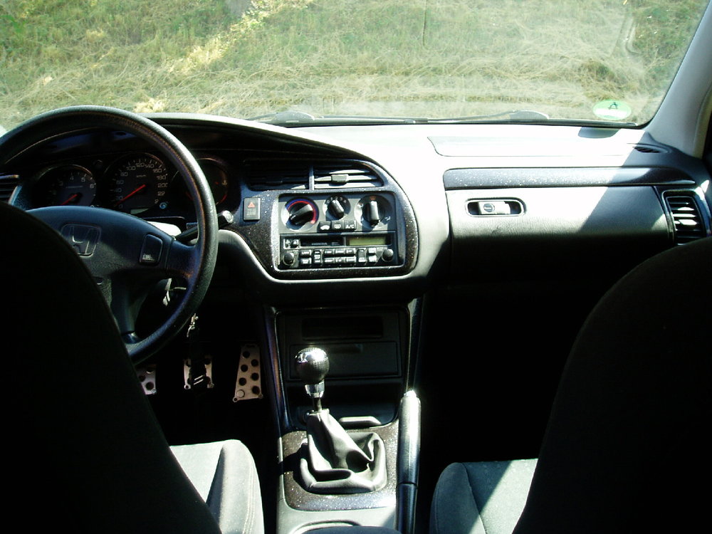

Die ganze Blende (geht ums Tacho usw.) muss erstmal runter!
Am besten lässt du dir beim HH ´ne Anleitung ausdrucken (hat mein HH auch gemacht)!
Da ist aufgezeichnet wo die Schrauben versteckt sind und wo du den Schraubenzieher ansetzen musst um die Blende loszubekommen!
Vllt. gibts hier im Forum auch jemanden der die Anleitung auch als pdf hat?!?
Hier mal ´nen pic:
http://i49.tinypic.com/ing0gz.jpg

Du musst erst den Schaltknauf abdrehen dann kannst du die Verkleidung beim Schaltsack hochziehen und dann zu dir bzw. vom Armaturenbrett weg ziehen(geht etwas schwer und man muss sehr vorsichtig sein).
Danach werden die 4 schwarzen schrauben raus gedreht, damit man die verkleidung mit Zigaretten anzünder und Aschenbecher abnehmen kann. Stecker vom Anzünder abziehen und dann brauchst nur noch die 4 Schrauben für die Radio halterung los drehen und dann hast die ganze Einheit in der Hand. Die 4 Schrauben an der seite vom Radio ab schrauben und das Radio ist lose.
Ne zeichnung habe ich leider nicht!!
Entweder so wie Johnny das auf dem Bild hat oder so wie ich es beschrieben habe, wenn du das Radio unten eingebaut hast
Bearbeitet von accord_212

Dann ist das eigentlich ganz einfach.. Musst nicht über die Mittelkonsole gehn kannst auch direkt wie Johnny gepostet hat es machen.
1. Schritt:
Die 3 Schrauben die im oberen Teil der Amaturenblende verschraubt sind lösen. (Direkt überm Lenkrad
2. Schritt:
Den Drehknopf der zur Einstellung der Helligkeit der Tachoeinheit verantwortlich ist einfach abziehen.
3. Schritt:
Auf der Linkenseite findest du dieses Drehrädchen, wo man die Leuchtweite einstellen kann. Müsste der in der Mitte sein. Da schnappste dir nen Schlitz-Schraubenzieher un hebelst vorsichtig den ganzer Schalter raus, geht "relativ" einfach. Aber bitte nicht versuchen nur das Drehrädchen aufzuhebeln.
4. Schritt:
Von der Leuchtweitenregulierung, Warnblinkanlage und noch einem Schalter der mir grad nicht einfällt das Kabel rausziehen.
5. Schritt:
Vorsichtig die Amaturenblende mit den Klipps lösen.
Hoffe das hilft dir weiter

So wir haben es heute probiert, sind auch weit gekommen aber haben es trotzdem nicht geschafft :wall::wall: Seitlich vom Radio sind auf jeder Seite zwei dicke Schrauben, wie soll man da bitte dran kommen?? Wir haben alles versucht aber es ging nicht. Haben auch den Mitteltunnel ausgebaut, ging nix. Jemand eine Idee?
Ich weiß jetzt nicht genau was du meinst, falls du dieses "Viereck" (so nen ich das jetzt mal) mit dem Radio und der Heizung meinst: Das lässt sich bewegen und auch ein wenig rausziehen aber wir kommen nur an die erste Schraube dran, an die hintere nicht. Er fährt morgen mal nach Honda und fragt die was das kosten würde oder wie es geht. Wenn was ist probieren wir es nochmal...
Ich würde da noch ein wenig rumfummeln aber hatte Angst was kaputt zu machen...ist ja nicht mein Auto.
Aber mal ehrlich was hat sich Honda dabei gedacht?? Das ist doch schon i.wo ne Abzocke. Wie soll das eine Frau z.B schaffen wenn sie ein neues Radio haben möchte? Dann kann sie ja nur zu Honda oder in eine Werkstatt..:motz:
Zeig uns doch mal ´nen Bild von eurem "aktuellen Endstand" - anscheinend gibt´s da ja irgendwo doch noch Verständigungsprobleme oder so gravierende Unterschiede zu den einzelnen Modellen, was ich mir ehrlich gesagt aber kaum vorstellen kann :roll:
. . . bei Interesse ->
PN an mich . . .
Jaa ich weiß nicht, ich glaube kaum das wir zu blöd sind das Ding raus zuziehen...:D Es ging wirklich nicht weil diese Drehteile für die Heizung mit einem Kabel oder so verbunden sind und das ist ziemlich stramm. Da ist kaum spiel...So langsam wird die Sache schon fast lustig..:D:wall:
Habt Ihr die schwarzen Schrauben und den dezenten Rahmen um die Bedienteile, wie auf Johnnys Bild, entfernt oder wart Ihr nur bis zu diesem Punkt, den auch dieses Bild von Johnny zeigt ???
PN an mich . . .
Ich brauchte nur die Goldenen Schrauben (die zwischen den kleinen schwarzen Schrauben) lösen und konnte das "viereck" samt Klimabedienteil und Radio rausziehen! Kabel waren lang genug!
