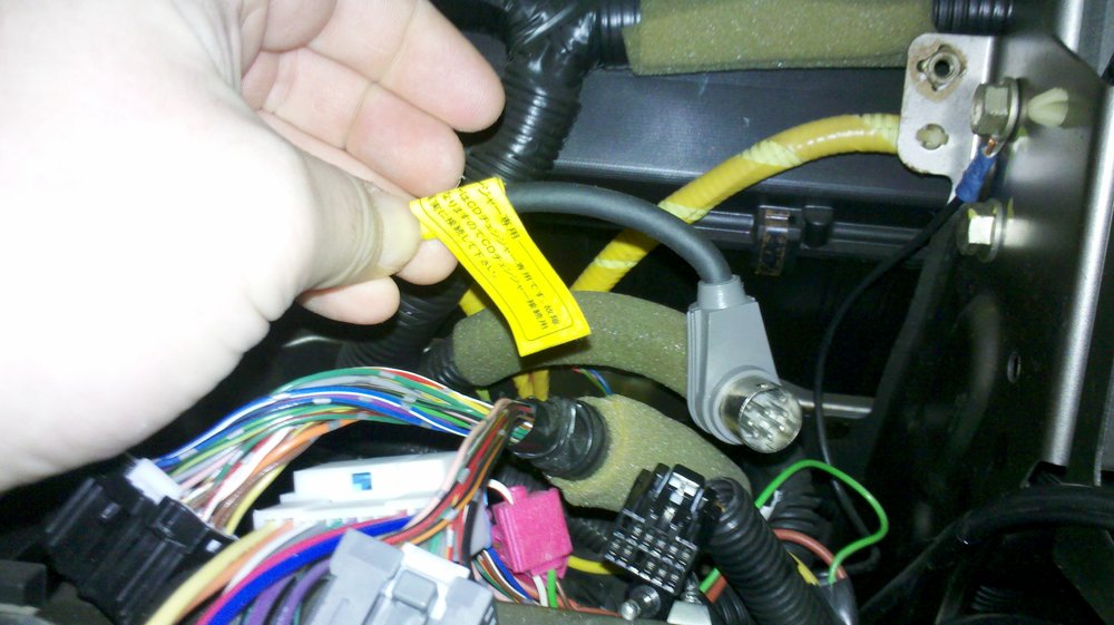

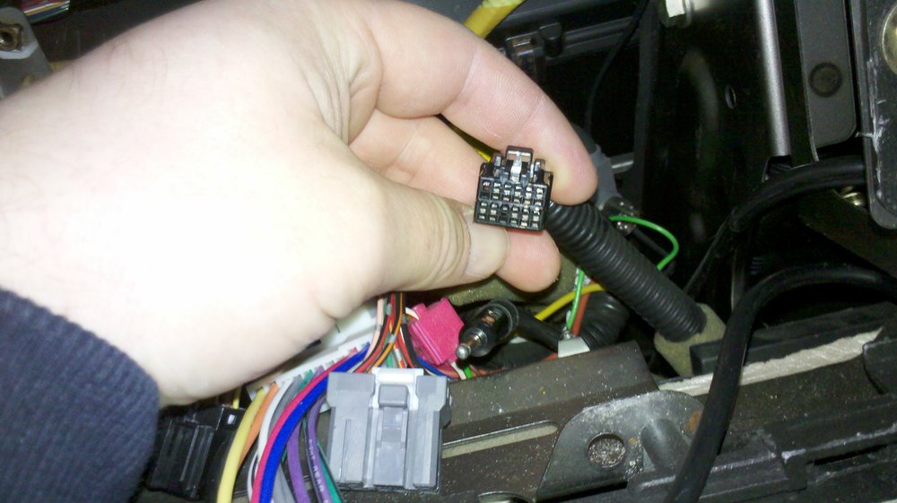

So, das Radio ist eingebaut. Leider musste ich dann wirklich noch einen neuen Adapter kaufen, da der alte vom Civic nicht mehr passte. Jetzt habe ich aber 2 Kabel übrig, die auch ans Radio gingen. Mich würde einfach nur interessieren, ob jemand weiß, wofür die sind! Ich hab mal ein paar Bilder gemacht.

Glückwunsch zum erfolgreichen Ausbau http://www.dogs4all.de/images/Smilies%20Standard/abklatschen.gif
Bezüglich deiner übrigen Kabel fällt mir spontan das folgende & hilfreiche Bild (aus dem Thread: MP3 Adapter / Interface für´s Bose-System) ein:
Deine ersten 2 Bilder zeigen somit das Anschlusskabel eines originalen CD-Wechslers.
Der 4eckige und schwarze Stecker auf Bild 3 und 4 ist vom BOSE-Sound-System.
Zum Betreiben eines "Fremdradios" kann ich diese 2 Threads empfehlen:
