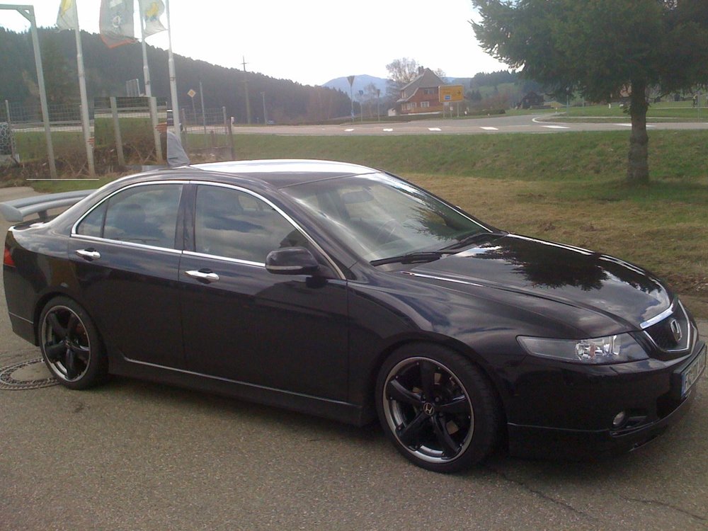

PS: wie Stabil ist dein Gewinde Fahrwerk in den Kurven ...Wie ist der Comfort.....und wie weich ist der , gibt er stark nach(denn wenn man nach dem Bild geht könnte man meinen er streift in den Kurven)

Hinten um 4 cm gebördelt, sieht sicher hammer aus, hast du davon Pics?
Das Fahrwerk liegt super in den Kurven, wie ein Zug auf Schienen :D. Mit dem Comfort bin ich zufrieden. Habe das Fahrwerk so ziemlich in der Mitte mit der Härte, so ist es vom komfort her mit den 19ern hart aber noch akzeptabel. Härter müsste ich den acci jedoch nicht mehr haben.
Meiner streift mit dieser Einstellung nur höööööööchst selten, aber ist schon vor gekommen. Hatte ihn 1 cm tiefer, sah einfach nur lecker aus, hatte aber bei jeder kurve die zügig angefahren wurde gestreift. dan hatte ich die wahl, entweder härter stellen oder höher stellen, hab mich dan halt für das höher stellen entschieden.
bin mir jedoch am überlegen, ob ich bördeln soll, hab nur kein bock das ganze lacken zu lassen und das risiko ist nun halt da. Aber wenn bördeln, dann sturzversteller rein und noch 1 - 2 cm tiefer

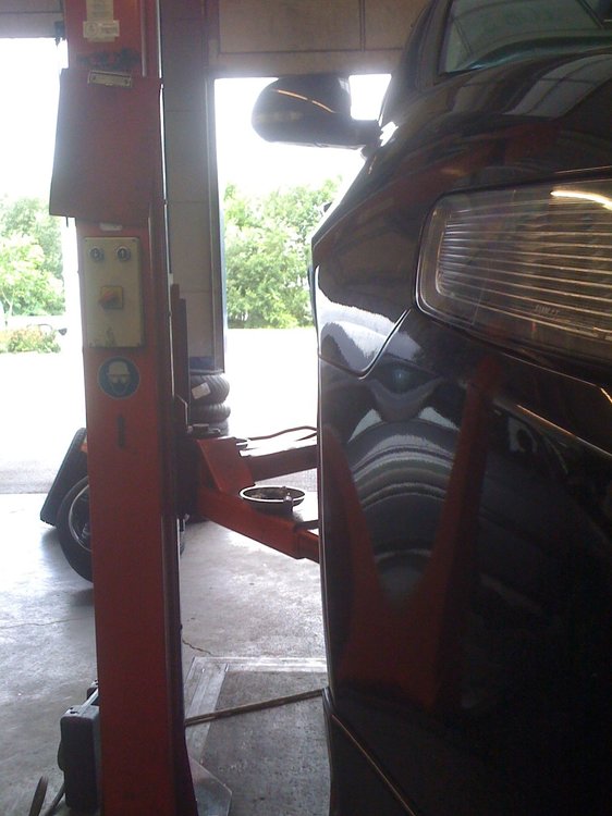

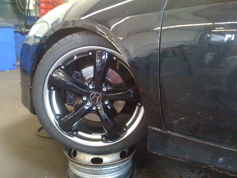

aber hier mal die Pics das Gesamt foto vorm Börteln bzw in meinem fall ZIEHEN:D und die fotos beim Börteltag selbst.
Resultat folgt im frühling ( Der kleine schkläft grad wegen dem ansträngendem Sommer :angel:)
PS: Lackiert und gespachtelt und versiegelt ist alles bereits erledigt( auf den fotos nicht drauf)
und der Spoiler ist nicht wirklich drauf war nur ein Optischer test
