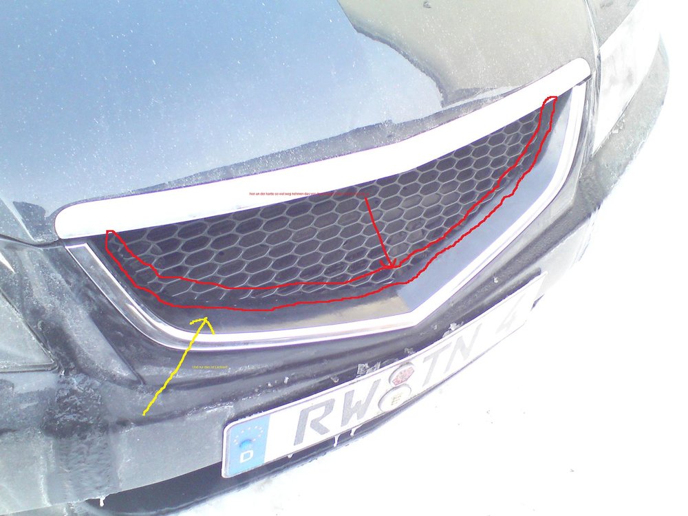

L I T T L E - T Geschrieben 19. Mai 2010 Autor Teilen Geschrieben 19. Mai 2010 Ich hab ca. 1cm von dem Original Grill weg schnitten/geschliffen. Dann das ABS gitter ca. 2cm größer gelassen und das überstehende mit heiß föhn umgebogen, und mit Silikon fest geklebt. Sorry das ich so spät gemailt habe war nicht online hoffe konnte weiter helfen. Du hast bei dir im Profil Tieferlegung 30/30 stehe ich wollt dir davon abraten du wirst es bereuen weil es kaum Unterschied zum Original ist find ich. Will nämlich jetzt ei GW Fahrwerk hab jetzt Federn drin und bin nicht zufrieden welchen Grill hast du eigentlich der mit waben oder ein anderen? ich habe meinen nur von vorne Lackiert, hinten und das Gitter nicht! hab an ein Bild es dir angezeichnet! Bei rot steht hier an der kante soviel weg nehmen bis vom alten gitter nichts mehr sichtbar ist Bei gelb steht und nur das ist lackiert hof ich war dir eine hilfe bei fagen einfach melden Zitieren Link zu diesem Kommentar Auf anderen Seiten teilen Mehr Optionen zum Teilen...

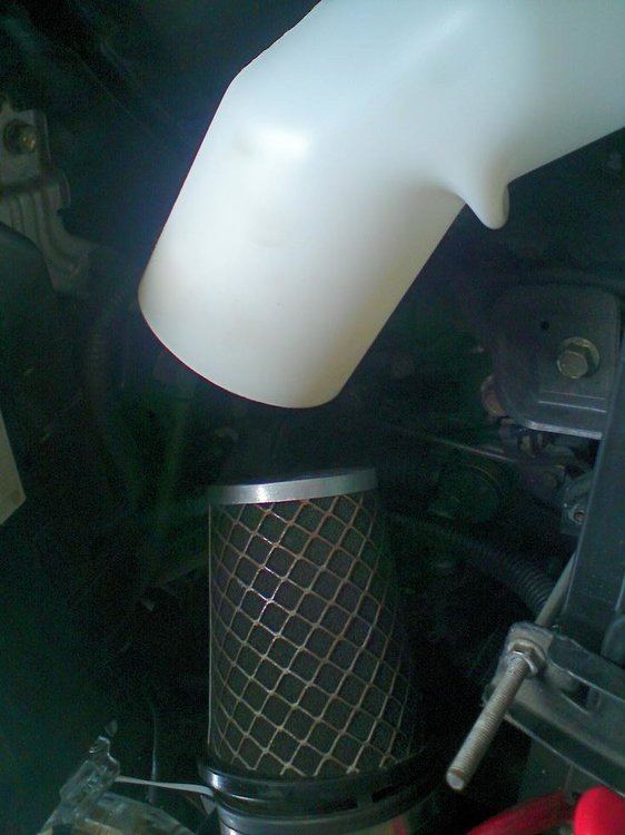

L I T T L E - T Geschrieben 4. März 2011 Autor Teilen Geschrieben 4. März 2011 (bearbeitet) sagt dir dremel was http://shop.ebay.de/?_from=R40&_trksid=p3907.m570.l1311&_nkw=Dremel&_sacat=See-All-Categories mit sowas hab ich es gemacht also zu erst mit einem Messer die gerade Linie rein geritzt dann mit einer trenn scheibe der Linie entlang dann muss nur etwas die scharfe kante schleifen Hi Leute, hab mir jetzt noch die 3 unteren Löcher an der Front mit ABS Gitter gemacht und dazu ei luft Rohr direkt an den offenen Luftfilter, hab den unteren Luftfilter Kasten komplett raus, bring eh nichts. Das Rohr ist ein Plexiglas Rohr das hab ich mit heißföhn zurecht geformt, lackiert und dran geschraubt so kann jetzt Luft unten rein und wird direkt zum Luftfilter geleitet hier mal paar Fotos von meiner Arbeit grüße Little-T :wink:Hier nochmal der Link des Gitters weil mich einige gefragt haben wo´s das gibt http://cgi.ebay.de/Renngitter-Gitter-Kunststoffgitter-Racegitter-schwarz_W0QQitemZ400056906025QQcmdZViewItemQQptZAutoteile_Zubeh%C3%B6r?hash=item5d253ff129 hab mein Chromring am Grill heute in wagenfarbe gelackt.morgen wird alles eingebaut:D Bearbeitet 6. März 2011 von L I T T L E - T Beiträge zusammengefaßt... Zitieren Link zu diesem Kommentar Auf anderen Seiten teilen Mehr Optionen zum Teilen...
Skypa Geschrieben 4. März 2011 Teilen Geschrieben 4. März 2011 nich die edelste variante mit dem plexi-rohr, aber wahrscheinlich sogar funktionabel. Der Luftstrom führt allerdings laut bild etwas dran vorbei. Was hast du für eine Auspuffanlage zu dem Luftfilter verbaut, der soll ja vorn nicht lauter als hinten sein, oder? Zitieren http://images.spritmonitor.de/579805_5.png Link zu diesem Kommentar Auf anderen Seiten teilen Mehr Optionen zum Teilen...

j4kob Geschrieben 5. März 2011 Teilen Geschrieben 5. März 2011 hab den unteren Luftfilter Kasten komplett raus, bring eh nichts. Hast aber nicht den Resonanzkasten entfernt oder ? lol Zitieren # Accord CN2 2.2 Sport# Niedrigster Verbrauch: 4.1 / 100 km# Durchschnitt. Verbrauch: 6.5 / 100 kmhttp://i53.tinypic.com/11m9gf4.gif Link zu diesem Kommentar Auf anderen Seiten teilen Mehr Optionen zum Teilen...

L I T T L E - T Geschrieben 6. März 2011 Autor Teilen Geschrieben 6. März 2011 Hast aber nicht den Resonanzkasten entfernt oder ? lolwenn der so heist schon:D hab vom alten luftfielter nichts mehr da:DSag mal, hast du bei den Rückleuchten in der Heckklappe die rechte vom Pre- und die linke vom Facelift!?:schock: Sieht so aus....^^ja denn hab ich schon so gekauft ihr seht auch alles hammer:D ist angeblich immer angelaufen Werkstatt hat nicht gemerkt das es vom Facelieft ist und ich auch zu spät:D Zitieren Link zu diesem Kommentar Auf anderen Seiten teilen Mehr Optionen zum Teilen...
