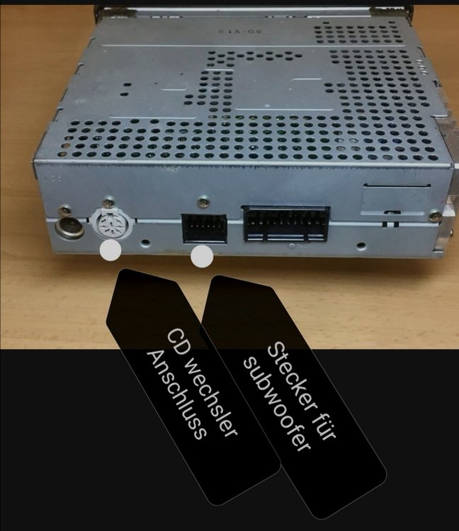

DannyaccordCG4 Geschrieben 24. Januar 2021 Geschrieben 24. Januar 2021 (bearbeitet) Nur um dieses Missverständnis mal aus der Welt zu schaffen. Die CG4 und CG2 Modelle, also die Coupés haben keine subwoofer. Die Europäischen Limousinen z. B. CG8 haben auf der Hudablage zwischen den beiden Lautsprechern einen Subwoofer. Wenn ihr das Radio ausbaut sieht man das ganz leicht. Die Modelle mit subwoofer haben einen extra Stecker. Die Modelle ohne subwoofer haben bloß einen Stecker. Siehe Bilder Bearbeitet 24. Januar 2021 von DannyaccordCG4 Zitieren
