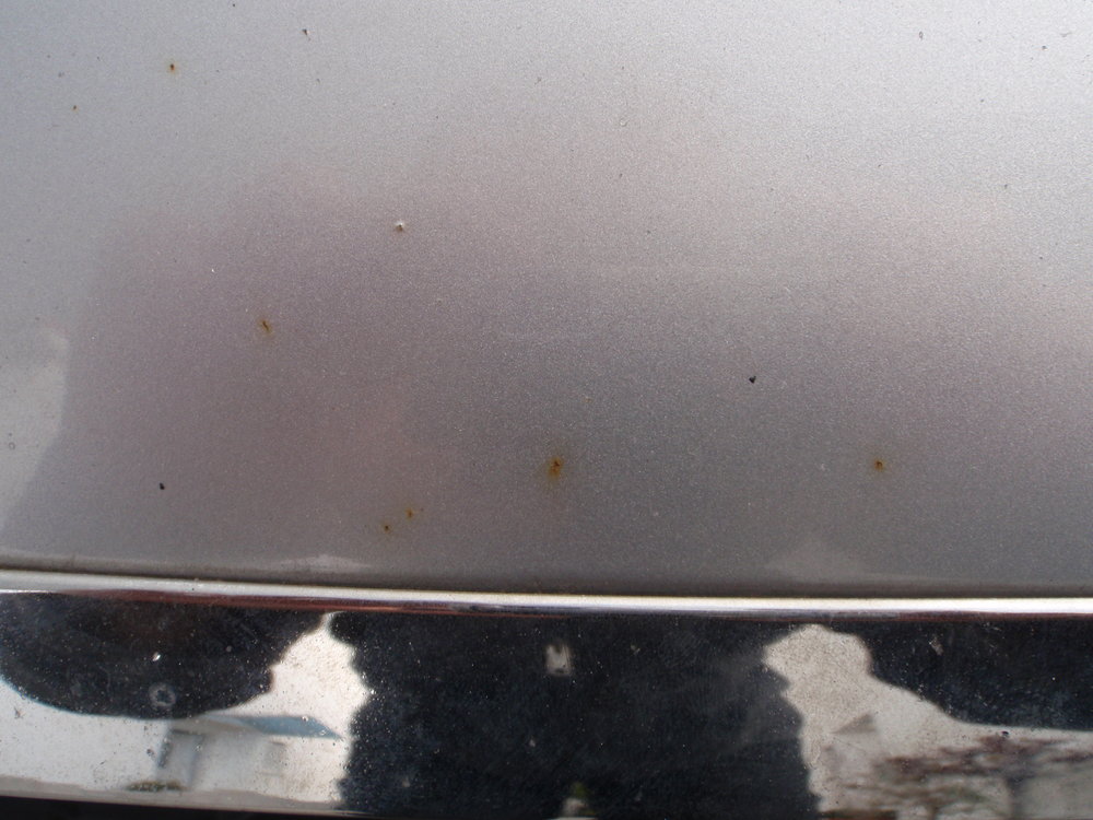

Schmudi Geschrieben 1. April 2010 Geschrieben 1. April 2010 Hi Leute, hole das Thema mal wieder hoch. Habe bei meinen letzten Basteleien mit erschrecken :schock: fest gestellt, dass meine Motorhaube total "entstellt" ist. Vieles sicherlich von den BAB-Steinschlägen. Wenn es aber verzinkt ist, dann dürfte höchstens der Lack ab sein. Teilweise ist der LAck auch hoch gekommen :motz:. Mann, da kommts mir gleich hoch :kotz: So ein Scheiß. Was meint Ihr, macht es Sinn da beim HH mal zu meckern :motz:? Gruß Schmudi Zitieren http://www.smilies.4-user.de/ablage/107/272.png
AccordmachtLaune Geschrieben 1. April 2010 Geschrieben 1. April 2010 Sag mal, von wann ist denn dein Auto? [baujahr?] Ich finde, dass deine Motorhaube ganz schön krass aussieht. Geh auf jeden Fall zum Händler!!! Zitieren
ruffryder204 Geschrieben 2. April 2010 Geschrieben 2. April 2010 Trotz Verzinkung bildet sich meist Flugrost, haballerdings nur einen kleinen Punkt auf der Motorhaube... zudem weiß ich garnicht wie das mit Garantie bzw. Nachbesserungsleistungen ist.... zudem bin z.B. 2.Besitzer meines Accords :( Zitieren [sIGPIC][/sIGPIC]Concepts gettin´real
Schmudi Geschrieben 2. April 2010 Geschrieben 2. April 2010 (bearbeitet) Ich bin erstbesitzer (habe meinen Acci mit 100 km auf'm Tacho als Vorführwagen bekommen). Mein Acci ist Bj. 2005, also erst 5 Jahre alt. Werde mal zum HH gehen und nachhaken. Oder eine mail schicken. Im Honda Handbuch steht was von: "Reparatur ist in Absprache mit dem Kunden zu machen". Ist jetzt auch das erste mal, dass die Haube so aussieht. Waren vorher zwar auch schon kleinere Macken dranne, aber niemals Rost. Gruß Schmudi Bearbeitet 2. April 2010 von Schmudi Zitieren http://www.smilies.4-user.de/ablage/107/272.png
Accord06 Geschrieben 2. April 2010 Geschrieben 2. April 2010 (bearbeitet) ruffryder hat recht. Und da wird kein Händler was machen.Das kann dir genauso gut mit nem BMW oder Porsche passieren und keiner wird dir die Haube neu lackieren wegen sowas. Und die gezeigte Haube sieht sowieso sehr ungepfelegt aus, ich sag nur Teer- und Insektenflecken vom letzten Sommer etc. Ich kenn den Rest vom Auto nicht, aber wie gesagt, da macht keiner was. Bearbeitet 2. April 2010 von Accord06 Zitieren ACC ist keine Klimaanlage!
345 Geschrieben 2. April 2010 Geschrieben 2. April 2010 Hallo Ja wenn der Händler da was macht, dann höchstens auf Kulanz,oder er "dreht" was mit Honda.Durchrostungsgarantie ist immer von innen nach aussen,bei dir ist ja eine äusserliche Beschädigung vorhanden. Mfg 345 Zitieren
