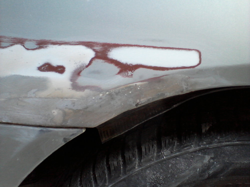

Way Geschrieben 9. April 2011 Geschrieben 9. April 2011 Mich an den Rost hinten rechts gemacht, der mich und mein Acci seit Jahren terrorisiert! Das ergebniss? Ich sag nur Epic.... Bilder folgen morgen Zitieren [sIGPIC][/sIGPIC]

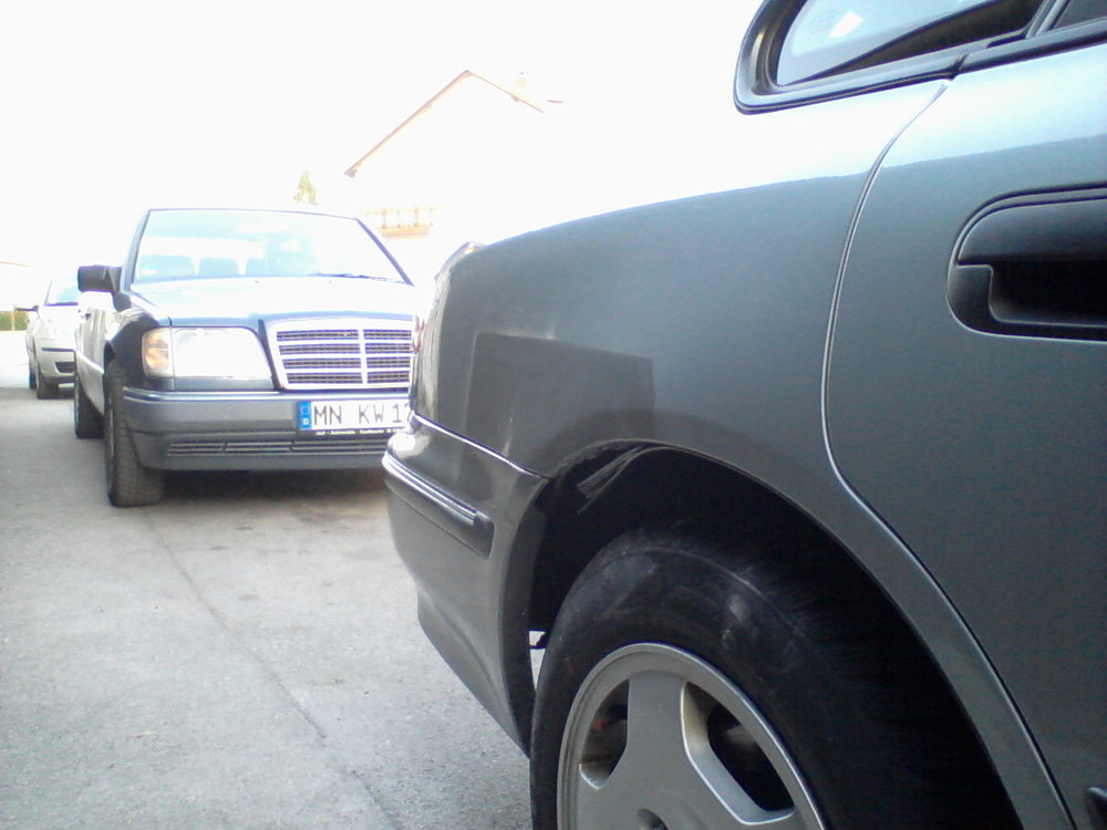

Way Geschrieben 10. April 2011 Geschrieben 10. April 2011 Sooo... Muss dazu noch sagen, für "Do it yourself" war der ansatz garnichtmal so schlecht geworden. Bis der Lack drauf kam...:cry::wall::wall::wall::wall::wall: Wo ich es immernoch nicht verstehe. Bei der Lippe hat es ja auch gepasst. Zitieren [sIGPIC][/sIGPIC]
stixxx Geschrieben 10. April 2011 Geschrieben 10. April 2011 4 Sachen ;-) 1. wirf die Gummilippe am Radhaus weg. Ein Grund wieso es dort sehr oft Rostet ;) 2. Großflächig schleifen (evtl mit Klotz oder besser "Schwamm"), vermeidet solche Wellen. 3. Helleres Silber nehmen 4. Großflächiger abkleben und vorallem nicht die ganze Fläche lackieren :D Vor dem Klarlack nochmal schön Nassschleifen, damit man den Übergang nicht sieht Dann klappts auch mit dem Nachbarn. OT: Ausfahrt in den Garten und dort mit schwerem Gerät handiert Bagger fahn :sabber: Zitieren http://images.spritmonitor.de/434534.png
cabkiller Geschrieben 10. April 2011 Geschrieben 10. April 2011 und anders abkleben, dann sieht man die kanten nicht Zitieren ///Mugen 無限 Equipped [biete] alle Teile aus meinem Projekt k24cl9ftw Biete Reflash für Accord 2003-2008 und 2008+

Way Geschrieben 10. April 2011 Geschrieben 10. April 2011 4 Sachen ;-) 1. wirf die Gummilippe am Radhaus weg. Ein Grund wieso es dort sehr oft Rostet ;) 2. Großflächig schleifen (evtl mit Klotz oder besser "Schwamm"), vermeidet solche Wellen. 3. Helleres Silber nehmen 4. Großflächiger abkleben und vorallem nicht die ganze Fläche lackieren :D Vor dem Klarlack nochmal schön Nassschleifen, damit man den Übergang nicht sieht Dann klappts auch mit dem Nachbarn. OT: Ausfahrt in den Garten und dort mit schwerem Gerät handiert Bagger fahn :sabber: und anders abkleben, dann sieht man die kanten nicht Nope. Lackieren sucks. Der kommt jetzt zu Folieren und aus :wall: Zitieren [sIGPIC][/sIGPIC]
