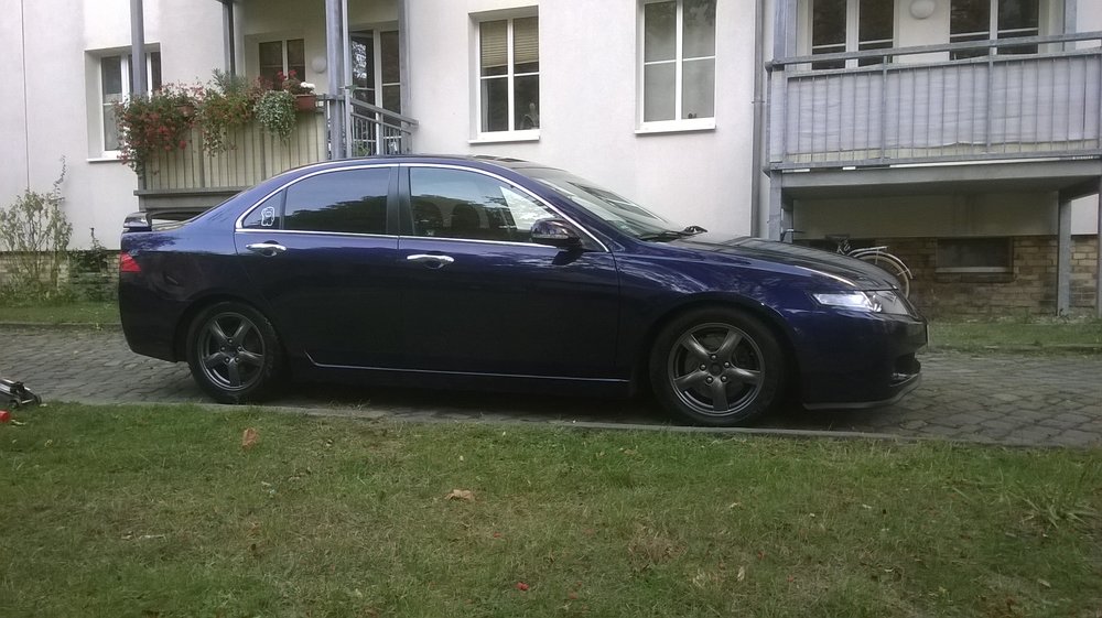

ONeill Geschrieben 24. Oktober 2015 Geschrieben 24. Oktober 2015 Winterreifen drauf gemacht.. habe die im Sommer schon dunkelgrau lackiert, das silber war hässlich. Beim Reifenwechsel habe ich dann auch festgestellt, dass der obere Querlenker vorne rechts fertig ist. Hab hier schon gelesen, dass der Wechsel jetzt nicht so ein Drama ist. Querlenker bei Honda kaufen oder gibt es gute Alternativen? Zitieren
pw84 Geschrieben 25. Oktober 2015 Geschrieben 25. Oktober 2015 (bearbeitet) Querlenker gibt es auch im Zubehör. zB. Mapco für ca. 32€ und Febi für ca. 58€ Die halten genauso gut wie die Teile von Honda. Alles nur Blech. Aber dann bitte beidseitig tauschen, wegen der neuen Lager, die im Querlenker mit drin sind. Austausch ist eigentlich ganz einfach. Du brauchst nur einen Gelenkabzieher für das Kugelgelenk, welches Querlenker mit Achsschenkel verbindet. Die gibt es für 20€. Die Schrauben sind etwas fummelig zu erreichen, da sie hinter dem Federbein sind. Wenn du den Querlenker wieder an die Karosse fest schraubst, dann bitte drauf achten, das du die Schrauben festziehst, während der Querlenker waagerecht steht. Bzw. gibt es dafür sogar rechts und links zwei kleine Löcher, in die du ne dünne Stange reinstecken kannst und dann den Querlenker drauf ablegen kannst. Bearbeitet 25. Oktober 2015 von pw84 Zitieren
ONeill Geschrieben 25. Oktober 2015 Geschrieben 25. Oktober 2015 Ah gut, Danke. Dann werde ich mal shoppen. Zitieren
