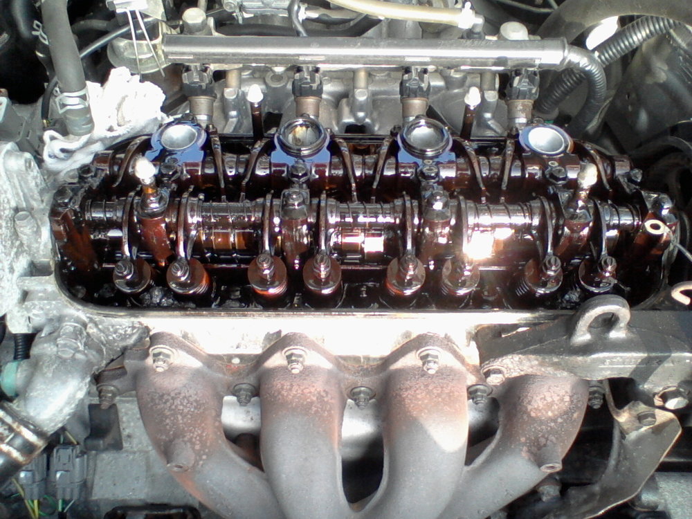

Way Geschrieben 4. März 2011 Geschrieben 4. März 2011 -vordere Bremsen zerlegt um zu schauen warum die quitschen Ergebniss: Belag hat sich bereits abgelöst(nach 3 Jahren) und Bremssattel-Führungsbolzen auf der Fahrerseite festgerostet :wall::wall: Also ab in Keller und neue Beläge verbaut und massig Rostlöser unter die Manschette gepummt -Ventildeckel demontiert und Herzinfarkt bekommen(siehe anhang) http://www.dogs4all.de/images/Smilies%20Standard/umfall.gif(ich mag das Smiley :D ) Naja... Endlich mal Ventile eingestellt Angaben: Einlassventile: 0,24 – 0,28 mm Auslassventile: 0,28 – 0,32 mm Istwerte: Weit daneben :wall: Morgen kommt dann Lackierter Deckel wieder drauf und dann HOFFE ich mal dass er sich nicht weiter nach 20T2R anhört :angel: Die Tagen dann mal ne Ölschlammspülung machen und wieder feines leckeres öl rein :D Zitieren [sIGPIC][/sIGPIC]
