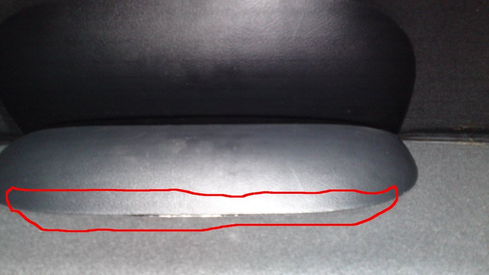

King Geschrieben 22. September 2010 Geschrieben 22. September 2010 War ja gestern auch beim Scheiben tönen. Vorhin musste ich beobachten wie die anscheinend die 3. Bremsleuchte nicht richtig angebaut haben... Das Teil liegt nicht mehr richtig auf und es leuchtet auch unten raus (siehe Bild). Im Kofferraum oben habe ich eine Plastik Dingens gesehen, was wohl mit der 3. bremsleuchte zu tun hat. Aber die fluppt immer wieder rein. Ich bin temporär verwirrt wie der Mist jetzt raus geht um die wieder richtig reinzubauen.... :wall: Zitieren

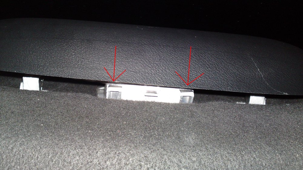

King Geschrieben 23. September 2010 Geschrieben 23. September 2010 (bearbeitet) Ich habe heute versucht das Ding rein zu drücken und raus zu bekommen, das ist quasi unmöglich...... Kann mir jemand sagen ob bei den Pfeilen eigentlich 2 "Nasen" sind? Da sieht arg nach abgebrochen aus.... Ich will nicht nach Honda und da wieder hunderte von Euros lassen wegen so einem Mist.... :cry: Bearbeitet 23. September 2010 von King Zitieren

zpx Geschrieben 24. September 2010 Geschrieben 24. September 2010 Mach mal den Kofferraum auf und sieh von unten durch die Hutablage (es gibt da jede Menge Löcher im Blech) auf die Leuchte. Du wirst da ein paar silberne Nasen sehen. Die sind vom Reflektor. Du musst irgendwie da dran herumdrücken, damit die komplette Leuchte rausspringt. Vorher nicht vergessen, die Glühlampe herauszuziehen. Wenn die ganze Leuchte draußen ist, kanst du dir alles genau ansehen, ob da was abgebrochen ist. Selbst wenn, ist es halb so wild, so lange an dem schwarzen Gehäuse die zwei Nasen nicht kaputt sind, wovon ich eigentlich ausgehe. Den Reflektor kanst du am Gehäuse irgendwie festkleben und schon ist alles wieder ganz. Danach die komplette Leuchte kräftig zwischen Scheibe und Hutablage reindrücken und schon ist sie drin. Das war die komplizierte Variante. Die einfache ist: Du gehst zu dem Töner, haust kräftig auf den Tisch und sagst, der soll gefälligst alles reparieren, was er kaputt gemacht hat. Zitieren
King Geschrieben 25. September 2010 Geschrieben 25. September 2010 Ja vom Kofferraum aus sieht man nur eine Nase vom Bremslicht. Der Rest ist vom Blech verdeckt. Abslout kein rankommen. Ach das ist doch Mist. Zitieren
zpx Geschrieben 26. September 2010 Geschrieben 26. September 2010 Ich habe eben nochmal nachgeschaut, man sieht beide. Du musst schon genau hinsehen. Wenn du das eine siehst, kanst du dir ja ungefähr vorstellen, wo das andere sein muss (Symmetrie). Da musst du dann auch suchen. Ich wollte Bilder machen, aber mit der Kamera komme ich da nicht ran. Zitieren

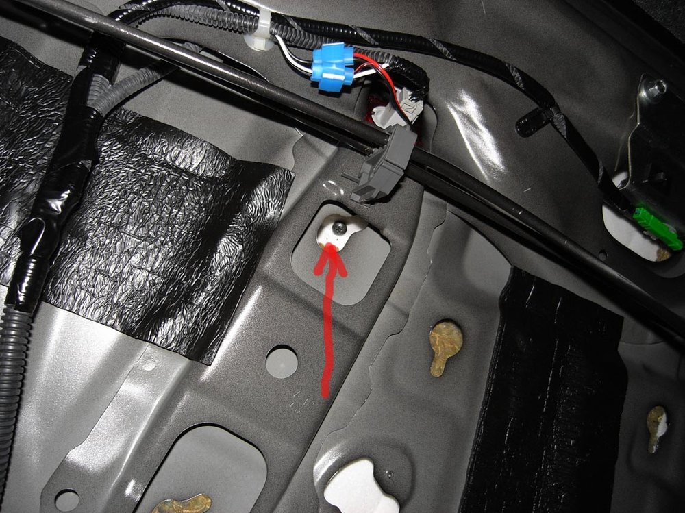

Francis Geschrieben 29. September 2010 Geschrieben 29. September 2010 dazu geb ich dir recht hab die damals mai 09 auch gefunden und vorsichtig dranrum gewackelt..allerdings sind die nasen abgebrochen und nu klappert das bremslicht an meiner heckscheibe wenn ich mein radio aufdreh(verbauter subwoofer im kofferraum) also wenn man das machen will dann nur mit äusserster vorsicht;) Welche Nasen sind denn abgebrochen? Die vom Reflektor? Habe meine Bremsleuchte auf LED umgebaut, dabei habe ich den Reflektro entfernt. Ohne die Reflektornasen hält das Gehäuse nicht mehr. Aber: Es gibt auf der flach abfallenden Seite des Bremslichtgehäuses auf der Unterseite eine kleine, innenliegende "Nase", die eignet sich wunderbar, um eine Holzschraube durchdrehen zu können. Es gibt an der Unterseite der Hutablage im Blech ein Loch, das genau auf Höhe dieser Nase liegt. Ist zwar ein wenig Gefriemel, aber geht. Wenn's interessiert, mach ich mal ein Bild. Zitieren

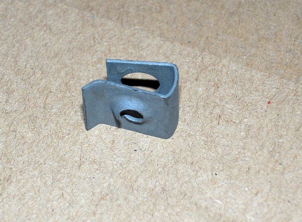

Francis Geschrieben 29. September 2010 Geschrieben 29. September 2010 (bearbeitet) Die Schraube sollte nicht länger als 20mm sein. Um die richtige Position des Loches zu finden, hab ich ein paar Anläufe gebraucht. Habe einen dünnen spitzen Dorn durch die Ablage gestochen, dann ein paar Millimeter rausstehen lassen und dann das Gehäuse der Leuchte auf den Dorn gedrückt. Dann sieht man, wohin man das Loch in der Ablage versetzen muss. Wenn man dann mal die kleine Nase in der Rückleuchte erwischt hat, noch kleines Loch im Leuchtengehäuse vorbohren, dann schraubt sich das auch einfacher. Wer's genau machen will, schiebt noch so eine Metallklammer auf die Nase, dann kann man die Schraube auch richtig festziehen, ohne dass man Angst haben muss, dass man die Schraube im weichen Plaste überdreht hat. Die liegen meistens Lautsprechern bei. Bearbeitet 29. September 2010 von Francis Zitieren
