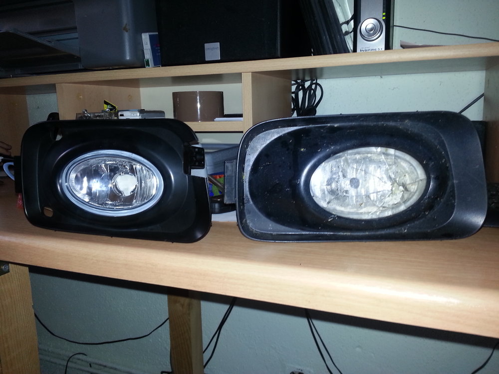

Max85 Geschrieben 30. März 2014 Geschrieben 30. März 2014 oder du nimmst für je 35€ die billigsten Nebelscheinwerfer von ebay. Dort gibts die direkt mit den Löchern Zitieren
wladi83 Geschrieben 30. März 2014 Geschrieben 30. März 2014 oder du nimmst für je 35€ die billigsten Nebelscheinwerfer von ebay. Dort gibts die direkt mit den Löchern Also müssen bearbeitet werden??? Zitieren
soichiros freund Geschrieben 30. März 2014 Geschrieben 30. März 2014 Ja müssen bearbeitet werden. Zitieren Ersatzteile neu und gebraucht für folgende Modelle auf Lager: AA, CC, CB, CG, CH, CL, CM,CN, CU, CW, EG, EH, EJ, EK, EP, EU, EV, FK, FN, GD, MA, MB, MC, RE, SB. klick :)) Besuch mich auch auf Facebook unter Soichiros.Parts .
Max85 Geschrieben 30. März 2014 Geschrieben 30. März 2014 (bearbeitet) Hier ein Bild: Links der 35€ Scheinwerfer. Gibste halt 70€ aus, dann musste nicht basteln. Außerdem haste für den Notfall noch zwei Gläser Bearbeitet 30. März 2014 von Max85 Zitieren
