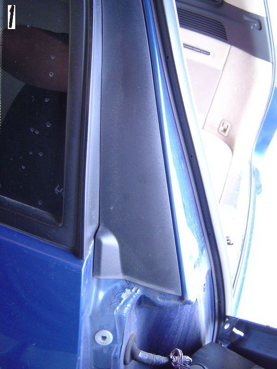

Hallo Leute,
beim putzen habe ich bemerkt das die Plastikabdeckung,hinten links unter der Kofferraumklappe in höhe der Scheiben,leicht absteht.Habe gleich nachgeschaut woran das liegt und feststellen müssen das sich darunter viel Dreck gesammelt hat.Ob das nun daran liegt das das Teil leicht abstand weiß ich nicht,auf der anderen Seite liegt es jedenfalls an aber sauber war es darunter auch nicht(auf den ersten Blick).
Wie bekomme ich diese Verkleidung ab?Oder reicht es den Hochdruckreiniger mal ranzuhalten,will ja nichts kaputt machen.

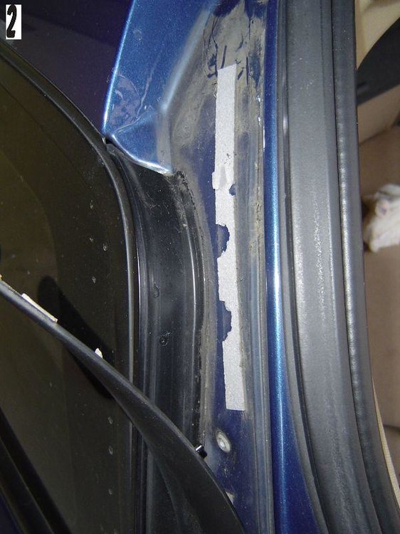

Ich hab mal die Werkstatt CD durchgewühlt:
Die Abdeckung läuft hinter den Rückleuchten weiter.
Zum ausbauen der Abdeckung muß zuerst die Rückleuchte ausgebaut werden.
Dann kommt die komplette Abdeckung zum vorschein.
Die ist dann, bis auf einem Clip in der Mitte, mit " 3M " doppelseitigem Klebeband angeklebt.
Kann man laut Werkstatt CD erneuern.
Ich denke ich werde diese Arbeit einmal machen.
Mich stört der Dreck dahinter auch.
Nach dem säubern ein ganz dünner Streifen Silicon aus der Spritze.
Sollte dann für immer Dicht sein und totzdem bei Bedarf demontierbar sein.

Hab die Abdeckung mal abgemacht.Sah dahinter doch nicht so schlimm aus.Das nächste mal mach ichs mit nem Hochdruckreiniger.
Rückleuchten muß man auch nicht zwangsweise abbauen.Aber man sollte mit den Stiften aufpassen die sind dünn und nur Plastik,können leicht abbrechen.
Wer mit dem bischen Dreck hinter den Abdeckungen leben kann sollte es so lassen wie es ist,der ganze Aufwand lohnt sich eigentlich nicht wirklich.

zumal die rückleuchten auch seitlich gesteckt sind und schwer rausgehn. wenns da KNACK macht is die rl nämlich hin.
