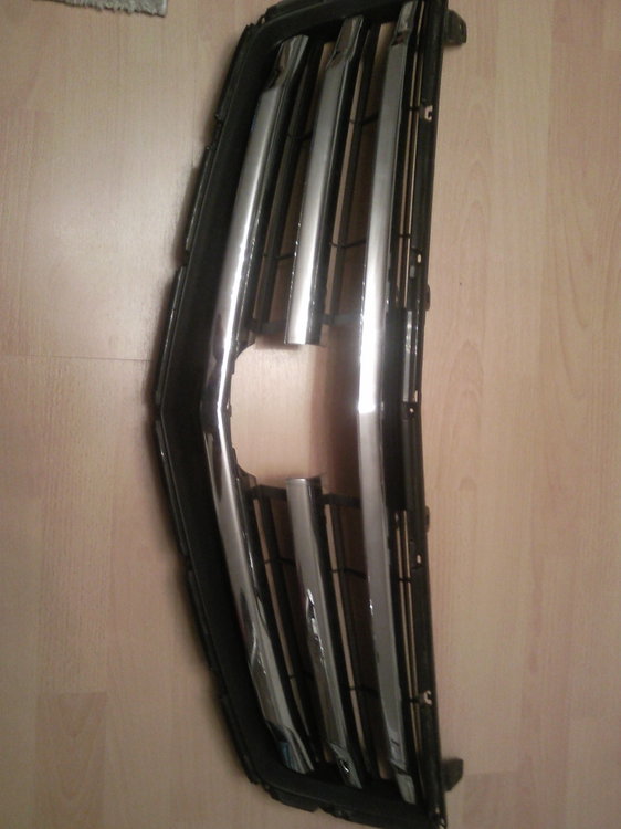

Accord06 Geschrieben 6. März 2010 Teilen Geschrieben 6. März 2010 Das muss für dich ja eigentlich ein leichtes sein.Hätte ich gedacht. Aber der is selbstgebaut.Einfach beim Originalgrill das H raus geschnitten und die Streben verlängert. Zitieren ACC ist keine Klimaanlage! Link zu diesem Kommentar Auf anderen Seiten teilen Mehr Optionen zum Teilen...
autosoro Geschrieben 7. März 2010 Autor Teilen Geschrieben 7. März 2010 Das sieht echt gut aus,so hätte ich mir das auch vorgestellt. Nur ein Kaken,das mit dem selbermachen, hast du gut hingekriegt:repekt:,wüsste nicht wie ich mich da anlegen sollte:wink: Zitieren Link zu diesem Kommentar Auf anderen Seiten teilen Mehr Optionen zum Teilen...

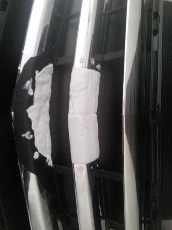

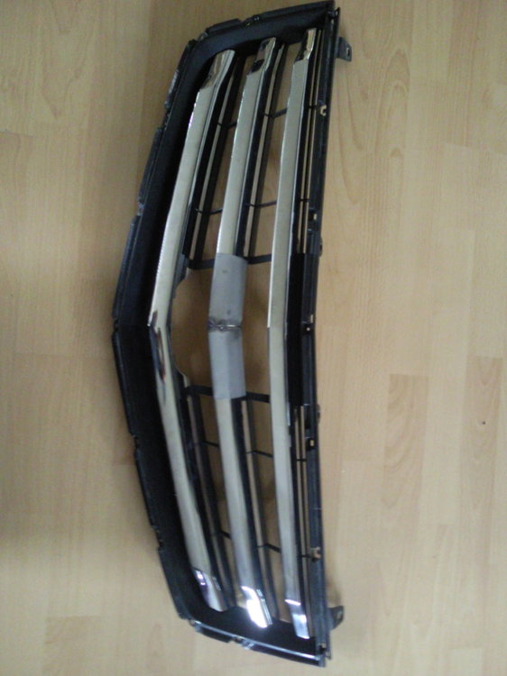

VAASSDD Geschrieben 3. April 2010 Teilen Geschrieben 3. April 2010 Das kann ich auch. Ich mach mich an die arbeit und melde mich wen ich fertig bin :D Hallo Leute nur ein kleiner zwischenstop bei meinem Kühlergrill ich habe das Honda emblem rausgeschnitten und die zwei mittleren streben mit einer Kunststoff reparatur masse aufgefüllt. Nun wird das ganze geschliffen und gespachtelt und lackiert. Hir sind die Bilder dazu. Zitieren Link zu diesem Kommentar Auf anderen Seiten teilen Mehr Optionen zum Teilen...

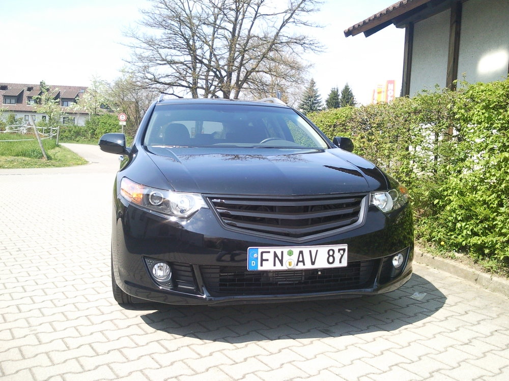

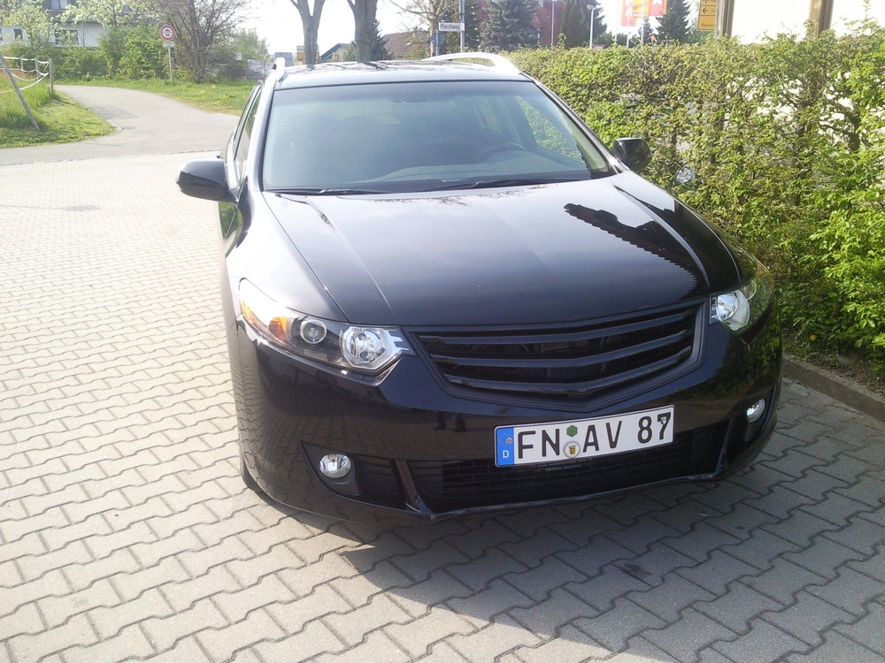

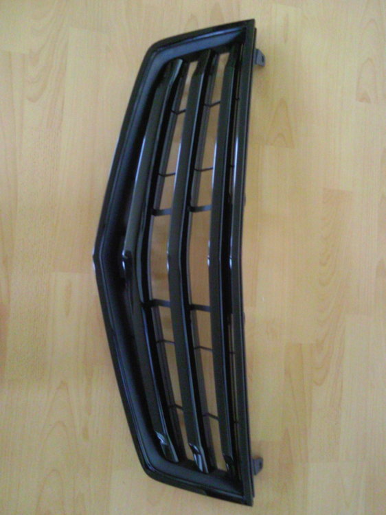

VAASSDD Geschrieben 25. April 2010 Teilen Geschrieben 25. April 2010 So Leute es ist endlich soweit der Grill ist Fertig. Zitieren Link zu diesem Kommentar Auf anderen Seiten teilen Mehr Optionen zum Teilen...
The Dj Geschrieben 25. April 2010 Teilen Geschrieben 25. April 2010 Hammer Arbeit....Respekt !!! Gib mal Deine Adresse, ich schick dir meinen Zitieren [sIGPIC][/sIGPIC] Link zu diesem Kommentar Auf anderen Seiten teilen Mehr Optionen zum Teilen...
alex1651061292 Geschrieben 25. April 2010 Teilen Geschrieben 25. April 2010 :repekt: sieht echt geil aus. jetzt wissen ja die anderen wie es geht :D Zitieren Link zu diesem Kommentar Auf anderen Seiten teilen Mehr Optionen zum Teilen...
xstasy Geschrieben 25. April 2010 Teilen Geschrieben 25. April 2010 sieht gut aus...wie lange haste gebraucht, bis alles fertig war? Zitieren Link zu diesem Kommentar Auf anderen Seiten teilen Mehr Optionen zum Teilen...
VAASSDD Geschrieben 25. April 2010 Teilen Geschrieben 25. April 2010 Die vorarbeit war kein problem ich habe 2tage gebraucht aber mein Lacker hatt viel zu tun gechabt und hat 3 wochen gebraucht. Das geht aber locker in 1 woche. Zitieren Link zu diesem Kommentar Auf anderen Seiten teilen Mehr Optionen zum Teilen...
