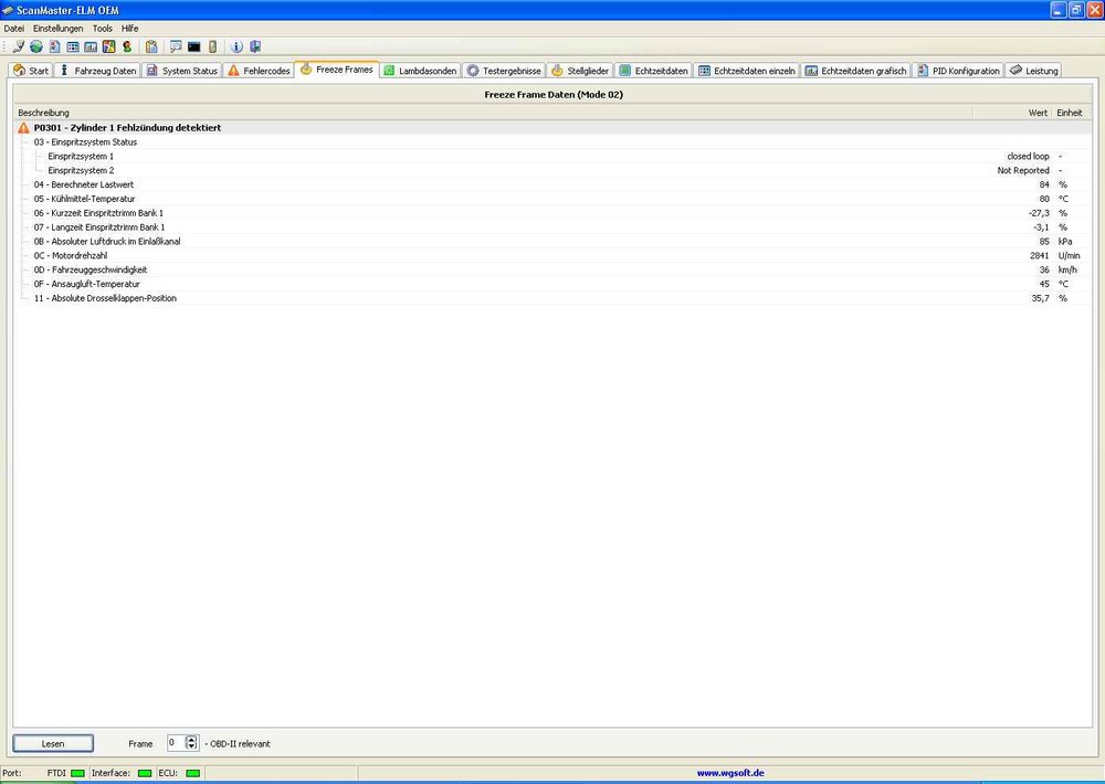

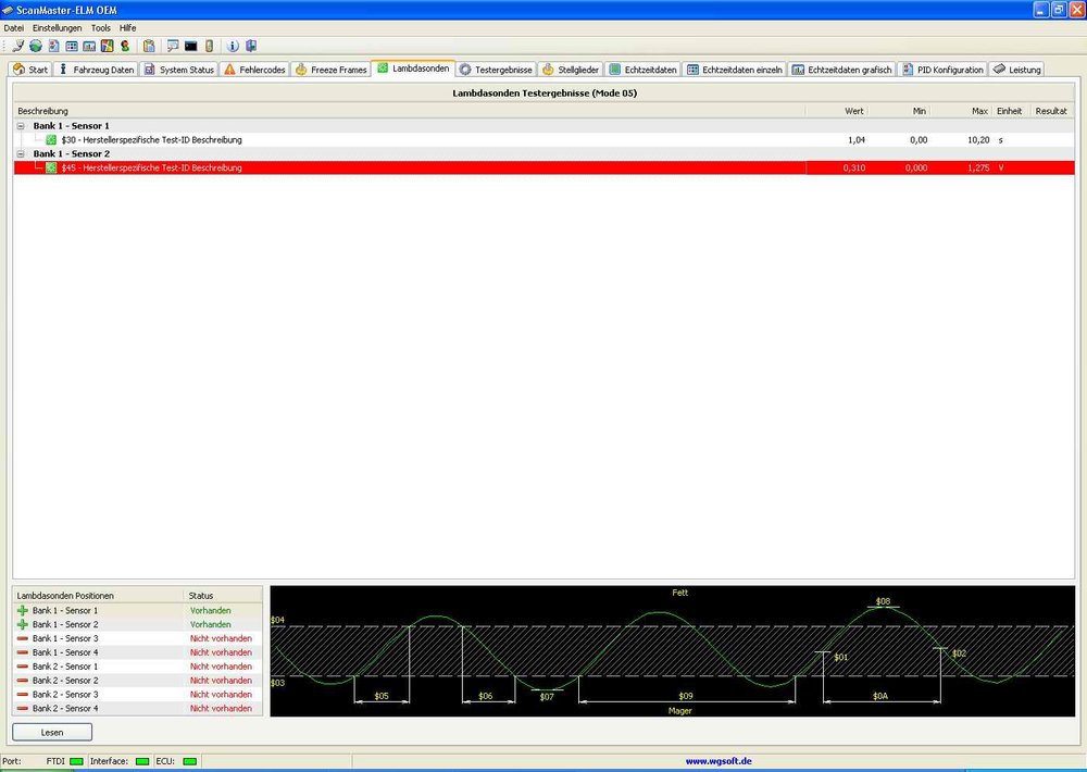

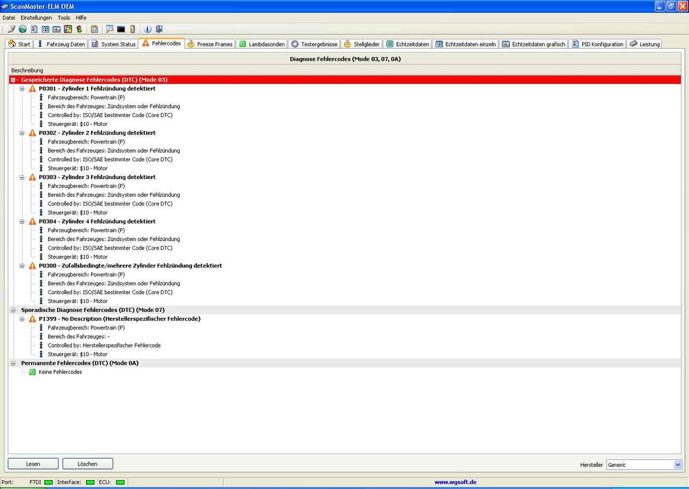

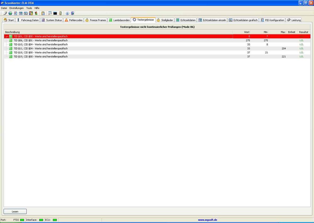

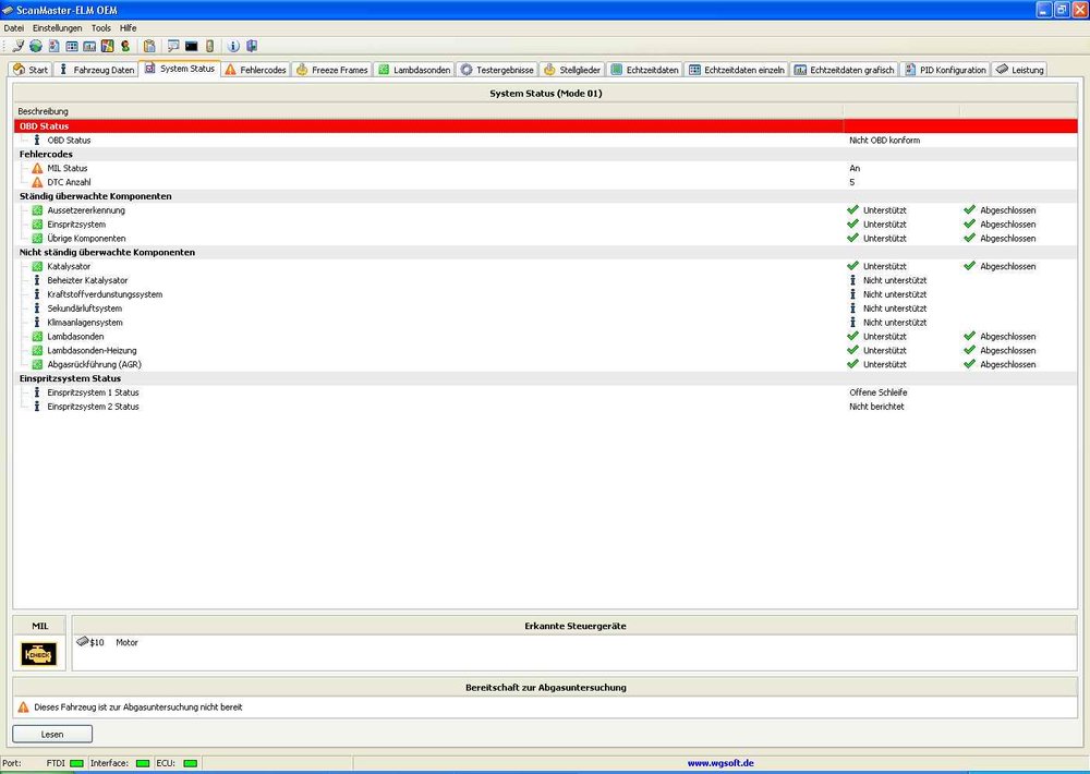

acc95cc7_type-r Geschrieben 27. März 2010 Autor Geschrieben 27. März 2010 (bearbeitet) Nun hab ich mal eine Zündzeitpunktpistole auf Z1 angeschlossen, mir die Pistole ins Auto gelegt, und den Zündzeitpunktpistolentaster mit Isolierband auf Dauerfeuer geschalten... Zündung scheint auch gut zu sein... doch siehe da... was kommt auf einmal... Endlich kommt mal die MIL ;) Hab heute wohl soooo oft den Fehler produziert dass sich nun endlich mal die MIL eingeschaltet hat. MIL Blinkcodes: 71, 72, 73, 74 Hab über OBD2 ein wenig auslesen können, siehe Anhang... Inzwischen habe ich den Verdacht dass die Zündspule defekt ist. Bearbeitet 27. März 2010 von acc95cc7_type-r Zitieren H22A7 , ATR Getriebe , ohne Klima (-17kg) , Fensterheber hinten raus (-2,5kg) , ExedyStage1 Clutch Fidanza Flywheel (-6kg), ATR Hupen verbaut (-0,5kg), ATR Kupplungsbetätigung (-1,5kg), Getriebeschaltarm erleichtert (-0,5kg), ATR Schalthebel verbaut (-0,8kg), Teil-Auspuffisolierung entfernt (-1kg), ATR Bremssattelhalter (+0,4kg), 300x28 Scheiben (+ca2kg), Bitumen fast restlos entfernt (-8,7kg) === 1187kg Leergewicht
din2 Geschrieben 27. März 2010 Geschrieben 27. März 2010 Genau das selbe Problem habe ich auch! Bloß bei mir ruckelt es immer bei jedem Lastwechsel, verbunden mit leichten Zündaussetzern. Ab 4500u/min ist es dann weniger. Am schlimmsten ist es aber bei 1000-2500u/min. Im August letzten Jahres ging es los und bis jetzt habe ich nichts ändern können. Leider auch keinerlei Mil-Codes. Es kotzt mich so an, daß ich am liebsten mit einem Hammer ins ECU schlagen möchte . Zündspule habe ich auch schon getauscht(ca.80,-).Brachte nichts! Ansonsten alles gemacht, außer Drosselklappengehäuse kompl., Zündverteiler kompl. und ECU wechseln, dann bin ich durch.:wall: Zitieren
