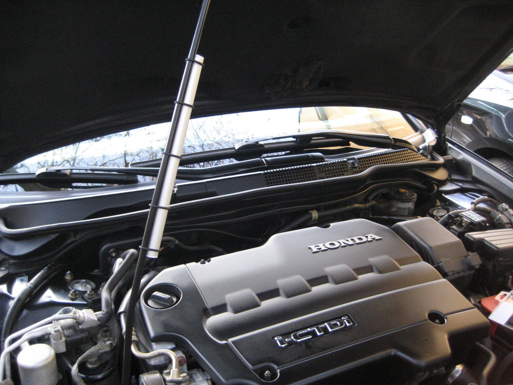

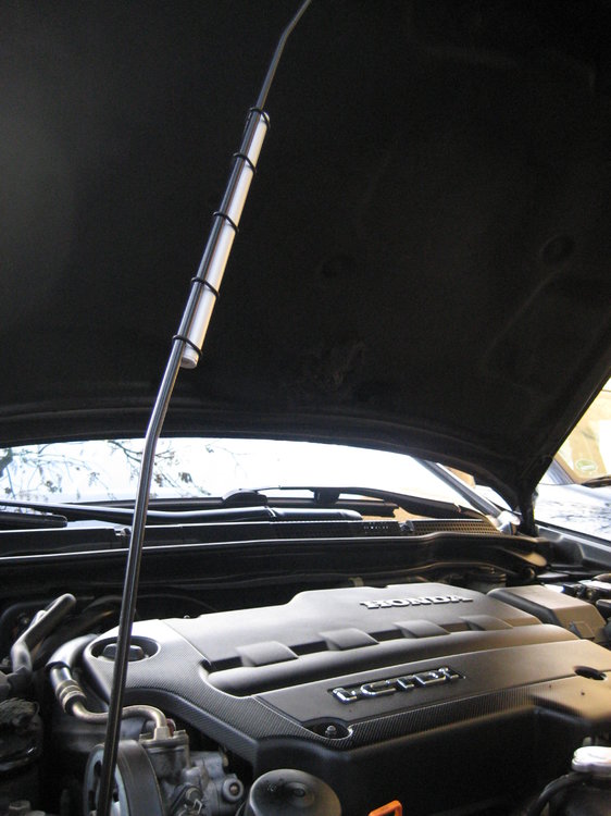

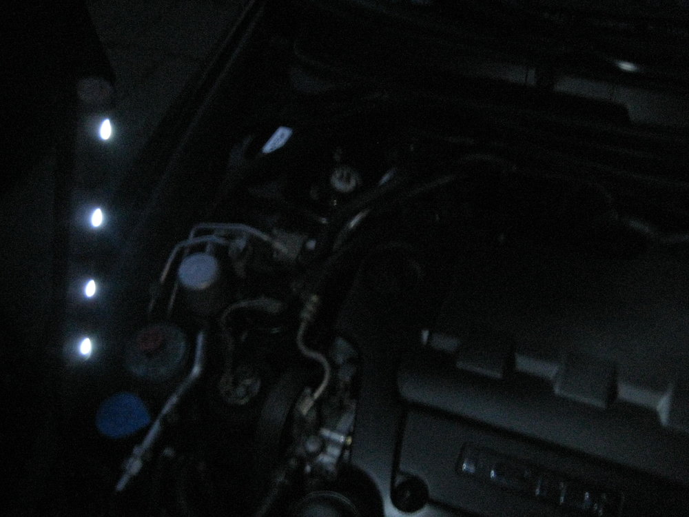

ACC-CDI-2T Geschrieben 27. März 2010 Geschrieben 27. März 2010 Kontrolliere meistens abends den Ölstand bei meinem ACCI - dabei geht mit immer die Fummelei mit Taschenlampe & Co. total auf den Zeiger -am besten hätte man 3 Arme...:motz: Habe daher jetzt versuchweise mal einen "OSRAM LEDstixx" montiert und zwar an der Motorhaubenstützstange. Der LEDstixx hat 4 LED´s, wird mit 3 Stück 1,5 V Batterien betrieben (Größe Micro - AAA), hat einen Durchmesser von 16 mm und ist ca. 200 mm lang. Der Ein/Aus-Taster für den Stixx ist stirnseitig an einem Ende. Zur Befestigung an der Stützstange habe ich fünf O-Ringe aus Gummi verwendet. Damit verrutscht der Stixx nicht auf der Stange, man kann ihn aber noch schwenken, was sehr vorteilhaft ist. Ausserdem dämpfen die elastischen O-Ringe sicher gut, auch wenn er mal irgendwo gegen stossen sollte (passt aber beim i-ctdi sogar bei eingeklappter Stange super, rappelt nix). Die Lichtsärke ist erstaunlich gut, ich würde zwar damit nachts keinen Dieselfilterwechsel machen wollen, aber für den Ölstand zu checken reichts bei weitem. Wasserdicht ist das Teil natürlich nicht, aber eigentlich dürfte am gewählten Einbauort höchstens mal etwas Spritzwasser landen - mal sehen wie lange die Sache funktioniert - 2 Wochen habe ich den Stixx schon an Bord....:)) Hier noch ein paar Fotos: Gruß ------------------------------------------------------------------------------------- Zitieren Km-log Nov 549.000

ACC-CDI-2T Geschrieben 25. April 2010 Autor Geschrieben 25. April 2010 Die Billig-O-Ringe aus dem Baumarkt, mit denen ich die LED-Leuchte bisher an der Motorhaubenstütze befestigt hatte, haben sich tatsächlich nicht bewährt - die Dinger sehen nach 6 Wochen Probezeit im Motorraum aus wie die Stones im Gesicht, aber als 95-jährige nach zusätzlich 24 Stunden Aufenthalt auf dem Holzkohlengrill.. :D:D.. (die O-Ringe haben noch gehalten, sind aber inzwischen steinhart geworden mit Rissen). Keine Ahnung, was für ein Werkstoff das war, aber mit Sicherheit nix hitzebständiges wie Silikonkautschuk o.ä. Ich bin daher mit der Befestigung auf Kabelbinder aus Polyamid (PA 66) gewechselt. Das rappelt auch nicht und ist garantiert hitzebeständiger, weil der Kühler selber auch aus diesem Werkstoff ist. Ansonsten - der LED Stixx selber arbeitet noch einwandfrei - das dämliche Grinsen in der nächsten Hondawerkstatt ist mir sicher....:D Gruß Zitieren Km-log Nov 549.000
