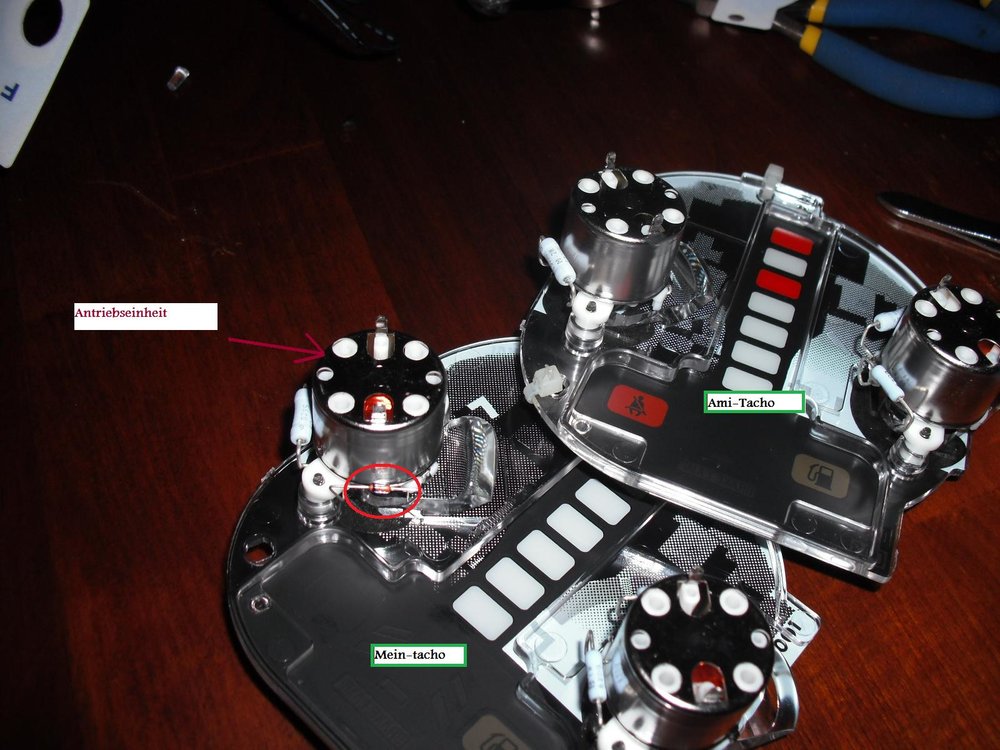

Vlaff Geschrieben 25. Juli 2010 Geschrieben 25. Juli 2010 Hab wieder an dem tacho gebastelt und das problem behoben. Einfach dem alten Temperaturanzeige motot umbauen und alles funz wieder. Zitieren
Kodiacc Geschrieben 25. Juli 2010 Geschrieben 25. Juli 2010 Wie meinst du das genau? Du meinst das Modul einfach rausnehmen und in den anderen einstecken? Gruß, kodiacc Zitieren
Coupe Freak Geschrieben 25. Juli 2010 Geschrieben 25. Juli 2010 also facelift einheit hat anderen aufbau als non facelift. non facelift hat solche nasen zum umknicken und facelift solche nase die einfach rein gesteckt werden;) Zitieren http://i52.tinypic.com/29pxf2b.jpgCivic Coupe Ej6 PRO-TEC Bj98 *crashed*Accord Coupe CG4 Bj12.2000 *sold*Accord Coupe CG2 Bj 05.2002 *sold*Legend KB1 Bj.08.2006
Vlaff Geschrieben 25. Juli 2010 Geschrieben 25. Juli 2010 Beim meinem alten tacho ist die tankanzeige nicht richtig gegangen. Also hab ich von dem ami tacho die anzeigen hergenommen und auf dem meinem tacho draufgesteckt. Da die temperatur nicht richtig zeigt muß man die antriebseinheit auch tauschen. Mußt zeiger abziehen dann mit messer zwischen der Schwarzen scheibe ind der durchsichtigen einfahren ind kleber auftrennen. Dann siehst du auch schon eine schraube. Aufschrauben und mit dem anderen wechseln. Zum schluß zeiger wieder draufstecken fertig. Zitieren
