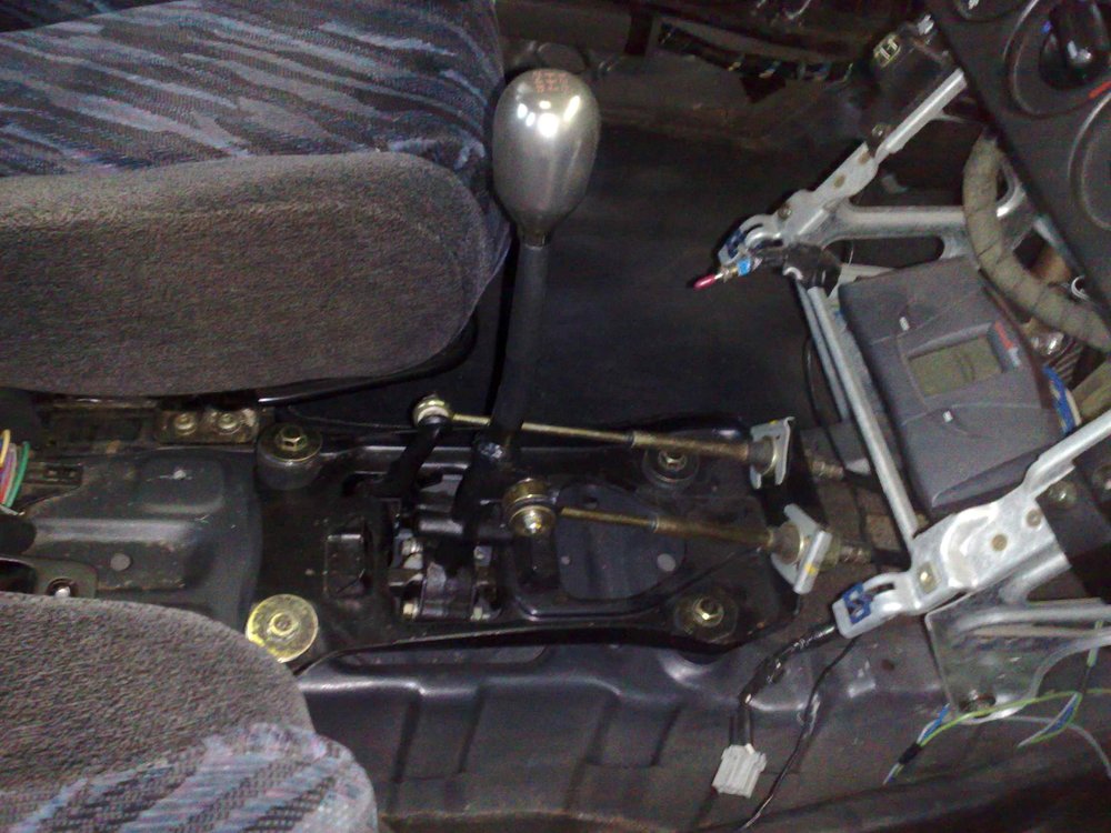

hab mich heut spontan mal kurz dazu entschlossen meinen langen Hebel zu modifizieren.
Nach einer Probefahrt war ich überascht wieviel 3cm ausmachen,
die Position hat sich kaum geändert da die Höhe auch verändert wurde.
Stage1
Kurzfassung:;)
Gummipuffer umdrehen (2cm höher)
Schaltstangengewinde ca. 3cm weiter runter schneiden,
3cm Gewinde oben abschneiden.

1. Schaltknauf und Verkleidungen weg
2. die 4 Schrauben der Schalthebeleinheit mit den Gummipuffern lösen
3. die Gummipuffer andersrum montieren, somit kommt der Schalthebel schon mal ca. 2cm höher.
Ich weiß nur nicht ob die Verkleidung dann noch richtig festgeschraubt werden kann, oder ob
die dann nicht auch 2cm höher sitzt ;).
Info (Stage2/3):
Hier kann man mit Tricks sogar noch höher setzten (Längere Schrauben/Längere Puffer oder so)
Auch ein Versetzen ist möglich um vermutlich 3cm in Richtung Handbremse.
Nur da muss dann die Aussparung darunter vergrößert werden dass dich Schaltmechanik hinten
wieder genug Platz hat.
Die Schaltseile schienen dafür lang genug zu sein.
4. die 4 Schrauben wieder einbauen um die Schaltvorrichtung wieder zu befestigen.

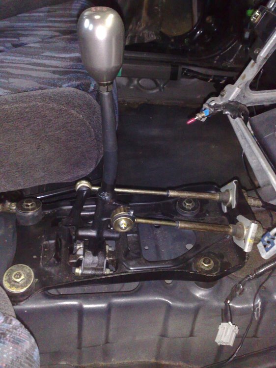

Nachtrag: Habs nun ne weile getestet... genial, bzw genau richtig, wenn...
Die 2 Gummipuffer vorne habe ich so gedreht gelassen dass die Schaltknüppelmechanik nach oben kommt,
die unteren beiden Gummipuffer habe ich nachträglich nun doch wieder auf original umgedreht so dass
der Schaltknüppel leicht zum Fahrer hin gekippt wird.
... Perfekt!

Bilder angefügt.
Sieht aus als wenn die "kleine" Änderung die Mühe nicht Wert is...
aber bin bei jedem Schaltvorgang begeistert^^
