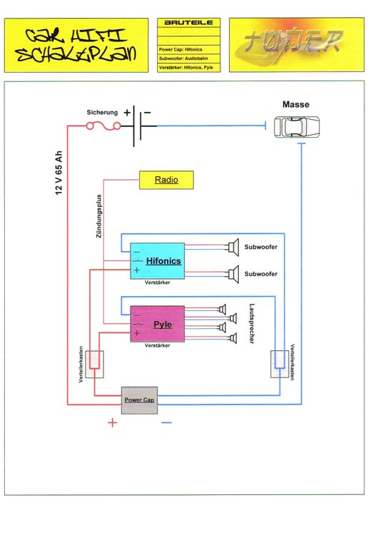

ruffryder204 Geschrieben 16. April 2010 Teilen Geschrieben 16. April 2010 Ich hab auch schon Anlagen gebaut und kann Candyman nur zustimmen... Im beigefügten Schaltplan meines Xsara´s sind die äußeren Kabel z.B. 35mm². Zitieren [sIGPIC][/sIGPIC]Concepts gettin´real Link zu diesem Kommentar Auf anderen Seiten teilen Mehr Optionen zum Teilen...

crxdelsol Geschrieben 21. Januar 2011 Teilen Geschrieben 21. Januar 2011 Ich hab auch schon Anlagen gebaut und kann Candyman nur zustimmen... Im beigefügten Schaltplan meines Xsara´s sind die äußeren Kabel z.B. 35mm². ziemlich langer weg vom cap zu der oberen stufe, findest du nicht? @topic hat sich was geändert? bist jetzt klanglich besser aufgestellt oder dröhnt es noch? Zitieren Link zu diesem Kommentar Auf anderen Seiten teilen Mehr Optionen zum Teilen...
alex1651061292 Geschrieben 21. Januar 2011 Teilen Geschrieben 21. Januar 2011 @ruffryder204 der plan ist nicht schlecht, dennoch 2 dicke fehler drin... 1. eine cap verliert an leistung sobal das + kabel länger als 10cm ist. 2. warum hast du die endstufe von den LS mit über die cap laufen, sie ziehen niemals soviel leistung das du dafür eine brauchst und die sub endstufe bekommt so nicht die volle leistung von der cap, sondern nur z.b.75% von der cap und verfehlt damit komplett ihren sinn. wenn das der einabu in deinem cl ist würde ich diesen aufjedenfall ändern. gruß Zitieren Link zu diesem Kommentar Auf anderen Seiten teilen Mehr Optionen zum Teilen...

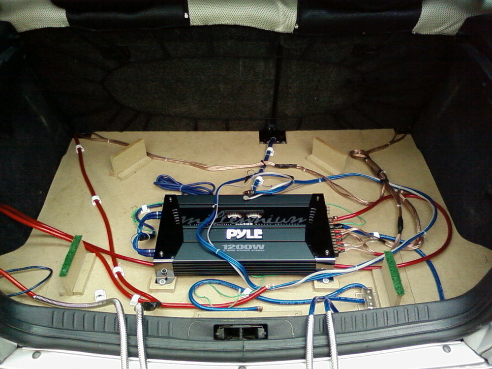

ruffryder204 Geschrieben 21. Januar 2011 Teilen Geschrieben 21. Januar 2011 Das Kabel zur Endstufe ist nicht lang..... sieht nur auf dem Schema so aus.. ist ja auch nur ein Schaltplan. Die Endstufe ist ne PYLE PLM 403 und bietet 1200 Watt 2 OHM stabil dem zur Folge -> 600 an 4 OHM / 4(-Kanäle) habsch noch 4x150 Watt. und dran hängen 4 Hifonics mit je 160 Watt....(ich weiß die laufen ja nie die ganze Zeit auf Volllast, aber wenn doch soll mir ja nix zerbröseln....) des wegen hab ich lieber mal mit rangehangen..... und das CAP bietet mit deinen ca. geschätzen 75% immer noch genug für die Woofer. Sind auch 3 Farrad anstatt 1 .. da würd ichs verstehen.... Auf jeden Fall läuft alles Stabil und macht min. 140 DB MFG:wink: Zitieren [sIGPIC][/sIGPIC]Concepts gettin´real Link zu diesem Kommentar Auf anderen Seiten teilen Mehr Optionen zum Teilen...
