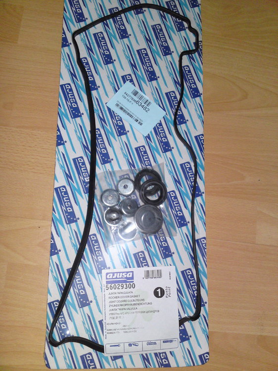

ruffryder204 Geschrieben 9. Juni 2010 Geschrieben 9. Juni 2010 (bearbeitet) Habe gerade meine Dichtungen bekommen... wie vermutet von AJUSA und das zu nem Top-Preis (verglichen mit anderen Händlern) Also wie es scheint gibt es eine Dichtung für alle K-Motoren, korregiertmich wenn einer fehlt siehe Ettiket vom Bild. Diesen Samstag gehe ich einstellen - bloß muss ich bei der Bullenhitze erstmal warten bis der runterkühlt....:( Beschriftung: K20A1, K20A2, K20A3, K20A6, K24A3, K20A, K24A2, K20Z3 ....1998/2354 CC Bearbeitet 9. Juni 2010 von ruffryder204 Zitieren [sIGPIC][/sIGPIC]Concepts gettin´real

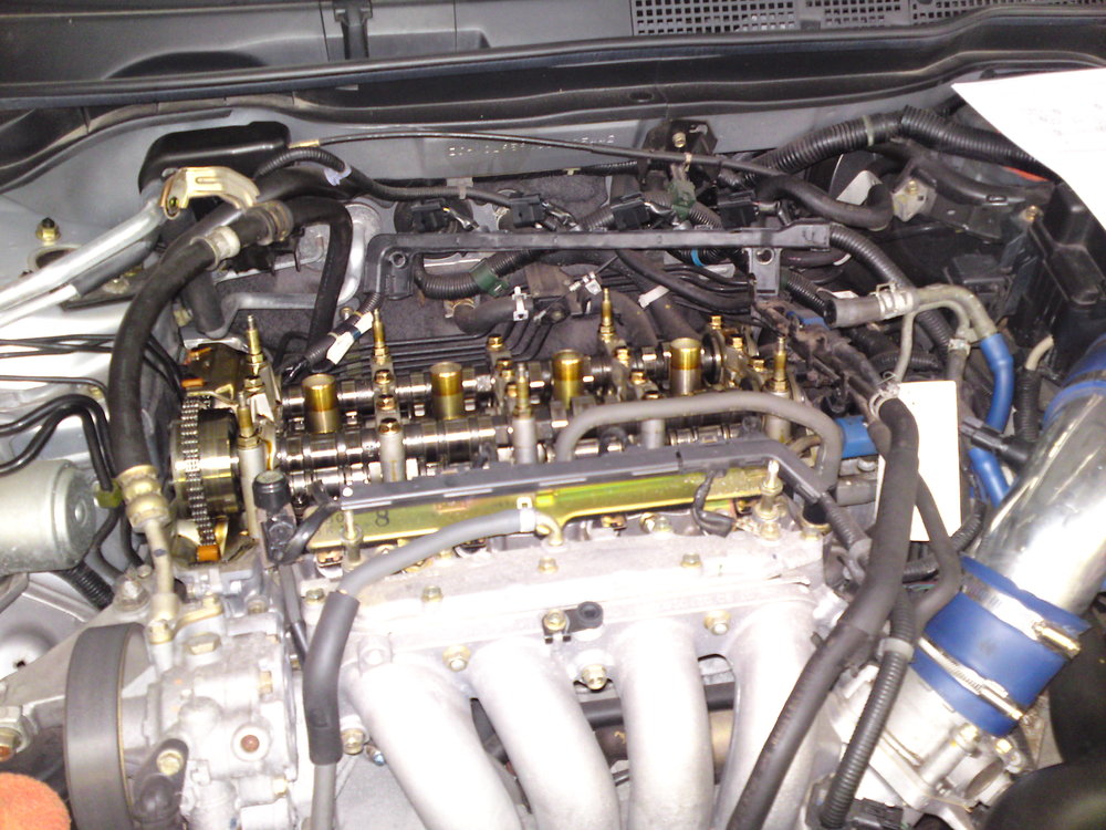

ruffryder204 Geschrieben 12. Juni 2010 Geschrieben 12. Juni 2010 (bearbeitet) Also Mädelz...... Habe das Heute mal durchgezogen - und es nicht wirklich alt zu schwer. Werkzeug: - Fühlerlehre, 10ér Ring-Schlüssel, Schlitzschraubendreher, Drehmomentschlüssel (Dichtung anziehen), Ratsche mit Verlängerung und 19ér Nuss (Kurbelwelle drehen) Material: - Dichtungsatz, Flüssigdichtung, Rolle Bounty o.ä.(am einfachsten für Ölreste) Anleitungen: - befolgen wie bereits hier Thread gepostet. Kleine Tips und Hinweise: - zum Drehen der Kurbelwelle einfach Lenkung nach rechts einschlagen und und den größeren runden Stopfen/Plastikdeckel aus dem Innenradkasten entfernen - dahinter die Kurbelwelle - Beim Drehen auf die Markierungen wie in den Anleitungen beschrieben achten, merkt man auch deutlich beim durchdrehen des Motors mit Ratsche wann die Ventile entlastet sind, zudem sieht man ja auch an den Nockenwellen, ob sie auf die Ventile drücken oder nicht. - Schaftdichtungen (4 Stück im Satz) für die Zündspulen habe ich erstmal nicht getauscht, das diese anscheinend eingepresst sind und des weiteren noch völlig okay waren (Verglichen mit den Neuen), werde die später eventuell tauschen (nochmal nachgucken ob´s da n Trick gibt) -nach säubern der Dichtflächen würde ich euch auch wie beschrieben raten an die äußeren Punkte die besagte Flüssigdichtung aufzutragen, da dort ein Teilgehäuse auf das andere trifft (siehe Bilder) - ach so.. und der Enlüftungsschlauch wie auf Bild 1 zu sehen... hebelt ihn n bissl an mit nem flachen Schraubendreher haut n bissl FLUTSCHI rein, bei mir war so angesaugt, hätt ich so gezogen, wäre er in 2 Stücke zerissen..... Bei mir waren alle Werte in der Toleranz und ich musste nix stellen, und wenn doch ist es kein Hexenwerk... Bearbeitet 12. Juni 2010 von ruffryder204 Zitieren [sIGPIC][/sIGPIC]Concepts gettin´real

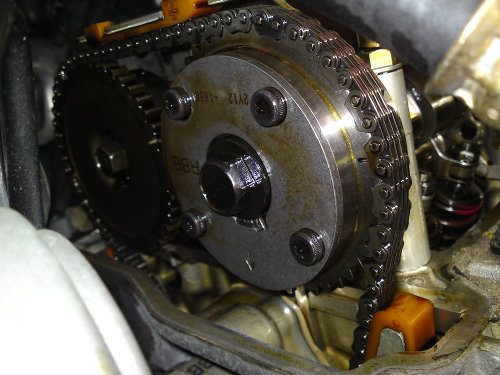

HondaAlex Geschrieben 13. Oktober 2010 Geschrieben 13. Oktober 2010 (bearbeitet) Mal ne kurze Verständnisfrage: Der Wagen also in meinem Fall CL7 Facelift, hat noch keine Hydrostößel? Wie arm is das denn?!?!?! Dass er keine hat, sieht man ja eindeutig am Bild, aber wieso? Bearbeitet 13. Oktober 2010 von HondaAlex Zitieren [sIGPIC][/sIGPIC]:DLoud Pipes Save Lives:D
345 Geschrieben 13. Oktober 2010 Geschrieben 13. Oktober 2010 Hallo Das kann auch nur einer sagen der davon nichts versteht!! Entschuldigung. Einsteller haben grosse Vorteile,wenig bewegte Masse,einfach im Aufbau, Langfristig haltbar,leichter austausch im Schadenfall,leicht auf Schäden kontrollierbar,drehzahlfest ,Platzsparend,und auch noch schonend zur Nockenwelle.Das sind die Vorteile,das man die auch mal alle 40Tkm einstellen muss oder kann sehe ich nicht als Nachteil,ist nur ne sache von 30 Minuten wenn mann es drauf hat. Mfg 345 Zitieren
scheller87 Geschrieben 13. Oktober 2010 Geschrieben 13. Oktober 2010 Habe meine vor einem Monat eingestellt. Da sind Welten dazwischen. Der Wagen zieht viel besser. Den vtec spürt man deutlich besser. Hätte nie gedacht, dass es so einen Effekt hat. Kann nur empfehlen die Intervalle einzuhalten. Es lohnt sich. Meine Auslassventile waren verdammt eng. Diese habe ich auf die vorgegeben Masse gelöst. Einlassventile muss man anscheinend so gut wie nie einstellen. Hydrostößel? Ich pfeife drauf! Lieber mal die Mühe machen uns Spass haben. Sonst kann man gleich ne Karre made in Germany holen...... pfui!!! Zitieren
HondaAlex Geschrieben 13. Oktober 2010 Geschrieben 13. Oktober 2010 Okay, hat mich überzeugt... Bin kein großer Schrauber... Ausser mal Bremsen komplett tauschen oder nen Auspuff unterbauen.... oder kleinkram eben... Nagut... Das is dann was anderes... Modern muss dann wohl nicht immer gut sein. Danke 345 Hab jetzt nicht den ganzen Fred gelesen aber wo bekomme ich die einstelldaten her? War noch nicht beim HH was er für die große mit Ventileinstellung nimmt, aber wird nicht wenig sein und Öl hab ich grad selbst gewechselt. Zitieren [sIGPIC][/sIGPIC]:DLoud Pipes Save Lives:D
