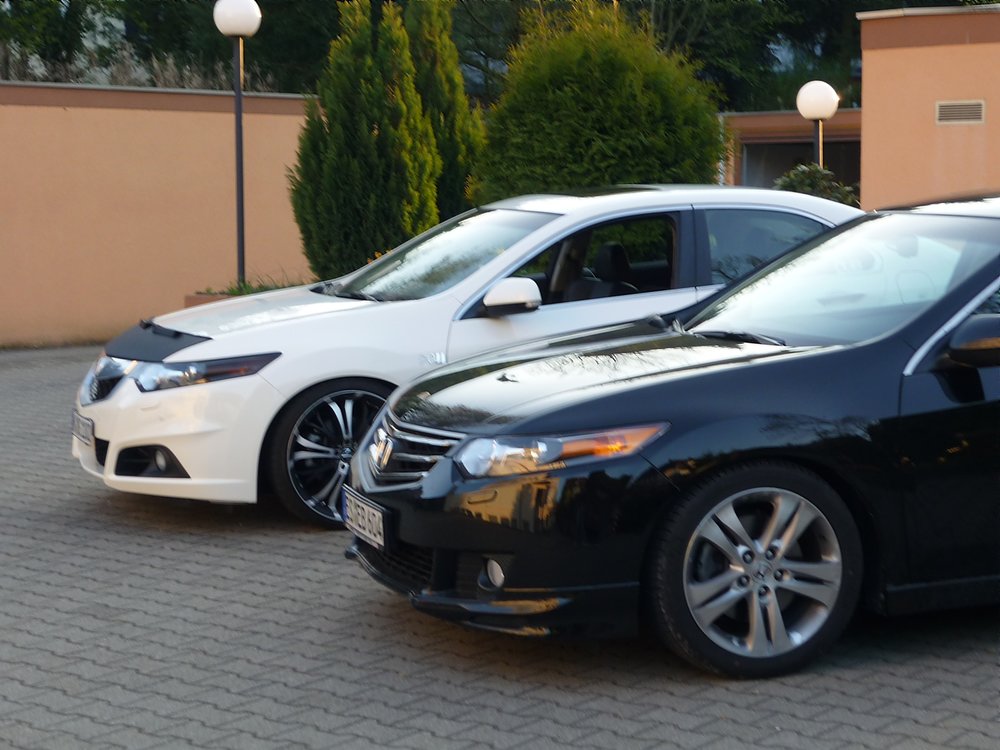

Buschi Geschrieben 18. April 2010 Geschrieben 18. April 2010 Haben Gestern zwei Acci in 5 Stunden tiefer gelegt,und das ohne Hebebühne.Da muss auch nichts Gebördelt werden,denn Micha hat 20Zöller drinnen.:D:D Zitieren
bambusdreher Geschrieben 19. April 2010 Geschrieben 19. April 2010 Haben Gestern zwei Acci in 5 Stunden tiefer gelegt,und das ohne Hebebühne.Da muss auch nichts Gebördelt werden,denn Micha hat 20Zöller drinnen.:D:D sieht gut aus... welche federn hast genommen? H&R/Eibach???? Zitieren

Buschi Geschrieben 19. April 2010 Geschrieben 19. April 2010 (bearbeitet) Ich habe H&R Federn verbaut. Und ich habe die auch von MK-Tuning. Wichtig was man braucht ist ein Federspanner und denn hinteren Stabi muss an den zwei Blöcken abgeschraubt werden. Ich habe das Werkstatthandbuch zu Hause.:))Keilfahrwerk gibt es leider nicht. Bearbeitet 21. April 2010 von Buschi Zitieren
Accord06 Geschrieben 19. April 2010 Geschrieben 19. April 2010 Der weiße hat ja voll so peinliche 20" Sticker aka "ich hab die größten" drauf. :grummel: Aber kommen beide gut runter mit den Federn only. :)) Zitieren ACC ist keine Klimaanlage!
